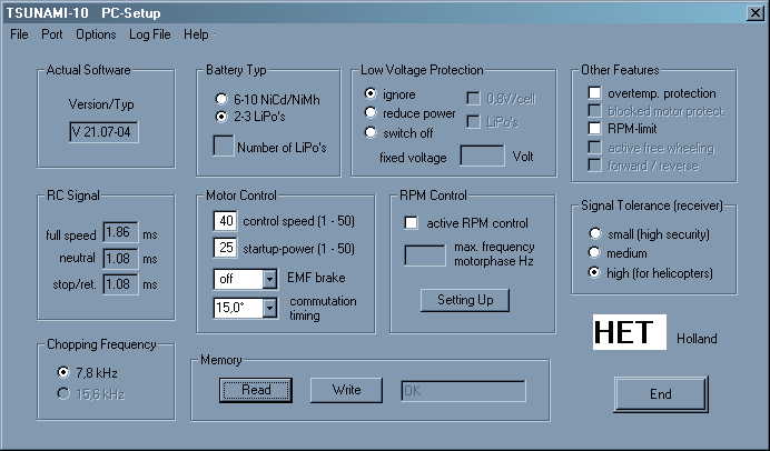

#9 Tsunami Einstellungen
Also hier einmal die Tsunami Einstellungen
Low Voltage Protection ist aus, weil ich noch einen Lipo-Blitzer habe.
Das 12er Ritzel wird von Causemann extra für den Pic empfohlen und mitgeliefert. Die 15° wurden mir von "auch Causemann-LRK-Schwebern" empfohlen.

- Tsunami Settings.jpg (37.41 KiB) 759 mal betrachtet

Diese Werte gelten doch nur für die RPM-Control im Reglermodus - oder lieg ich da falsch ???

Nein, den Knüppelweg muss der Tsunami in jedem Fall erstmal "lernen".Hogla hat geschrieben:Hab ich mir auch schon gedacht aber:
Woher soll er sonst wissen, wo Vollgas an Deiner Funke ist?

Die Knüppelwege lernt er ja beim Setup. Die Daten für die RPM-Control beim ersten Hochfahren. Oder?

hmmmmm mal ne ganz kurze erklärung.
die tsunamis erlenen den servoweg beim rc setup.
der initlauf wird nur für den regelmodus benötigt. beim initlauf ermitteltet der tsunami die daten für den motor.
das pc setup wird eigentlich nur für die feinabstimmung benötigt.
@hogla: nachdem du ja den v2 (fp) fliegst, benötigst du nur den steller modus des tsunami10. das rpm control bezieht sich auf den regelmodus.
