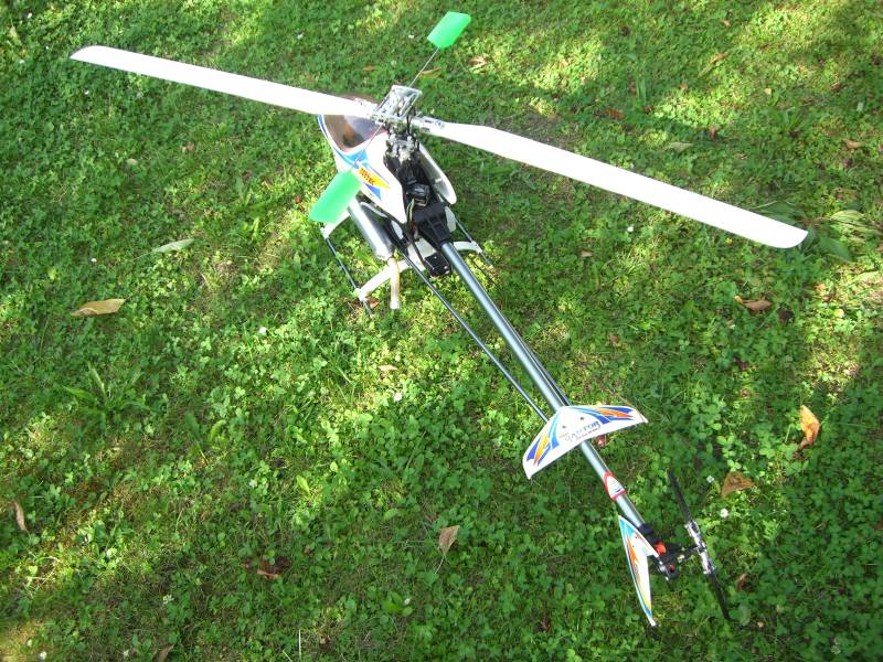

Habe den Raptor jetzt auf das Aluheckblatthalterset (was für ein Wort :| ) von HT umgebaut und danach auf CFK Heckblätter gewechselt da das Heck nicht in den Griff zu bekommen war. Und jezt lese ich im Wiki das das keine gute Kombination wäre da zu steif :roll: Stellt das wirklich so ein großes Problem dar oder geht das Problemlos? (die CFK Blätter verdrehen sich doch auch ein wenig....)

Diese Kombination mit sehr steifen(Alu) Heckblatthaltern und CFK-Blättern kann sehr schnell durch die hohe Steifigkeit des Systems zu Microschwingungen führen, und dann zerlegts dir das Heck!
Ich wäre sehr vorsichtig mit dieser Kombination. Vielleicht erst mal das Alu-heck mit normalen heckblättern fliegen.

Ok Danke, habe wieder die weißen Kunststoffheckblätter verbaut :notworthy:
Dabei sah das so gut aus :D :D
small CIMG3290.JPG (130.51 KiB) 130 mal betrachtet
