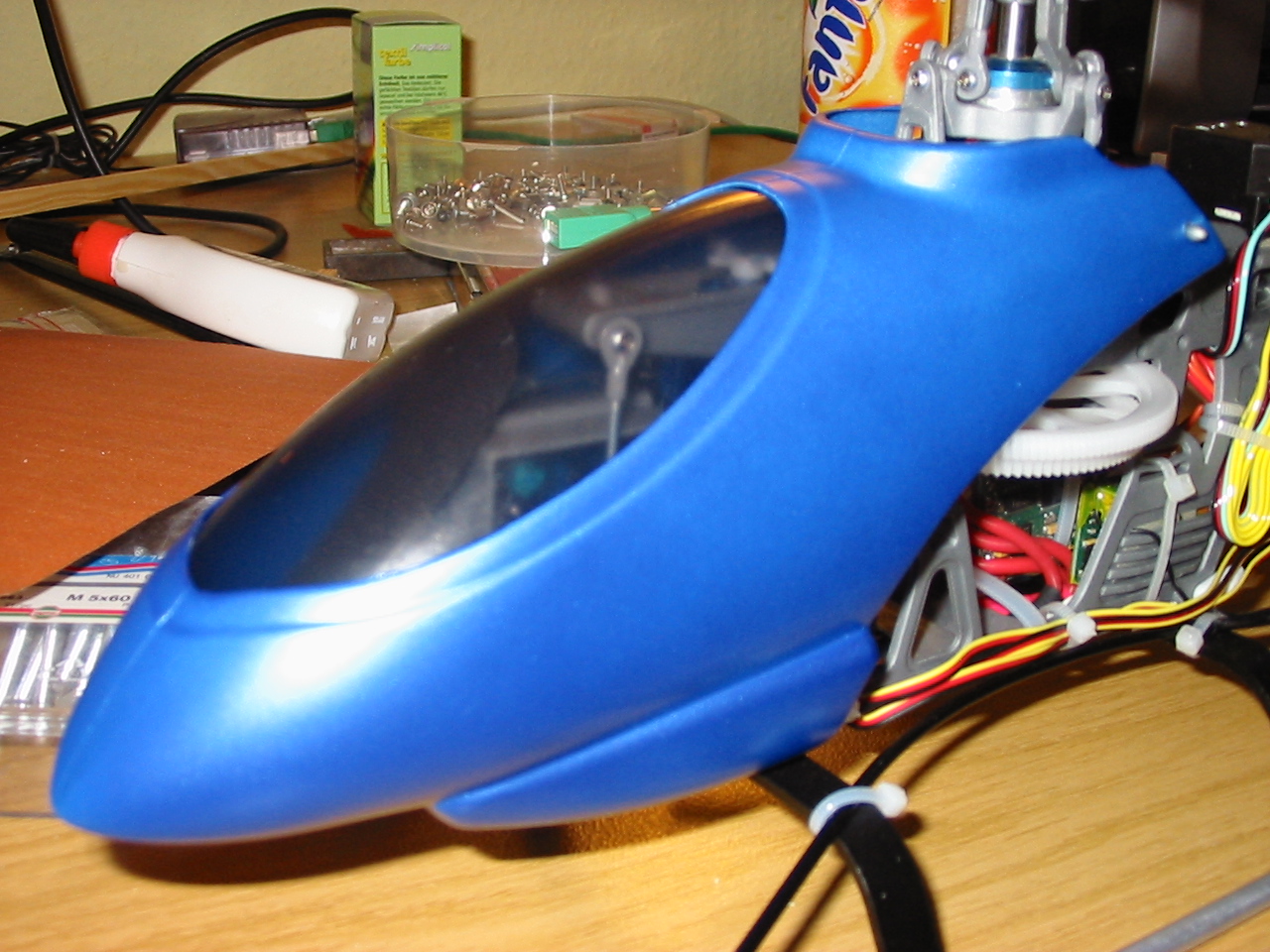

Hab meine Rex-Haube auch mit Lexanfarbe lackiert. Vorher mit 600er geschmirgelt, entfettet und dann 2 Schichten Lexan-Sprühfarbe drüber. Ergebnis siehe unten
Viele Grüße,
Marc
Viele Grüße,
Marc
