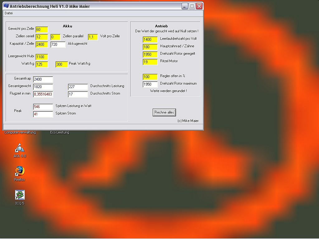

Ich habe noch ein Programm, mit dem man auch gut berechnen kann.
Habe mal ein Bild gemacht, wie ich momentan fliege!
