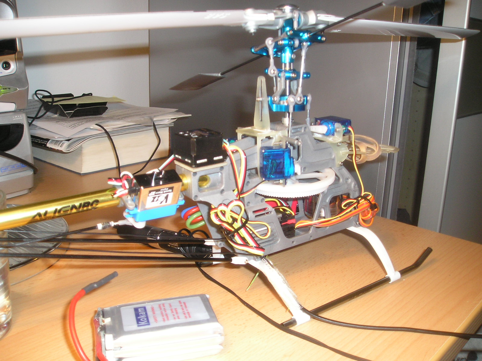

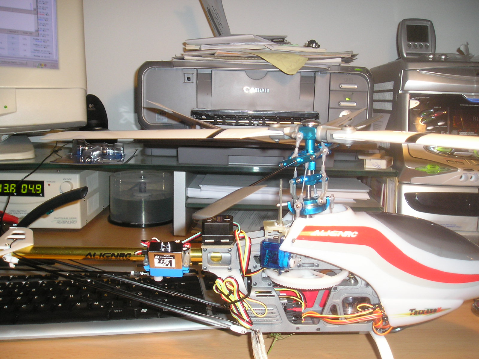

Kauf dir einer der neuen Jeti empfänger: 7 MPD (Micro Processor Decoding"
Hab ich heute in mein Rex verbaut und geflogen! hat voller eich weite und funzt ohne probleme! Echt guter empfänger
Hier sind ein paar fotos im eingebautem zustand
der ist im chassis versteckt
Hantenne geht durch das Höhen leitwerk rüber und kommt zurück zum antennen röhrchien
Sieht so aus wie beim Acrobat SE
- p6170003.JPG (355.96 KiB) 1748 mal betrachtet
- P6170004.JPG (365.63 KiB) 1787 mal betrachtet

Schönes Heckservo, aber schlampige VerkabelungFreddyFerris hat geschrieben: Hier sind ein paar fotos im eingebautem zustandder ist im chassis versteckt

LOL Jap
ich weiss.. Da wird bestimt Walter da rum löten sobald die tests entgültig fertig sind

tracer hat geschrieben:Schönes Heckservo, aber schlampige VerkabelungFreddyFerris hat geschrieben: Hier sind ein paar fotos im eingebautem zustandder ist im chassis versteckt
Tja, schön ist er nicht, geht aber wie Schmitz Katze, sowas hab ich noch nicht gesehen
Reine Testmaschienen sind eh meist nicht besonders schön, ist ja auch kein primäres Ziel.
Getestet wurde heute der Regler, das Heckservo und ein neuer Emfpänger aller lief genial.
Regler dreht nun sicher eine Menge mehr Motoren, mit dem Heckservo sind nun endlich hohe Kopfdrehzahlen bei bis zu 70% Kreiselwirkung möglich ohne WackelDackel und der Empfänger hat völlig unproblematisch und unauffällig zuverlässige funktioniert. Hierbei handelt es sichum den neuen Jeti 7 Kanal MPD mit Prozessor. Ein Empfänger mit voller Reichweite und intelligenter Signaldekodierung. Endlich ein voller Ersatz für die im Moment nicht wirklich lieferbaren Schulze Empfänger, leider auch vom Preis
