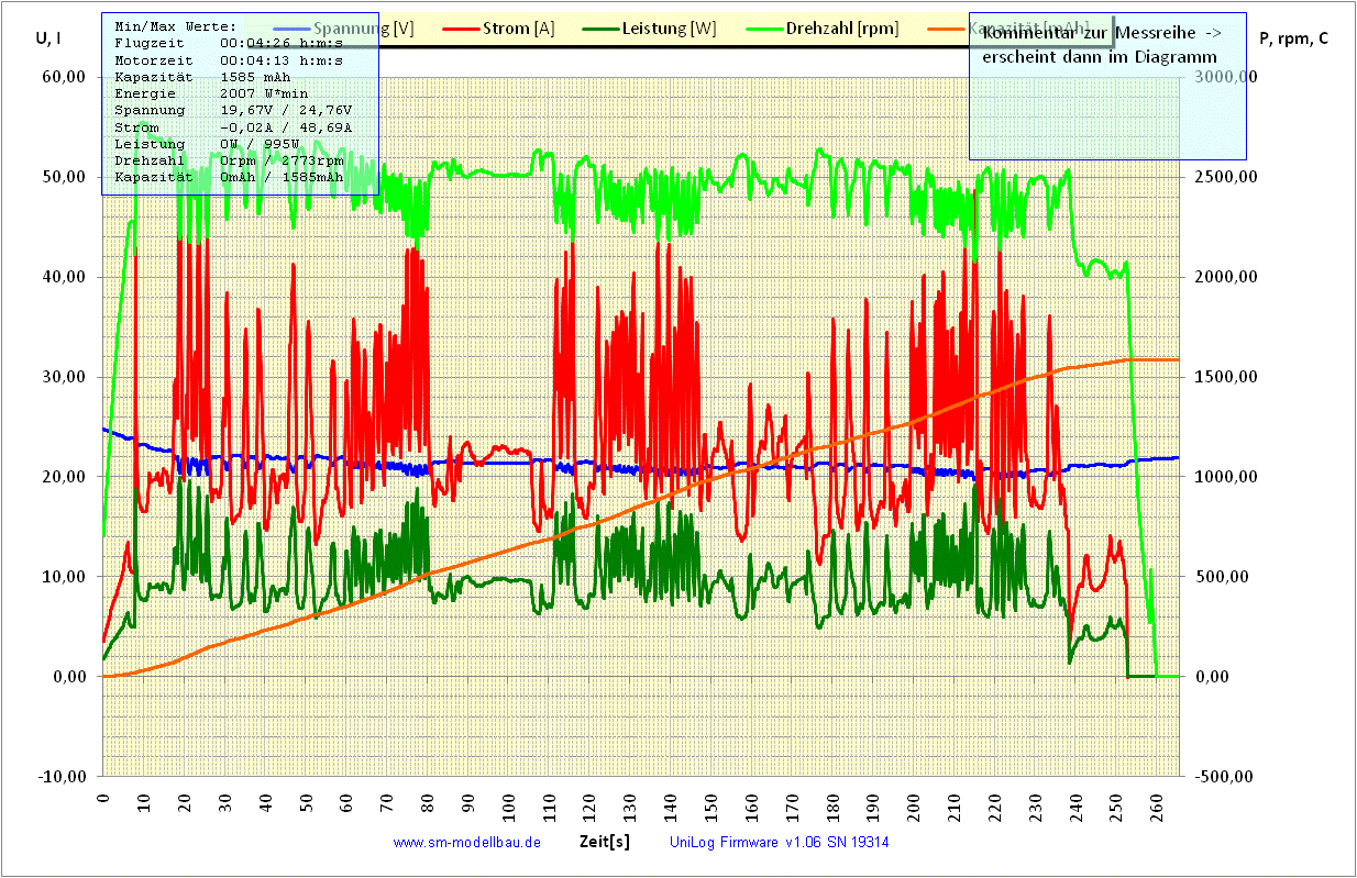

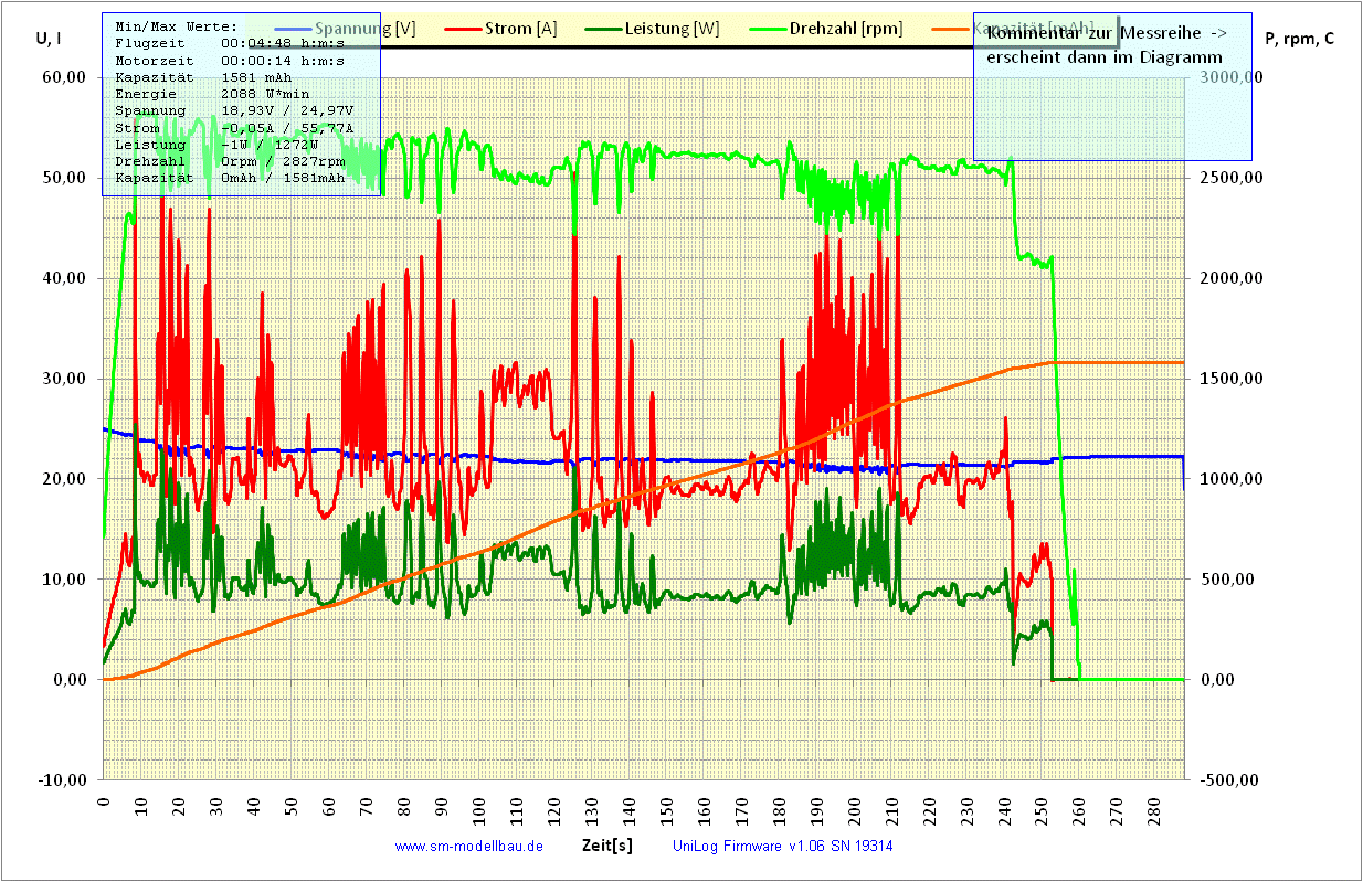

Hallo Leute,
hab heute endlich mal meinen T-REX 500 geloggt.
Stock Setup mit 13er Ritzel und 100% Öffnung. Pitchbereich -13 0 13
Flugstil mildes 3D mit Tic Tocs, Rainbows, Funnels, Loops, Rückenrundflug. Heute erstmals Rückenrückwärtskreise und 8ten (welch geiles Gefühl :bounce: ), gingen wirklich schön flockig und relativ sauber von der hand. Der T-REX 500 ist schon wirklich ein sehr feiner Heli :bounce:
Einmal geloggt mit Kongpower 25c 2200mah und einmal mit SLS ZX 30c 2200mah. Beim Tic Toc sieht man die Einbrüche schon recht deutlich, NEXT RIDE SCORPION KV1400. Viel Spass beim Logs anschauen.
SLS ZX
SLS ZX
UniLog Diagramm 2) Stock 13t SLS ZX vom 30.06.2008.gif (166.93 KiB) 191 mal betrachtet
Kongpower
Kongpower
UniLog Diagramm 1) Stock 13t Kong vom 30.06.2008.gif (190.31 KiB) 156 mal betrachtet
