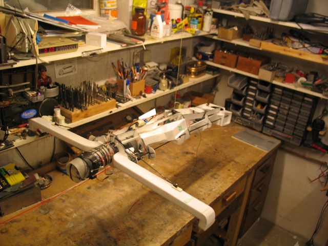

Hab da mal einige Fragen die vielleicht etwas seltsam erscheinen! Hab eigentlich überhaupt gar nichts mit Hubschraubern zu tun aber durch mein Senkrechtstarter-Projekt komme ich um ein Gyro nicht herum
Also ich hab dieses Robbe G-400 Piezo Gyro welches im Normalmodus wunderbar funktioniert, sobald ich jedoch den Schieberegler meiner MC19 in den HH-Modus ziehe läuft das Sero einen gewissen Weg aus der Mitte.
Es lässt sich dann auch nur in eine Richtung steuern, auch wenn ich das Gyro bewege! Hab mich schon eingelesen und die Mittelstellung gesucht aber das geht irgendwie nicht! Die Anleitung von Robbe ist wirklich Vielleicht bin auch einfach etwas zu blöd bzw kann mir das nicht mehr herleiten^ Hab auch schon schon mit der Anleitung von DocTom verscuht aber ich grigs nicht hin.... Ihr seid sozusagen meine letzte hoffnung....

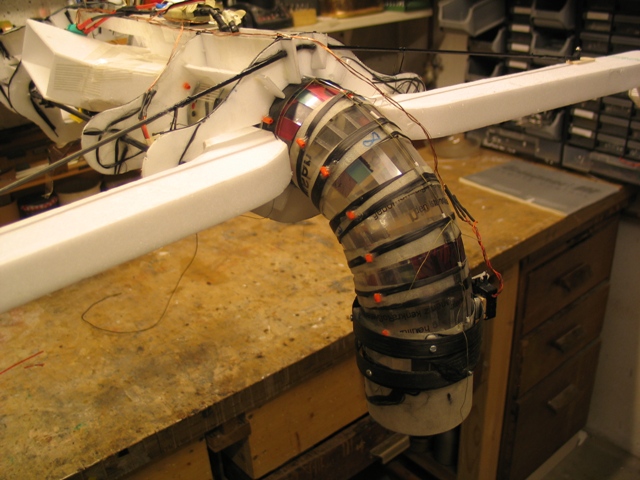

Das Gyro soll in einem Senkrechtstarter verbau werden um die Querachse zu stabilisieren! Ich versuch das mal zu erklären. Hinten im modell ist eine Schwenkdüse mit der die Schubkraft gesteuert wird. Vorne im Modell befindet sich ein weiterer Impeller. Dieser soll praktisch über das Gyro angesteuert werden und das Modell einfach in der Waage halten! D.h wenn ich einen Schalter betätige soll der fordere Impeller Anlaufen und das Gyro arbeiten.
Habt ihr da ne idee wie ich das am Sender realisiere! Schieberegler?
Gruß Philipp

Das ganze Projekt läuft praktisch schon seit Semesterbeginn im Oktober! Bis ich hier war hab ich so einige Prototypen gebaut und es ist einiges zu Bruchgegangen :oops: Aber der jetzige Prototyp sieht schon recht brauchbar aus! Gyro für die Längsachse hab ich schon probiert... muss nur noch eingebaut werden. Werde in den nächsten Tagen mal einen Bericht posten...
Ziel ist erstmal ein kontrolierter Schwebeflug!
Mit dem hinteren Impeller werde ich praktisch den Senkrechten Steigflug bei geschwenkter Düse regeln. Der vordere Impeller soll praktisch durch das Gyro mit HeadingHold das Modell in der Waagrechten halten! Hab eine MC19.
Ich hab jetzt den hinteren Impeller auf meinem GasKnüppel.. weis jetzt nicht so recht wie ich das mit dem Gyro machen soll.. einfach vom vorderen Impeller den Regler ans Gyro stöpseln und dann auf den Schieberegler legen? Wie sag ich jetzt dem Regler bzw Gyro wieviel Gas ich brauch? Ich mein, muss ich am Schieberegler jetzt vollgas einstellen???? oder wie? Irgendwie muss das ja gekoppelt an meinen Steuerknüppel sein??? Ein Regler hat ja nicht wie ein Servo eine Mitte. Hoff ich hab mein Problem verständlich dargestellt?
Gruß Philipp
