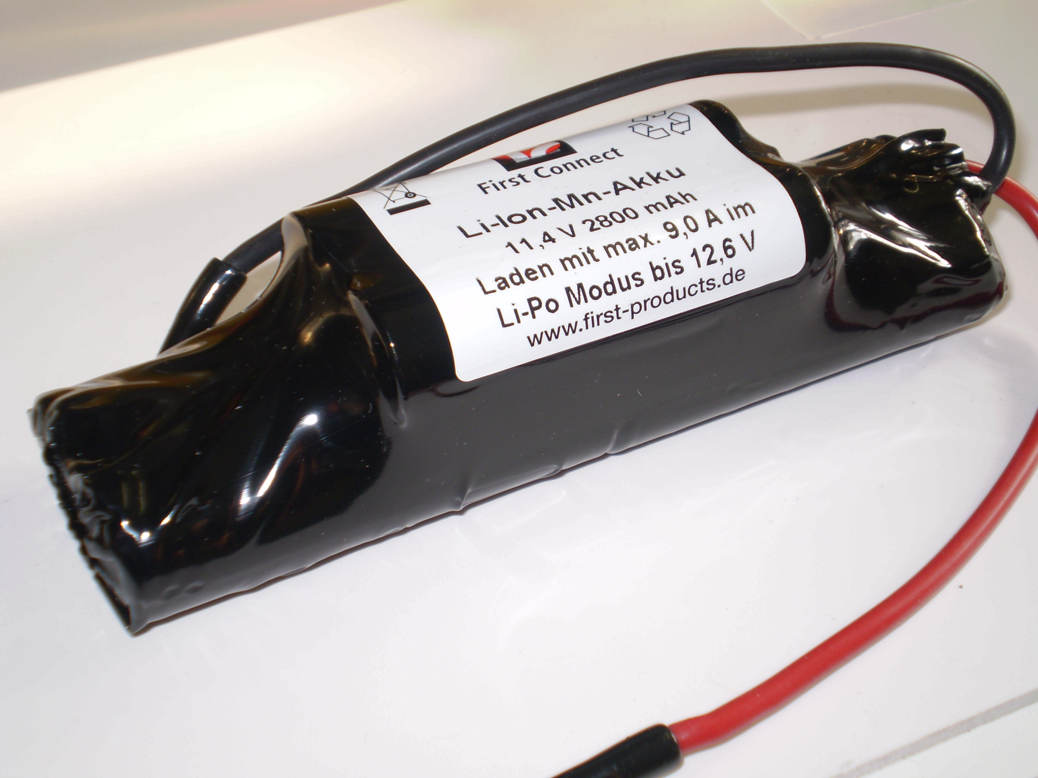

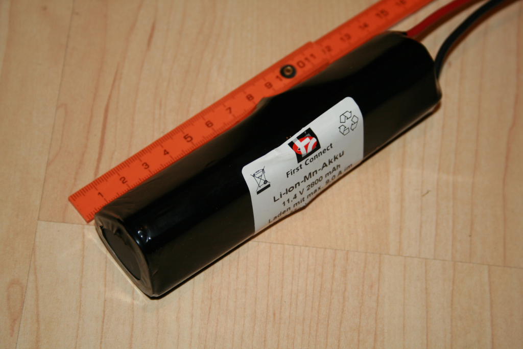

#8 Re: Balancerstecker Wahnsinn
Für den MT hab ich anfangs 3S2P in Pyramidenform angeboten, hin und wieder kamen Hinweise wegen das die Packs zu hoch sind wenn man sie ohne Tuning-Akkurutsche verwendet, ob man am Schwerpunkt noch was machen kann, das die Pyramiden ja auf einer Seite niedriger sind als auf den anderen beiden und diese nicht gekennzeichnet ist und wasweißich. Derzeit biete ich sie in einer Huckepack-Bauweise an, die zwar auch noch hoch aufbaut ( irgendwo müssen 6 Zellen ja hin ), aber die obenligenden Zellen mittig auf den unteren sitzen. Damit ist schonmal die Einbaulage eindeutig, der Schwerpunkt etwas unkritischer, und mit der ProHeli-Haube dürften die auch so passen - ansonsten hinteren Teil der Akkurutsche 8 mm kürzen, so das er tiefer kommt, oder die Tuningakkurutsche für 2,95 von EHS verwenden.
Der Pack ist 133 mm lang, 40 mm breit und in der mitte 40 mm hoch. Der Pack hat dann wie ein 3S Lipo 12,6 V ( geladen, nominell 11,4 (Lipo : 11,1 )) und 2800 mAh. Im Gegensatz zu FePo´s brauchste keinen Balancer und kannst sie in 32 Minuten mit 2 C volladen. Hab davon noch 4 Packs an Lager, wenn du welche brauchsen solltest.
Edit : Pyramidenform hab ich noch 1 Stück an Lager, wenn dir der lieber sein sollte.
3S2P Pyramide
3S2P Pyramide
3S2P BackPack
3S2P BackPack
