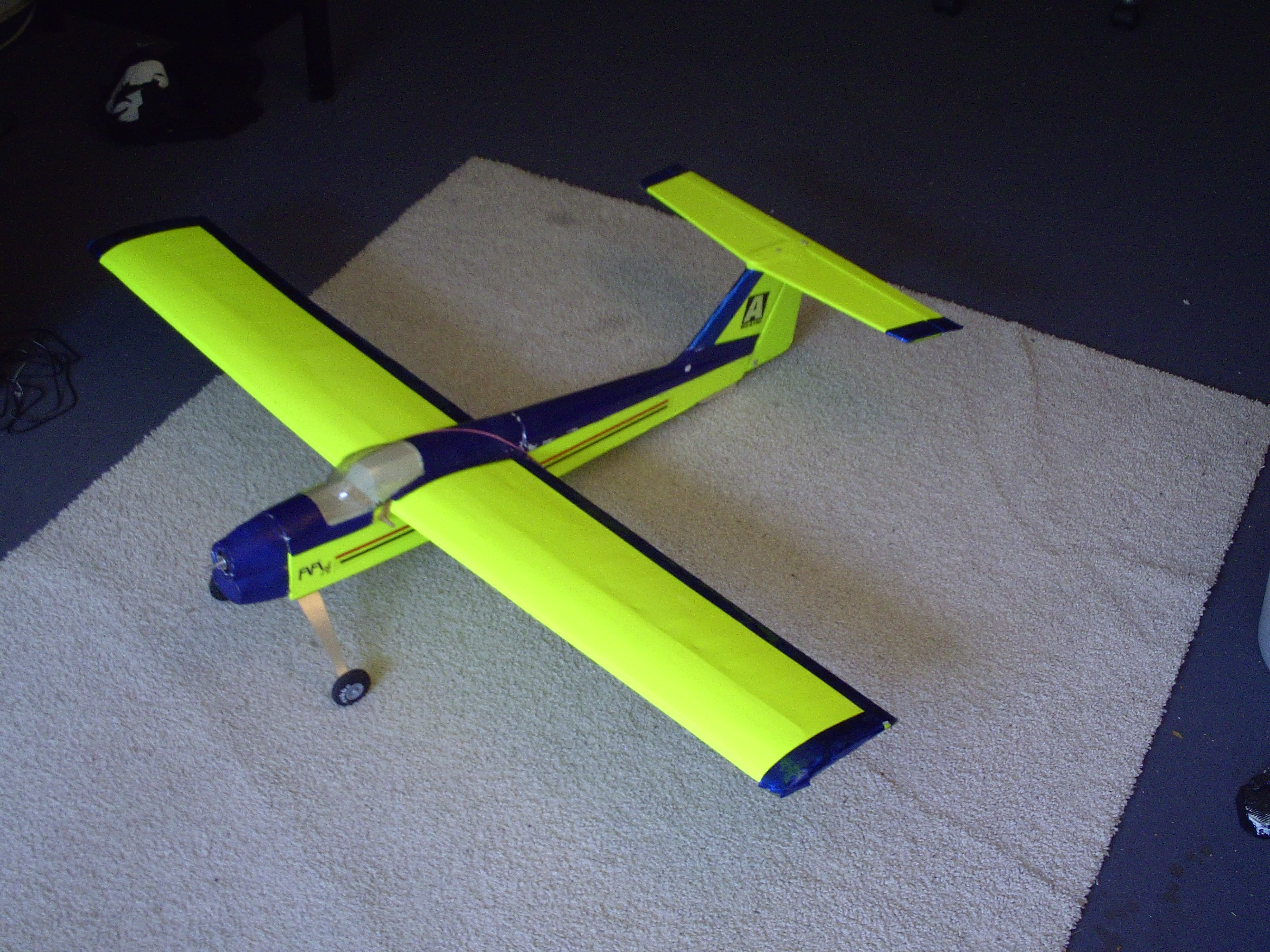

Ich hab von einem bekannten letztens den MPX Max erstanden... als Motor empfehlung steht ein 3,5 ccm 2 takter angegeben.
Da ich abereigendlich keine Lust auf Verbrenner habe, frage ich mich nun was für ein BL Motor ich da rein bauen soll.
Habe jetzt auch nicht wirklich Ahnung mit Fläche weswegen ich mich hier mal erkundigen wollte.
Ich hab hier noch nen Turborix 40A Regler rumliegen den ich ( wenn es geht ) gerne dafür verwenden würde. Optimal wäre noch wenn der Motor mit 3S Lipos läuft, da ich die auch hier habe. Nen Bl außenläufer würd sich von der Konstruktion her anbieten
Würde mich freuen wenn mir da einer von euch nen Motor empfehlen könnte!
Kurz zum Flugzeug:
150cm Spannweite
112cm Rumpflänge
Knapp 2 KG Gewicht
Danke schonmal im Vorraus!
Hier noch ein Foto vom Flugzeug:
MfG
Claas

40er Regler und 3s gehen dabei ganz gut zusammen :D
Motor: Ein BL in der 35er Baugröße.
Würde einen 3542 (35=Durchmesser 42= Länge) mit 1.100 U/min verwenden
Als Prop einen 10 oder 11 x 5,5 APC-E
Das ergibt einen Schub von rd. 1,5-1,6 Kg, was für das Modell vollkommen ausreichend ist, bei rd. 34 Ampere :)
