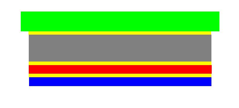

Zur Entkopplung würde ich folgendes vorschlagen:
grün = Heli
grau = Schaumstoff
rot = Metallplatte (mit dem Gewicht experimentieren)
blau = Klett für die Cam
gelb = Doppelklebeband
Gruß H.
Peter F.
Beiträge: 13945
#7 Re: FlyCamOne² befestigen
Beitrag von Peter F. »
Du nimmst also die Metallplatte (rot) als Trägheitsdämpfer... Interessant ! :idea:
Flyfrog
Beiträge: 1840
Registriert: 15.11.2005 17:48:54
#8 Re: FlyCamOne² befestigen
Beitrag von Flyfrog »
Ja genau, deshalb muss man auch ein bisschen mit dem Gewicht experimentieren.
Wenn es dann passt, sollte es eigentlich ein vernünftiges Bild ergeben...
Gruß H.

aber was soll das metallteil bringen?
eigentlich sollte die cam ja schon träge genug sein, um sich aufzuschwingen. oder in welcher gewichtsklasse sollte das metall sein?
Gruss Volker Bild

Peter F.
Beiträge: 13945
#11 Re: FlyCamOne² befestigen
Keine Ahnung, aber ich würde mit dem ein- bis zweifachen der Cam zu testen beginnen.
Was sagst du, Heino ?
Flyfrog
Beiträge: 1840
#12 Re: FlyCamOne² befestigen
...ich würde einfach in der Bastelkiste wühlen und schauen was da so rumliegt; so 50g vielleicht...
Gruß H.
