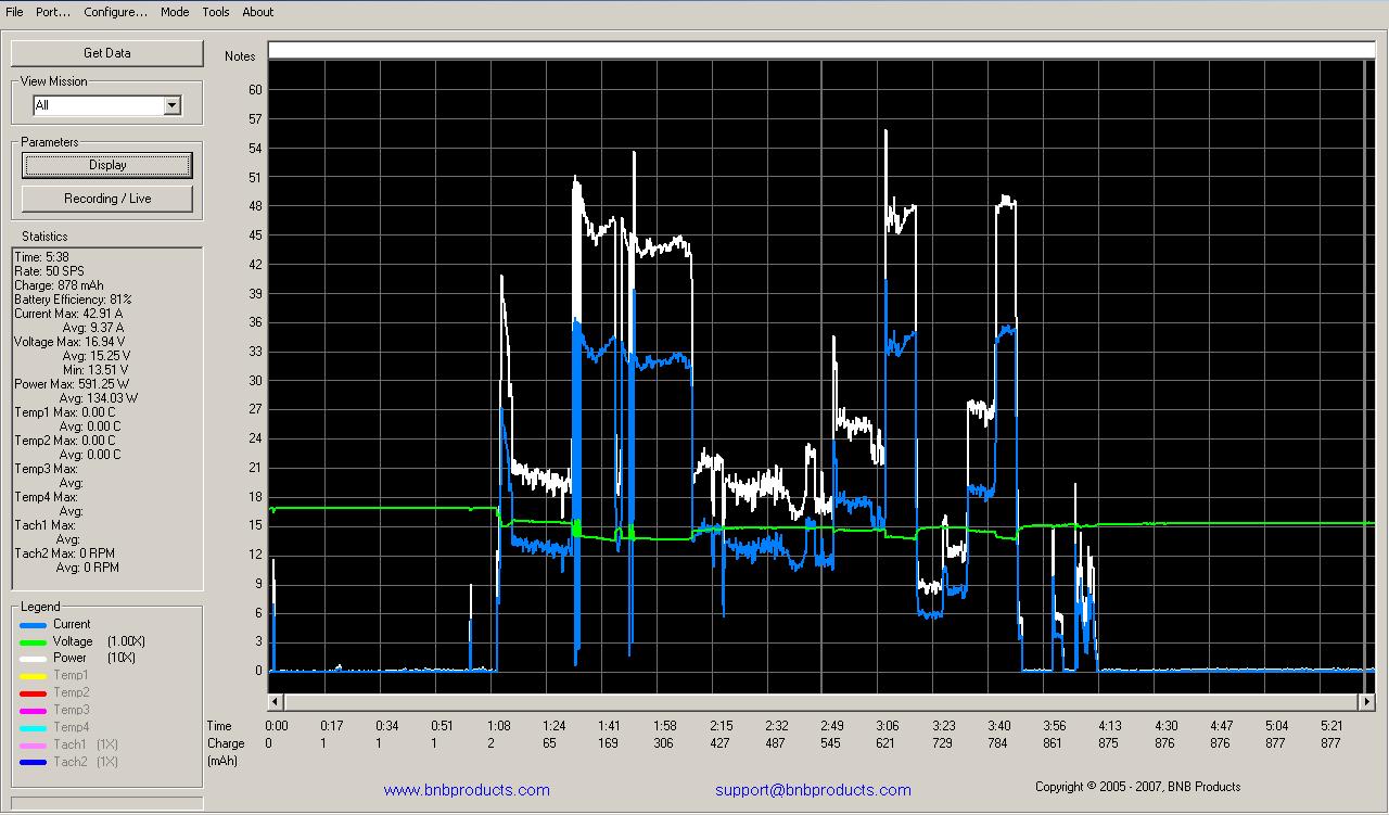

Moin
Haben mal den Spaß gemacht,und Gemessen:
Fun Jet mit SHP ss23 an 4s Lipo und 4,75*4,75 Latte.
Max Watt wurden 591 Gemessen bei Max Ampere 43.
Drehzahl nur im Stand Gemessen gleich 32bis 33000.
So schlecht is der ss23 wohl nicht! :oops:
Laut DRive Calculator so um 180km/h.
Nur mal zum Spaß,weil in anderen Forum's von Power Gesprochen wird,wo so 2000mah in 8 Minuten gebraucht werden :mrgreen: Dafür brauche ich dann 2 Lipo's :roll:
Jedenfalls macht's Spaß.

Hi Harry,
Ich sach mal jeder Antrieb der länger als 4-5min Vollgas im Fj unterwegs ist, hat entweder keine Power, oder wiegt 800Gramm und
mehr da Riesen Akku. Ich brauch 1800mAh in 3min mit 3s Antrieb (MiniRex330-2800 an 5,5x5,5) :roll:
Wobei sich dein max. Strom von 43A so anhöhrt als könnte man auch mal eine 5x5 Latte an deinem ss23
probieren...die Motoren werden im Funjet sehr gut gekühlt und lang ist man ja eh nicht in der Luft. Oder
wird dein Motor mit 4,7x4,7 schon sehr heiss?

Damit ihr etwas zum gucken habt...

Moin
Danke Heino!
Mantis:Motor eher Kühl,aber auch an ner 5*5.
Da im Flug aber kein großer Unterschied zu sehen ist,nehme ich lieber die 4,7*4,7 Latte,gibt paar sec mehr
Flugzeit.
Bei meinen Flügen,so halb bis Vollgas,bin ich etwa bei 4 Minuten,und brauche ca 2000 mah.
Nach Drive Calculator macht das 2:27 Dauervollgas :wink:
