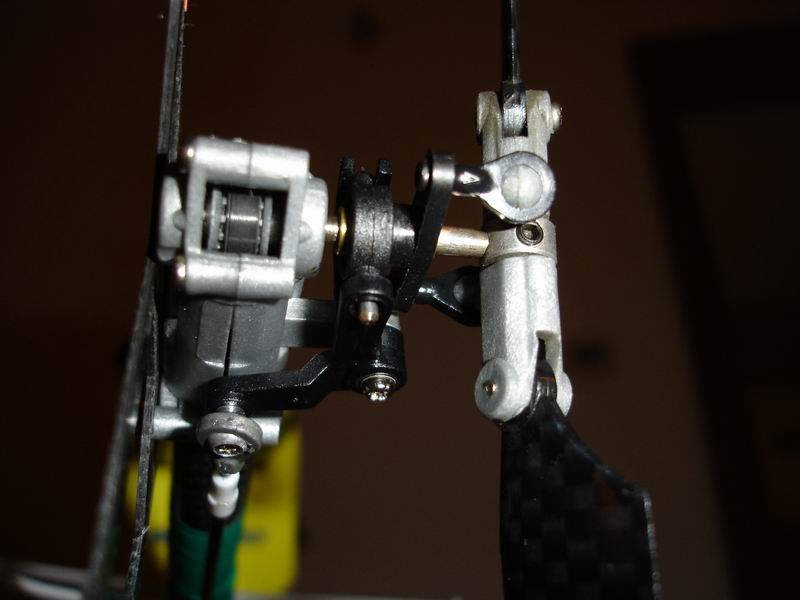

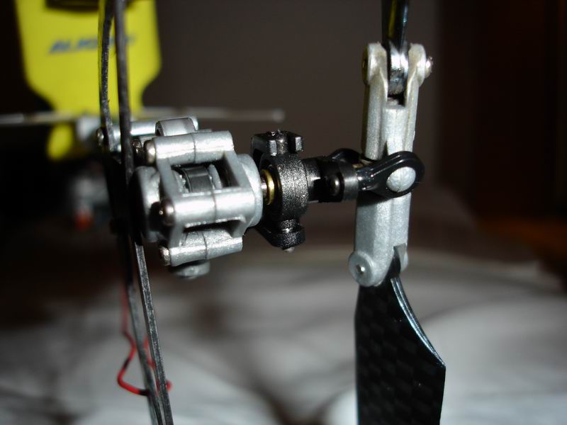

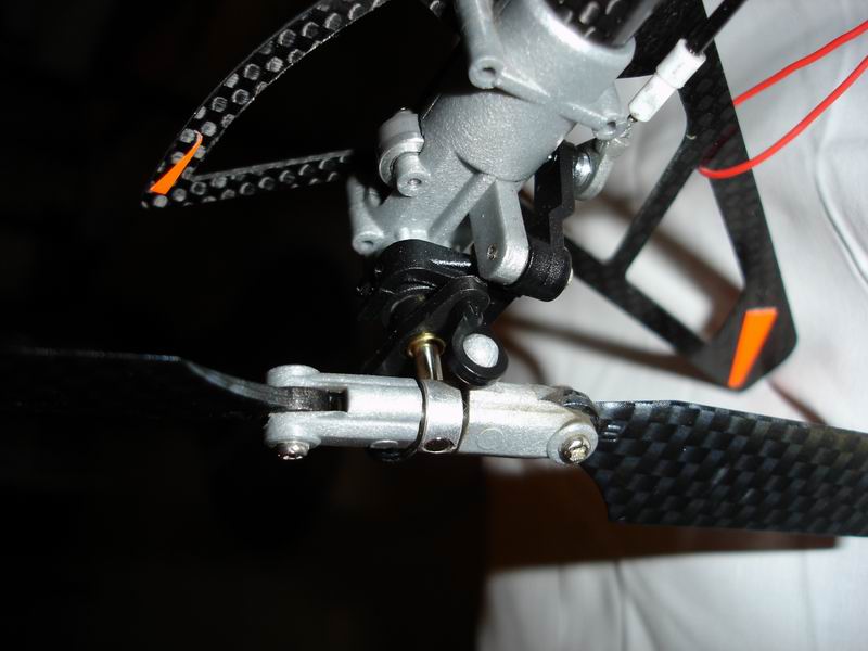

Hi Mädels,
Ich habe einem Knaben in Shanghai am Wochenende eine neue Heckbrücke abgeschwatzt.
(Bei Mir war mal der Metallpin rausgeflogen und Ich hatte eine Schraube eingeklebt. -> Mist, viel Spiel, verkanten beim bewegen.)
Bis jetzt muss Ich sagen ; nicht schlecht.
Wesentlich weniger Spiel durch das Kugellager und die Doppelanlenkung.
Das Verkanten ist auch weg.

Das ist die standard Heckbrücke mit Gabelansteuerung vom T-Rex450XL.
Die gibt es in ca. 5 bis 10 Tagen auch als Ersatzteil in Deutschland zu kaufen. (hatte das heute schon mal in einem anderen Thread geschrieben)
