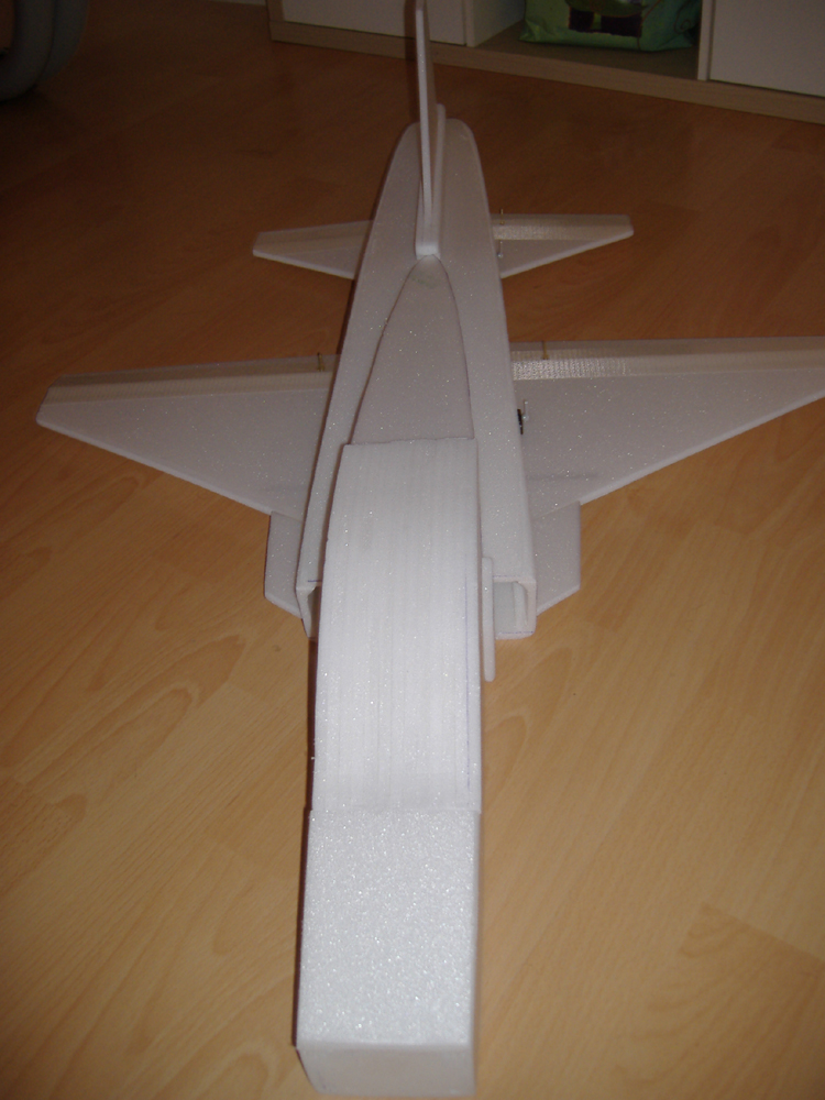

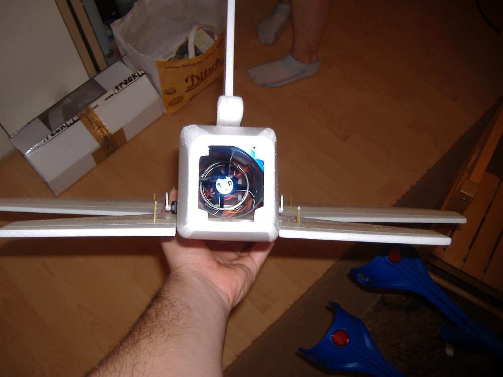

Rausgekommen ist eine F-20 mit 470g ( http://www.parkjets.com ) halt nicht als PusherProp sondern als Impeller war so eine fixe Idee von mir. Hatte einen Impeller mit Staurohr, Motor und Regler günstig bekommen. Das orginal Modell des impellers war die Ripmax F-16 Phase 3. Nungut erst wieder Plan ausdrucken zusammen kleben ausschneiden usw... Dann Plan auf depron übertragen usw usw nach einer Tube UHU por sah die F-20 so aus:

Also Schleifen schleifen und dann lacken brachte das heraus und ab zum erstflug: http://www.rchelifan.org/media.php?mode=play&id=607

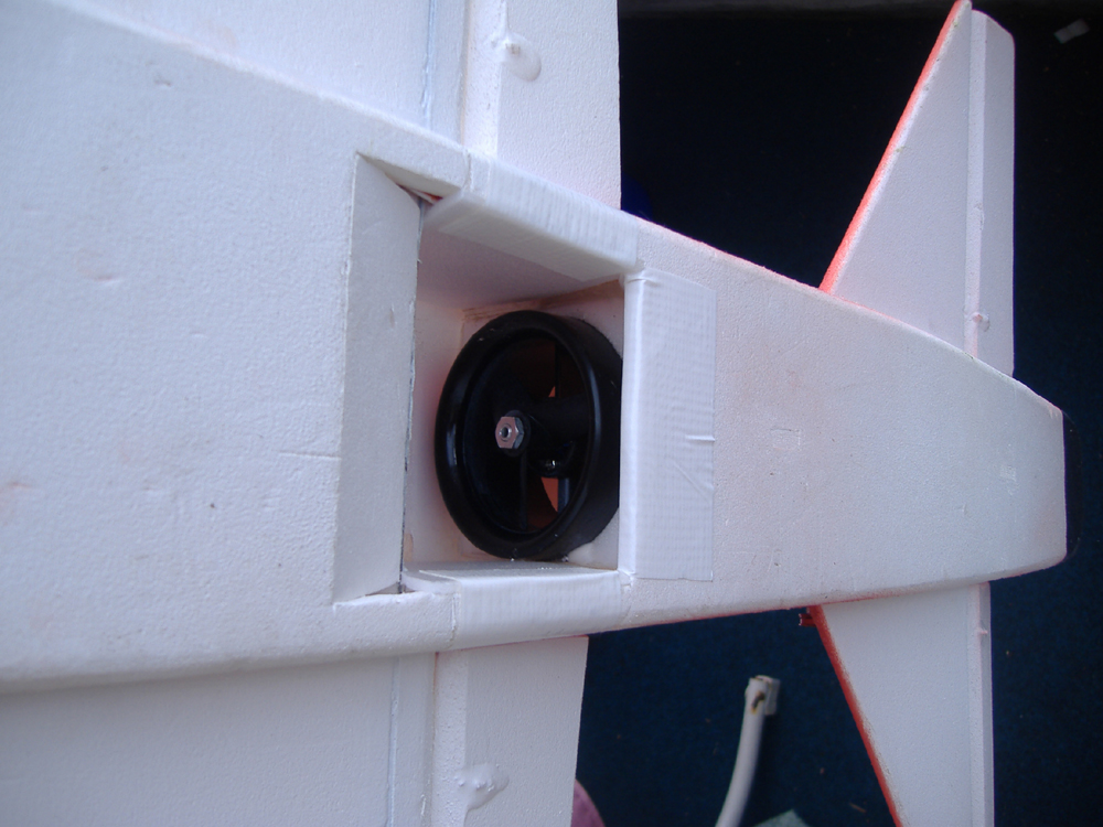

So flog nicht so klasse also den Lufteinlass den ich schon unten drunter hatte einfach vergrößert und ab zum Zweitflug nur jetzt kämpfe ich noch mit den Stöhrungen keine Ahnung wo die herkommen Empfänger habe ich auch schon gewechselt... Jemand eine Idee?

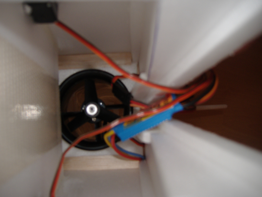

So habe jetzt das Anschlusskabel des Reglers in einen Ferritring gewickelt da war garkeiner

Tagfläche Profieren könnte sas bringen, aber nicht nur weil es Auftrieb bringt, sondern auch weil die Flächen "runder" werden > weniger Verwirbelungen. also zumindest vorne rund und nach hinten etwas Keilförmig schleifen.
Ich denke das hauptproblem ist die ungünstige lage der Ansaugöffnug. Ein Impeller Mag es nicht, wenn er die Luft ansaugen muss. er hat es gerne wenn er die Luft durch den Fahrtwind zugeführt bekommt.
Was auch noch interessant sein könnte wäre noch modifikationen am Schubrohr durchzuführen und es nach hinten zu verengen evtl. mit einem Plastikpecher um eine höhere Strahlgeschwindigkeit zu bekommen (bringt nur was wenn entsprechende Grundgeschwindigkeit da ist)
Auserdem würde ich euch empfehlen den flieger lieber mit der Flitsche zu starten. ist zwar aufwändiger, verhindert aber Fehlwürfe
#6 Re: F-20 mit Impeller (Flugvideo)
die Öffnung unten war auch nicht vorgesehn, sondern das er die luft von vorne bekommt, die hat nicht gereicht also Loch rein bis sich der Impeller genau so anhört wie ohne Modell. Verjüngen wär auch unser nächster schritt nur es ist ein Orginal 30A regler und wenn mann verjüngt steigt der Stom was ja klar ist jaja ein Teufelskreis..

Dachte da der Impeller durch das verjüngte Staurohr ja ein größeren druck braucht mehr Ampere. Naja verjüngen mal testen aber kann mir keiner zwecks Störungen was sagen?

So werde den Regler nun austauschen weil tests nach Ferritring war beschissen eine Störung fürte zum Absturz. War zum glück nicht so schlimm konnte sie noch auf den "Bauch" klatschen lassen... Naja neuer Regler neues glück.
