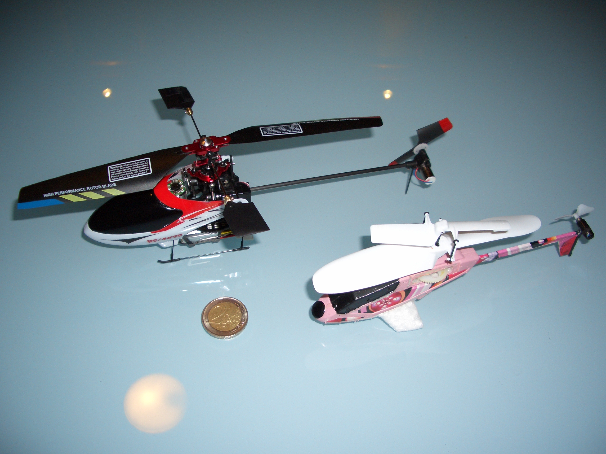

habe den 4#3B (B=ALU Version) kürzlich bei einem Kumpel gesehen. Wenn man nicht wüsste, das es ein Walkera Produkt ist was man in Händen hält, käme man sicher nicht darauf....
Qualitativ wirklich mal ein absoluter Lichtblick. Seit gestern habe ich so ein Teil - bin mittlerweile 10 Akkuladungen geflogen - hat absolut Suchtcharakter diese Monstermücke. BL Motor ist bereits bestellt...
Ein wesentlicher Vorteil für mich - der 4#3 ist extrem leise - den kann man auch mitten in der Nacht fliegen, ohne jemanden groß zu stören. Und fliegerisch ist er schon eine Herausforderung - jedenfalls nichts für Grobmotoriker...
Gruß, Stefan.
Größenvergleich...
Größenvergleich...
