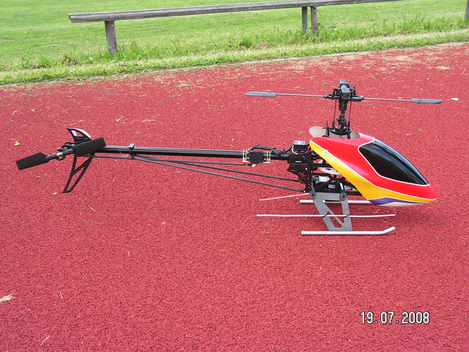

Hallo
hier kommt nun der Baubericht und die dazu gehörigen Bilder meines neu erworbenen Microhelis.de Sunrise MP. Ich will versuchen jeden Bauabschnitt so weit es geht mit Bildern zu dokumentieren, auch wenn der Heli eigentlich schon fertig ist. Fragen zum Bau und zum Heli können gern gestellt werden, dann aber bitte im dazugehörigen Fragen Thread.
Das Paket
alles bestens und einzeln verpackt, sensible Teile wurden in Luftpolsterfolie separat eingepackt.

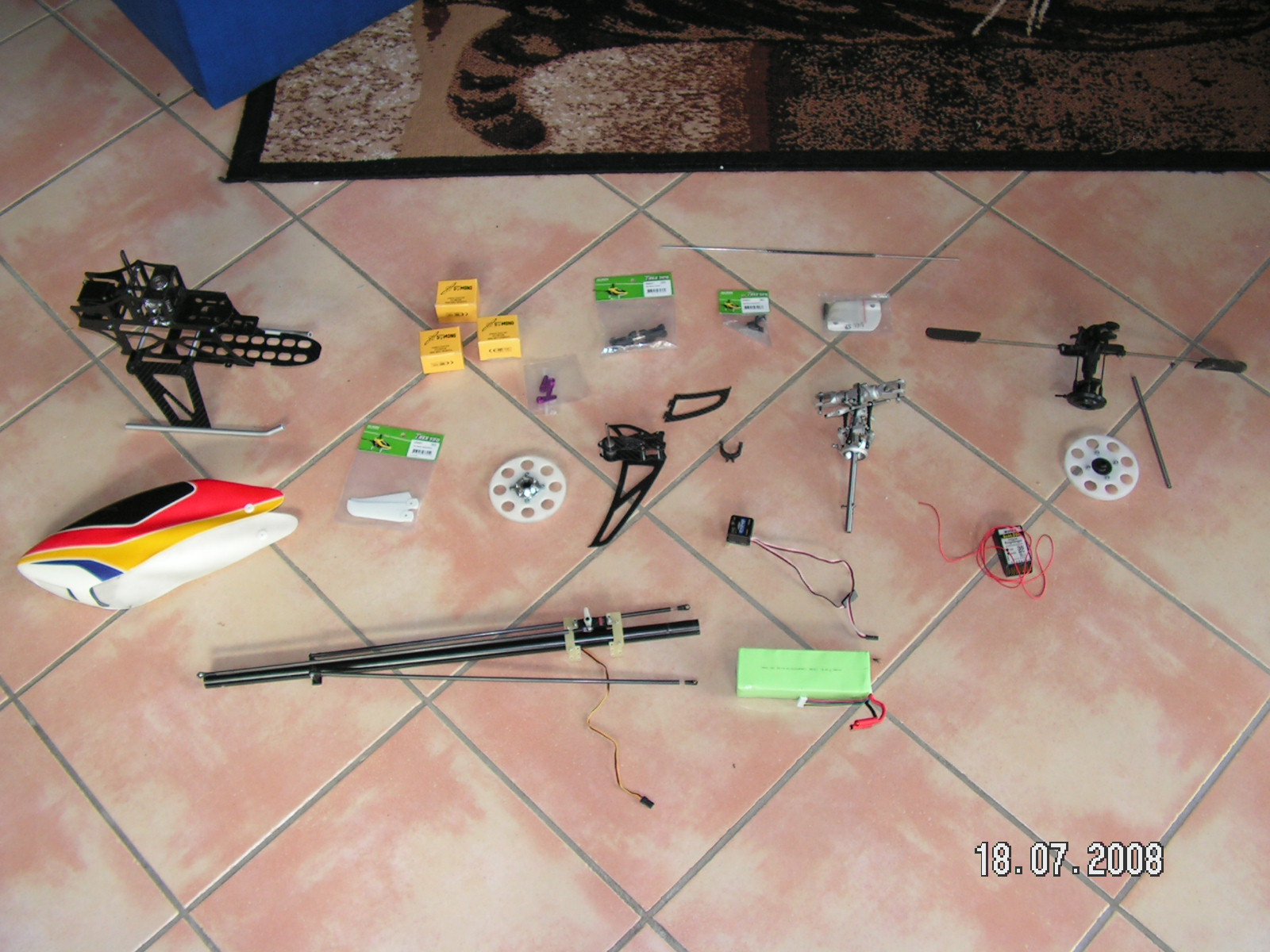

Auspacken und Sortieren

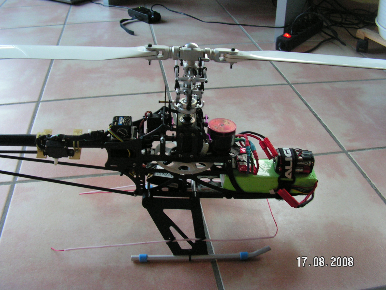

Zum Bau werden folgende Komponenten verwendet:
- microhelis.de "Inverted Sunrise" Chassis für die Meterklasse
- microhelis.de MP-Style CFK-Landegestell
- ECO-8 Heckgehäuse Set mit 4mm Heckwelle, Rex 500 Heckblätter, Nabe, Schiebehülse und Umlenkhebel
- 3DX500 Alukopf (kommt aber später erst drauf weil noch einiges angepasst werden muss)
- Eco 8 Kopf
- Eco 8 Hauptrotorwelle aus der Kompaktmechanik (ca 1,5cm kürzer)
- Rex 500 Haube (2. Wahl) ;)
- SLS 4s 5000er Lipo
- Kontronik Heli Drive 9 (Kora 15-10W mit Jazz 40-6-18 )
- Eco 8 Hauptzahnrad und Zwischengetriebe, sowie Riemen und Heckrohr
- Eco 8 Heckrohrabstützung
- Dymond B 250 Servos mit passenden Aluhebeln
- Webra Scan DS 8 Empfänger (vorerst)
- Robbe/futaba Gy 240 Kreisel
- HS 81 Servo für das Heck
und jede Menge Schraubenzieher, Inbusschlüssel, Epoxyd Harz, Zangen, Schrauben, Stoppmuttern...
Die Mechanik

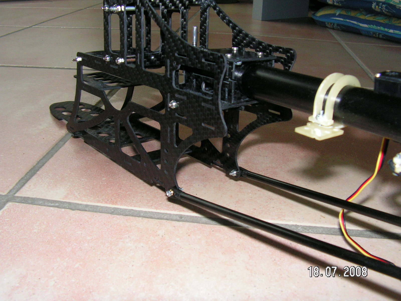

An der Mechanik an sich kann man nicht mehr viel bauen - die kommt fertig zu einem. Darin enthalten sind:
- Kugellager für die gewünschte Rotorwelle (6mm oder 8mm)
- sämtliche Stoppmuttern zum Befestigen der Servos usw.
- Heckrohrbefestigung
- Kreiselplatte
Das einzige was ich nachgerüstet habe an der Mechanik, ist eine Haubenhalterung aus M3 Gewindestangen und Stoppmuttern. Sieht zwar nicht so perfekt aus wie eine fertige die man nur ran schrauben brauch, allerdings habe ich so die Möglichkeit, die Breite der Haube selber zu variieren :)

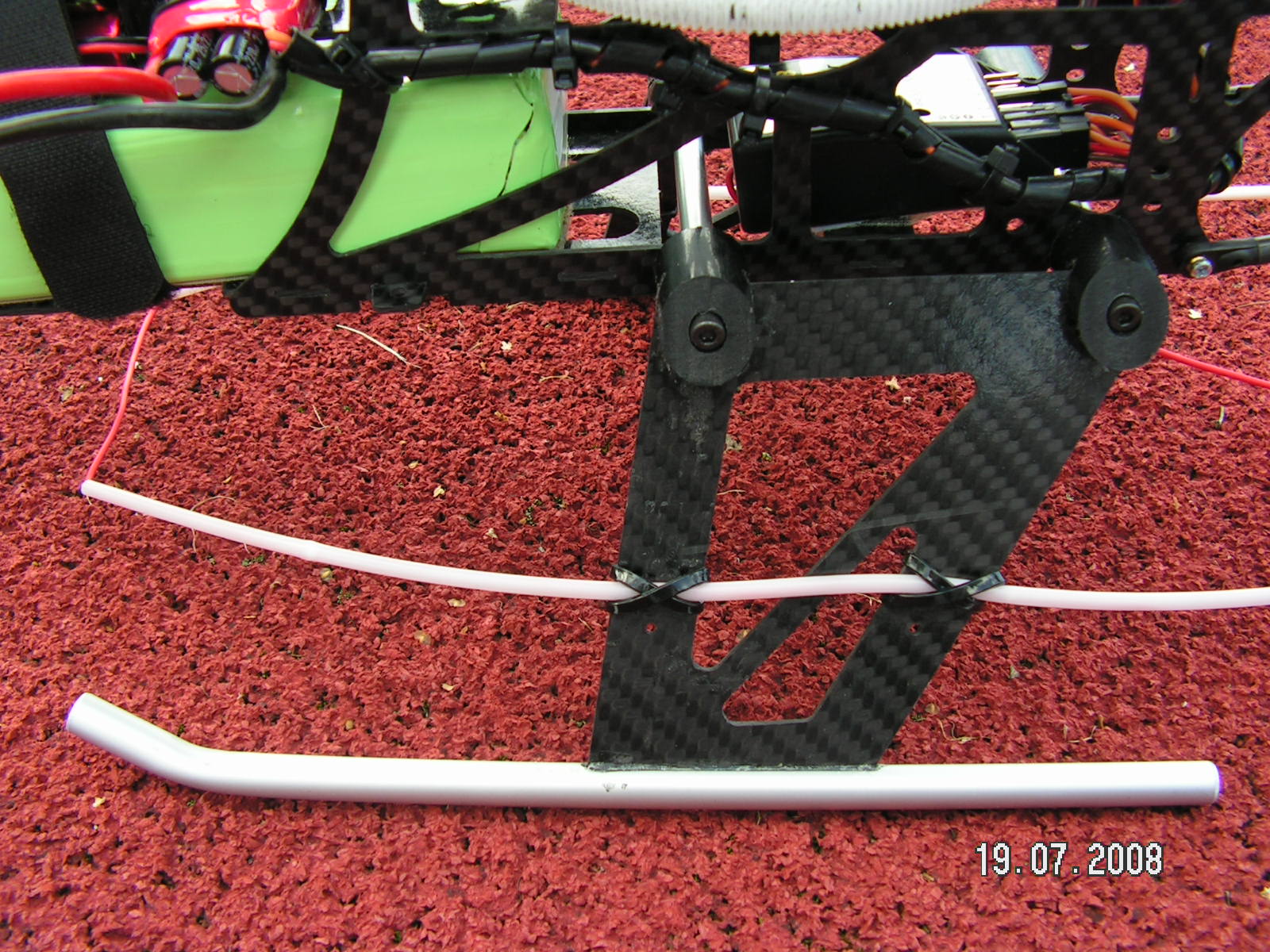

Das Landegestell "MP Style"
Das erste was ich zusammen gebaut habe war das Landegestell. Dazu benötigt man ein wenig Epoxyd Harz (oder ähnlichen Kleber) um die Kufen mit dem CFK Platten zu verbinden. Ich habe dazu die Landegestell Platten in die Kufen gesteckt, mit nem Bleistift einen Strich gezogen, die Platten wieder entfernt und den Teil bis zum Strich mit sehr rauhem Sandpapier angerauht.
Damti der Harz nicht wieder aus den Kufenrohren heraus läuft, wurden von mir auf beiden Seiten Wattebäuschen rein gedrückt. Danach Epoxy angerührt und mittels einer Handelsüblichen Spritze durch den Schlitz für die LG Platten eingespritzt. Leicht eintrocknen lassen und dann schnell die Platten einpressen. das überschüssige, heraus gepresste Harz habe ich um die Naht herum ein wenig verwischt und den Rest abgewischt. So wurde der Übergang zwischen den CFK Platten und den Alu Rohren (Kufen) schön verschlossen.
Wenn die Klebungen fertig sind, müssen nur noch die Kufenbügel(Platten) in je 2 POM Teile eingeschoben und ausgerichtet werden. Danach noch mit den beiliegenden Schrauben durch die in die Chassisplatten gefrästen Löcher und den beiliegenden Alurohren fest schrauben mit einem Inbusschlüssel.
So sieht dann das Ergebnis fertig aus.

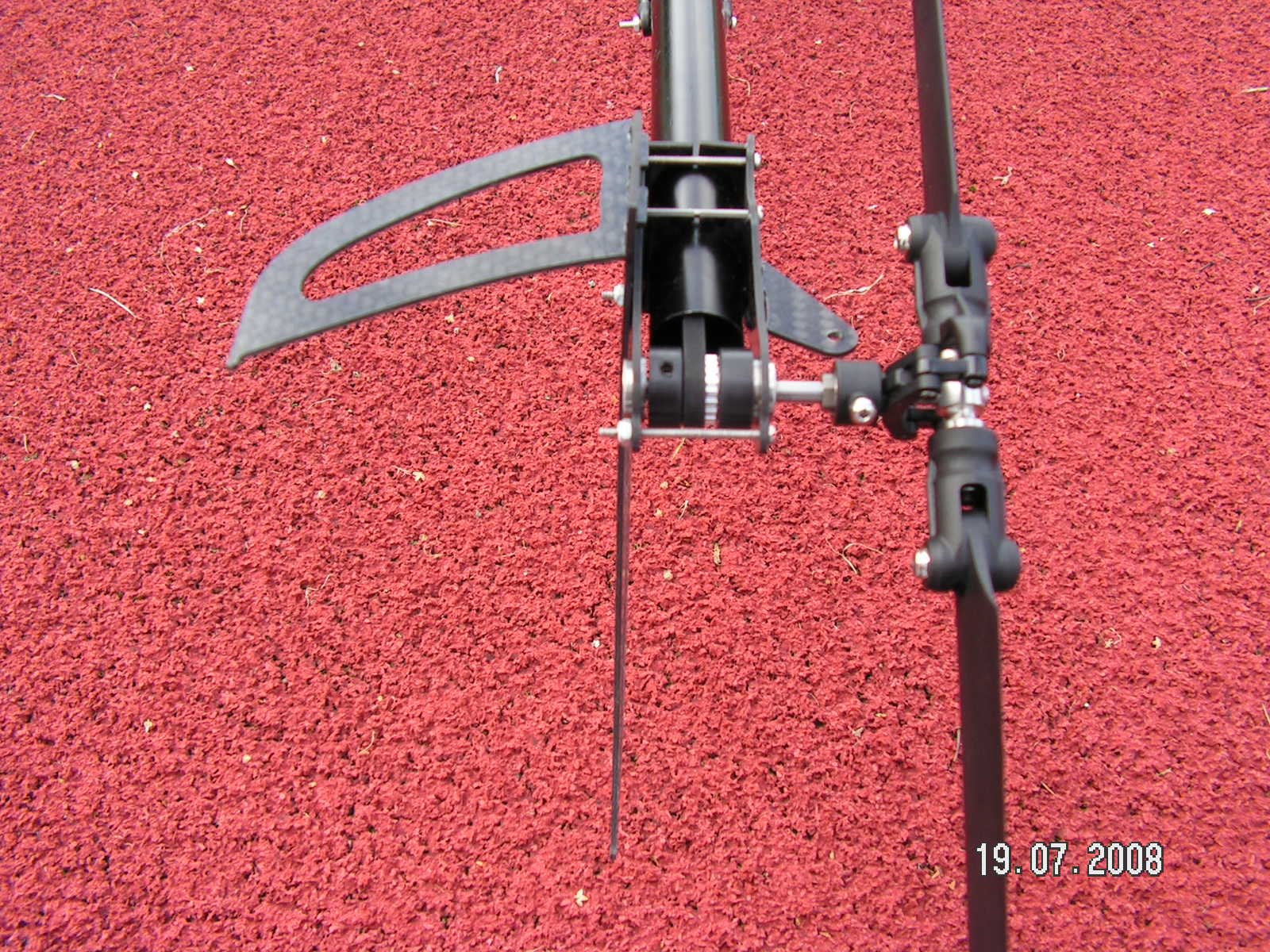

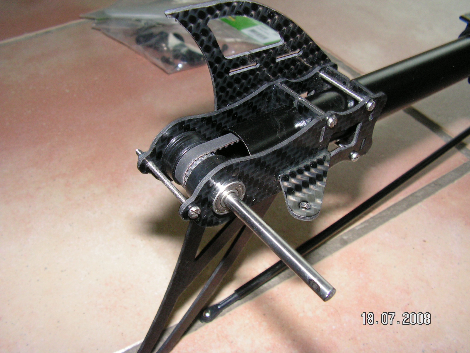

Das Heck
Das Heck zusammen zu bauen ging eigentlich ziemlich einfach. Um es mir aber noch einfacher zu machen, habe ich die Heckrohraufnahme aus dem Chassis heraus genommen. Dies geht, in dem man einfach die hintere Gewindestange löst und die beiden Chassisplatten sanft auseinander drückt. Schon kommt die gesamte Heckrohraufnahme usw einem entgegen. Das hat nun den vorteil das man wesentlich freier arbeiten kann.

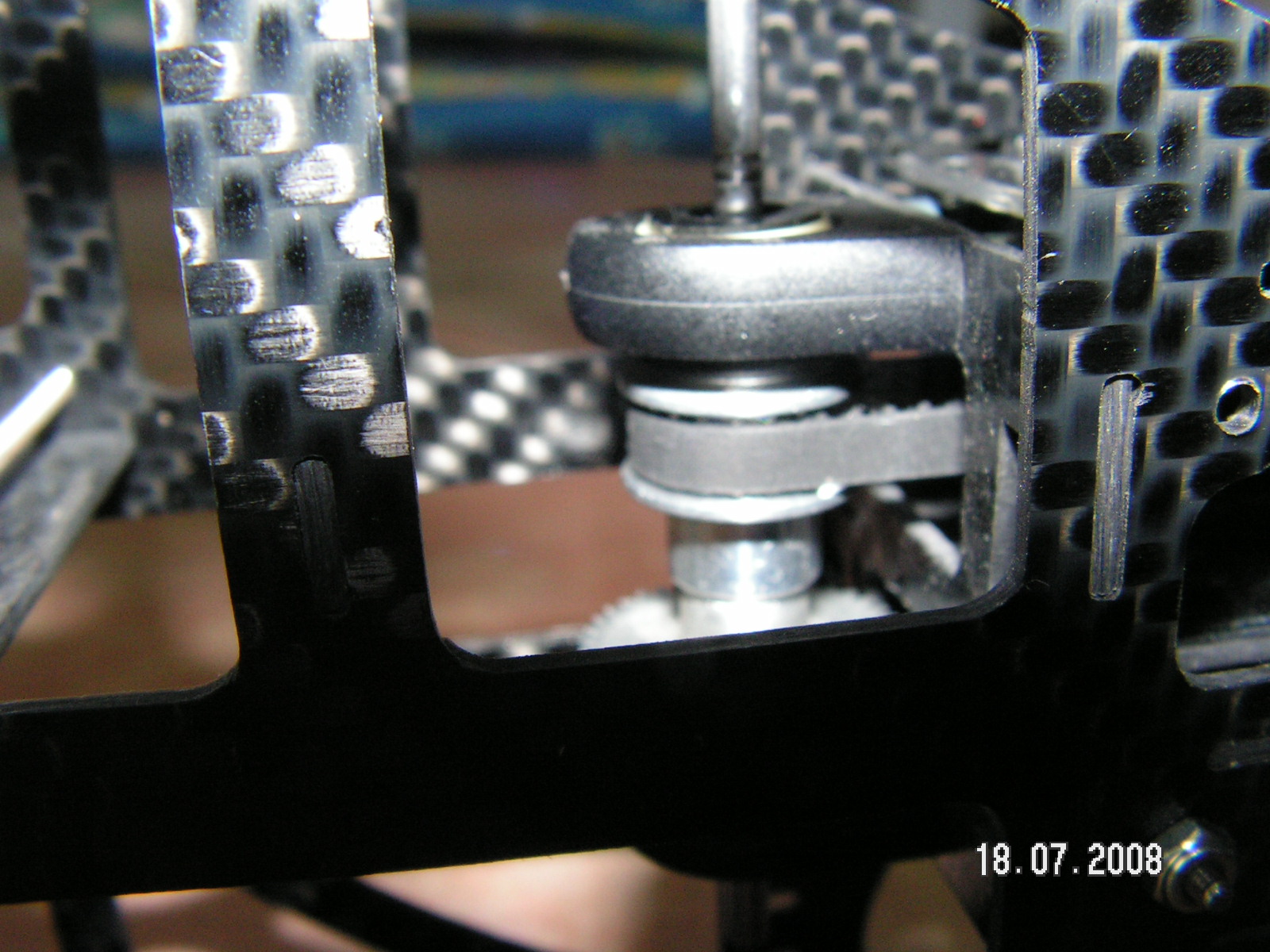

Als erstes wurde das Zwischengetriebe (40er Zwischenzahnrad aus Alu und ein Alu Riemenrad vom Eco) auf die Zwischenwelle montiert. Auf das Riemenrad wurde dann der Riemen schon drauf gehalten. Dann noch die Kugellager und die Aufnahmen derer von unten und oben drauf geschoben und mit den mit gelieferten Schrauben am Chassis befestigt. Die passenden Stoppmuttern sind überall am Chassis schon fertig eingeklebt.
Nun schraubt man die beiden schrauben ab, die die Gyroplatte auf dem Heckrohrhalter halten ab und entfernt die Gyroplatte. Danach lockert man die 4 Schrauben für die Heckrohraufnahme und schiebt das Heckrohr ein. Ich habe das Heckrohr so weit wie möglich nach vorn geschoben und den Riemen dann über das Heckgehäuse gespannt. Dies ist in diesem Falle einfacher.
Nun noch den Riemen mittels eines dünnen Drahtes durch das Heckrohr gefädelt und das Heckrohr in der Aufnahme gleichmässig mit allen Schrauben fest ziehen. Nicht zu fest, sonst gibts eklige Quetschungen am Heckrohr. In wie weit sich das auf die Lauffähigkeit des Heckriemens in dem eh sehr engen Eco Heckrohr auswirkt - keine Ahnung - ich hab gleich gut aufgepasst :lol:
Jetzt wird auf das Heckrohr der Heckservohalter montiert (von hinten aufgeschoben), ebenfalls die Schelle für die Heckabstützung. Danach das Heckgehäuse. Hier wirds ein wenig komplizierter. Ich habe das wie folgt gemacht.
- Heckgehäuse soweit gelockert das ich es auf das Heckrohr bekomme, von hinten aufgeschoben. Danach die hinterste Schraube gelockert, die das Heckgehäuse hinten zusammen hält, und die Chassisplatten soweit auseinander gedrückt (vorsichtig - nach fest kommt knack und nach knack kommt ab :oops: ) um den Riemen an der Welle vorbei auf das Riemenrad zu ziehen. Alles wieder zusammenstecken. Danach das Heckgehäuse soweit am Heck fest ziehen , das man den Riemen noch spannen kann. Achtung - dieser sollte weder zu fest noch zu locker sein. Nun alles soweit fest schrauben (wieder 4 Schrauben die das ganze gleichmässig halten sollen) das das Heckgehäuse fest an seinem Platz bleibt und sich weder verdrehen noch verschieben kann / lässt.
ist dies alles soweit geschehen, bleibt nur noch eins über - mit ein wenig Epoxyd das Höhenleitwerk in das Seitenleitwerk vom Heckgehäuse einsetzen und trocknen lassen
Zum Schluss, wenn das gesamte Heck - vom Zwischengetriebe bis zum Heckrotor - fertig zusammen gebaut ist, dann einfach das Heckgehäuse wieder in die Aussparungen der Mechanik stecken und einrasten lassen. Zur Sicherung wieder die M2 Gewindestange einbauen und nur soweit fest ziehen das die Seitenplatten vom Chassis sich nicht mehr nach Aussen drücken lassen und somit das Heck komplett fest halten. Dabei aber drauf achten, das alle Nasen in Ihren Aussparungen am Chassis sitzen, nur so ist gewährleistet das das gesamte Chassis sauber zusammen hält und seine komplette Steifigkeit erhalten bleibt.
Was mich allerdings zur Weisglut gebracht hat, waren die Align T-Rex 500 Teile :x In der nagelneuen (original verpackten) Heckrotornabe waren Grate drin, die man kaum sehen konnte... passte einfach nicht auf die Welle. Nach sehr sanfter Bearbeitung der Nabe mit schleifmittel und Dremel flutschte die Nabe dann fast saugend auf die Welle.. Madenschraube mit Sicherungslack noch an die richtige Stelle (Abflachung) und fest gezogen. Lediglich die unförmigen Rex 500 Löffel habe ich gleich weg gelassen und habe mein wesentlich größeren Hurricane Löffel drauf geschraubt. Passen wie angegossen an das Rex 500 Heck :)

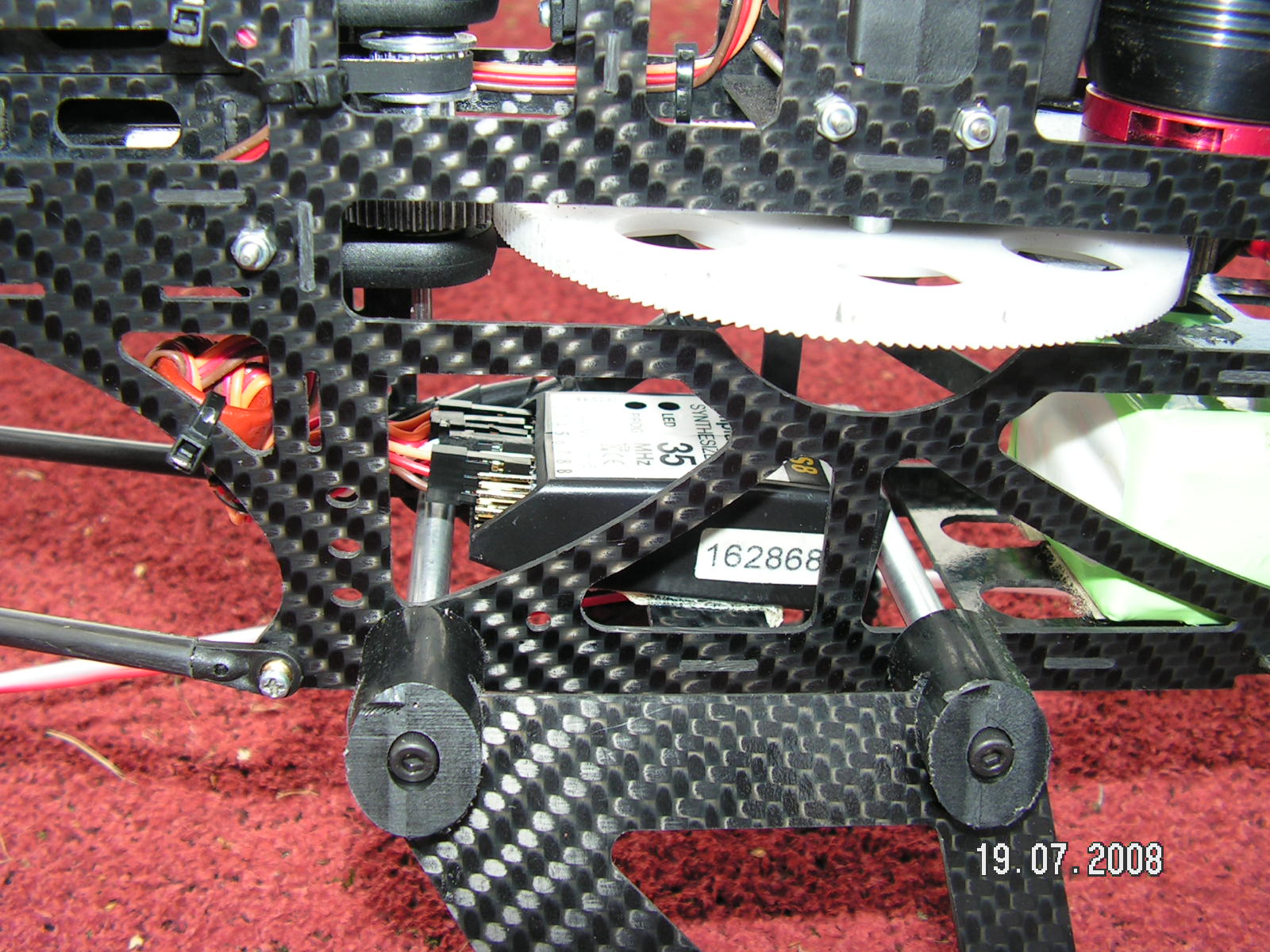

Die Elektronik

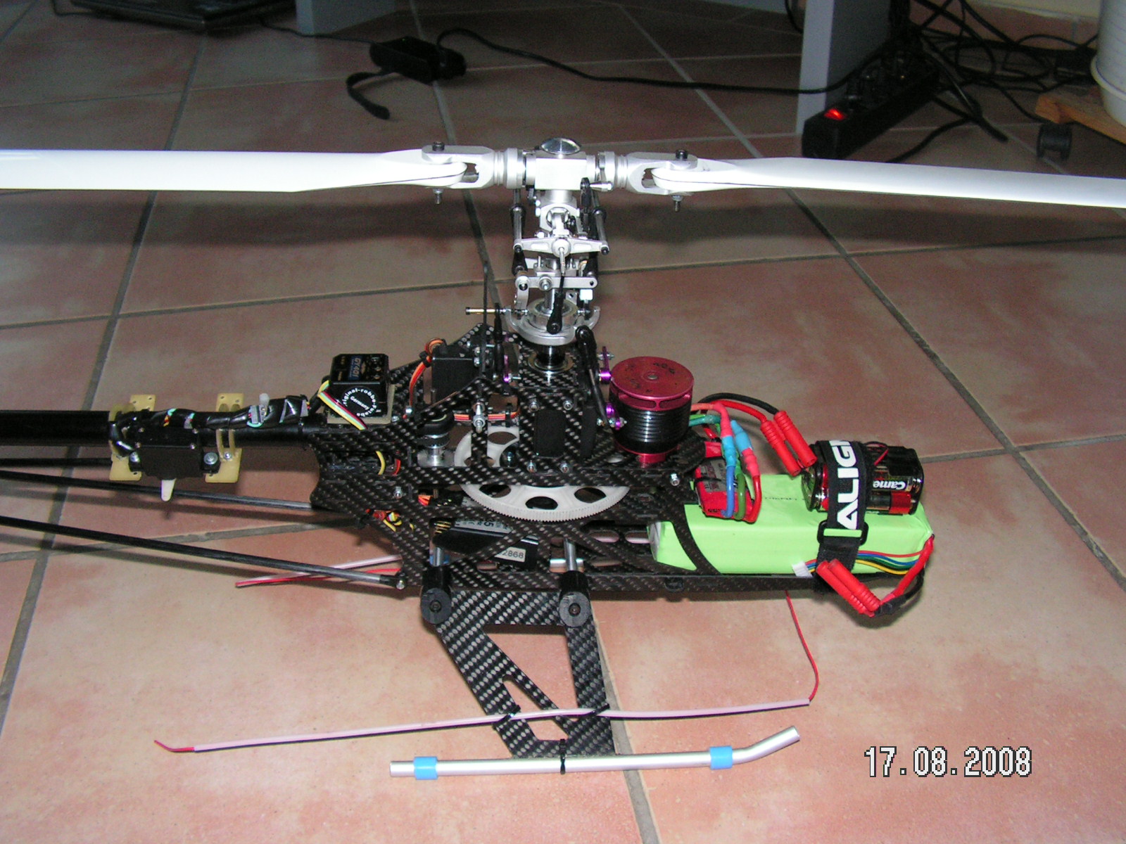

Der Einbau der Elektronik beschränkt sich ja auf die Servos, Motor, Regler und Empfänger, sowie Gyro und Heckservo, sowie die Kabelverlegung.

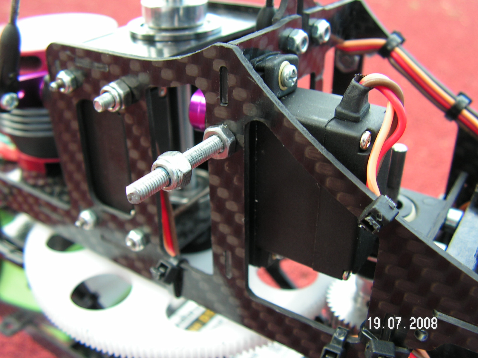

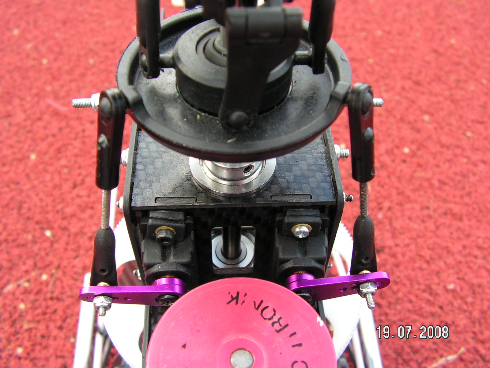

1.) Servoeinbau
Die Servos werden so eingebaut, das die 120° Anlenkung funktioniert. Das bedeutet hinter den Motor in den Rotordom kommen die Servos für Roll Links und Roll Rechts. Da die Dymond Servos ein wenig breiter sind wie die HS 81 - dafür aber wesentlich stärker 8) - habe ich die Servoaufnahmen ein wenig breiter geschliffen. Es handelt sich hier nur maximal um nem Millimeter trotzdem passen die, von Jürgen schon eingeharzten, Stoppmuttern für die Servoschrauben. Die Servos wurden mit den bei den Servos beiliegenden Gummies und Messinghülsen ausgestattet, eingesetzt und verschraubt.
WICHTIG: Vor dem Einsetzen den NULLPUNKT fest legen. Sprich Empfängerakku an den Empfänger und in der Funke die Nullpunkte (Trimmung auf Null, Servomitte auf Null usw) einstellen und die Servos anschliessen. Danach die Servohörner schon drauf schrauben. Gerade am Nickservo ist diese Vorgehensweise von Vorteil, da man an das sonst immer sehr schlecht heran kommt.
ACHTUNG: Da es sich hier um Aluhebel handeln und die Servos Metallgetriebe handeln, ist Schraubensicherungslack sehr von Vorteil!!!
Danach nur noch einbauen und verschrauben.

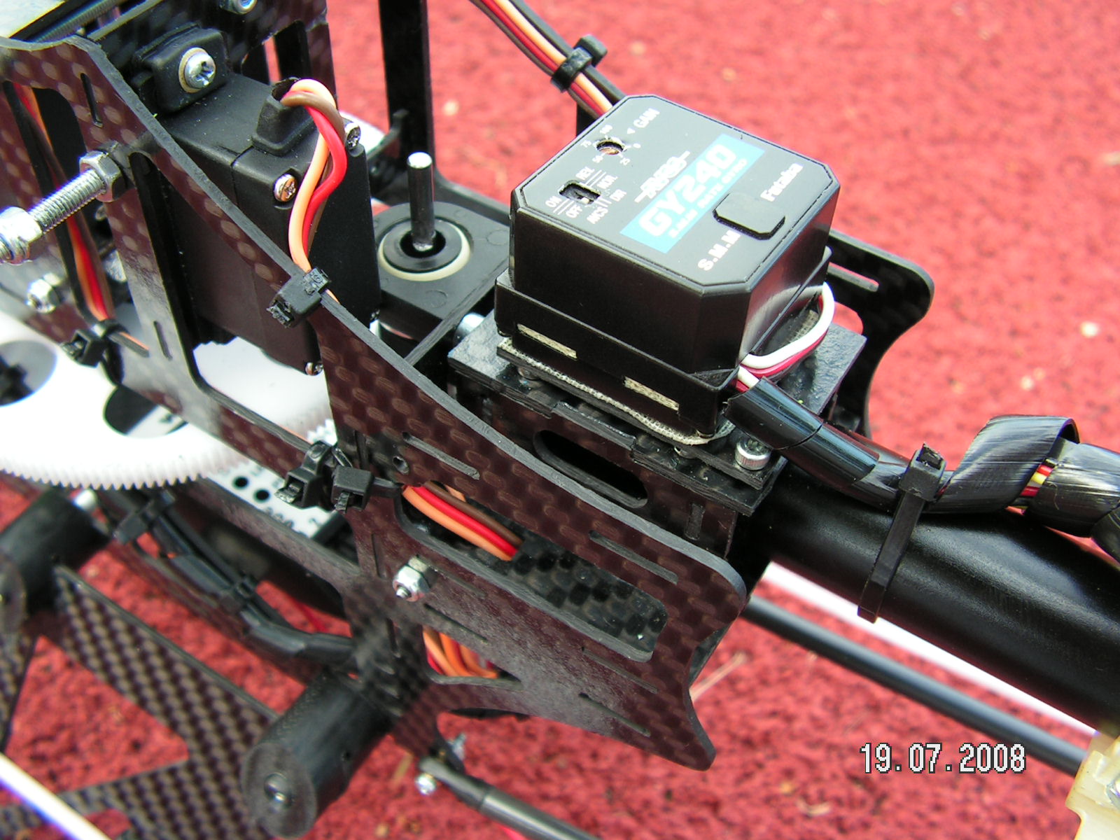

2.) Gyroeinbau

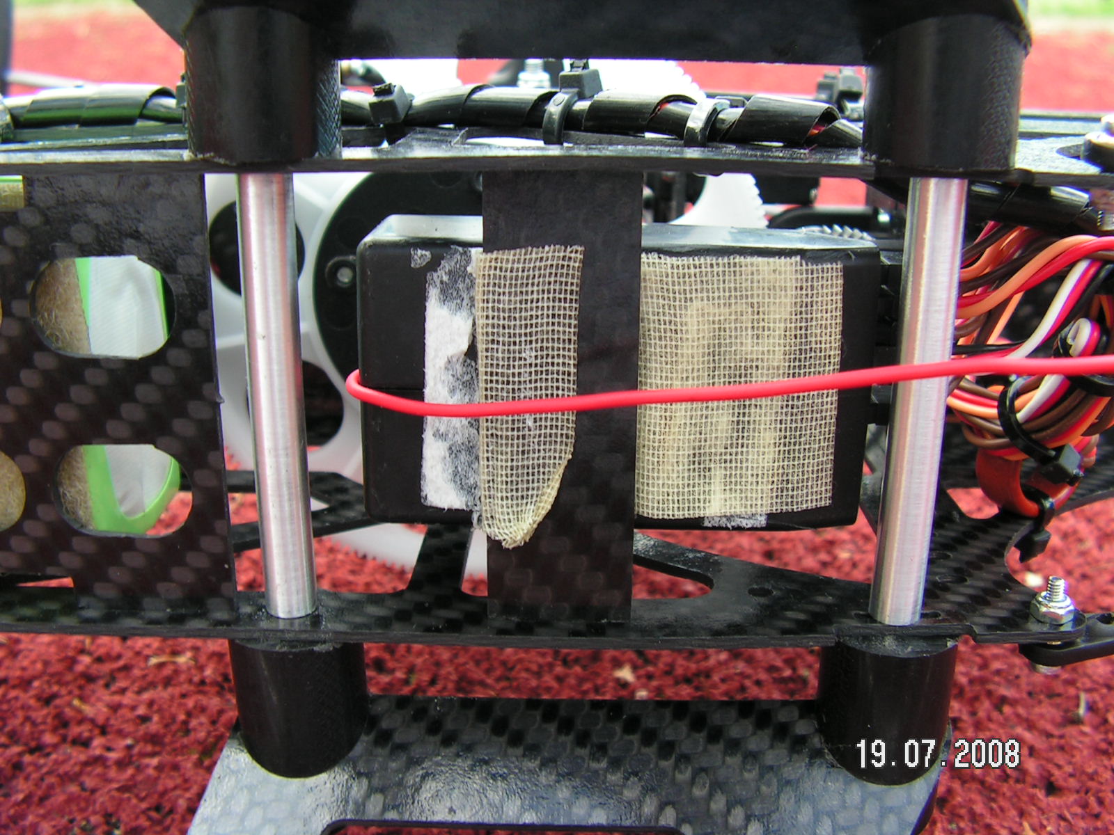

Die Gyroplatte, welche sich auf dem Heckrohrhalter befindet, abschrauben, Doppelseitiges Klebeband drauf und den Gyro schön mittig drauf setzen. Allerdings noch nicht wieder auf dem Heckrohrhalter montieren. Das kann man fast zum Schluss machen.

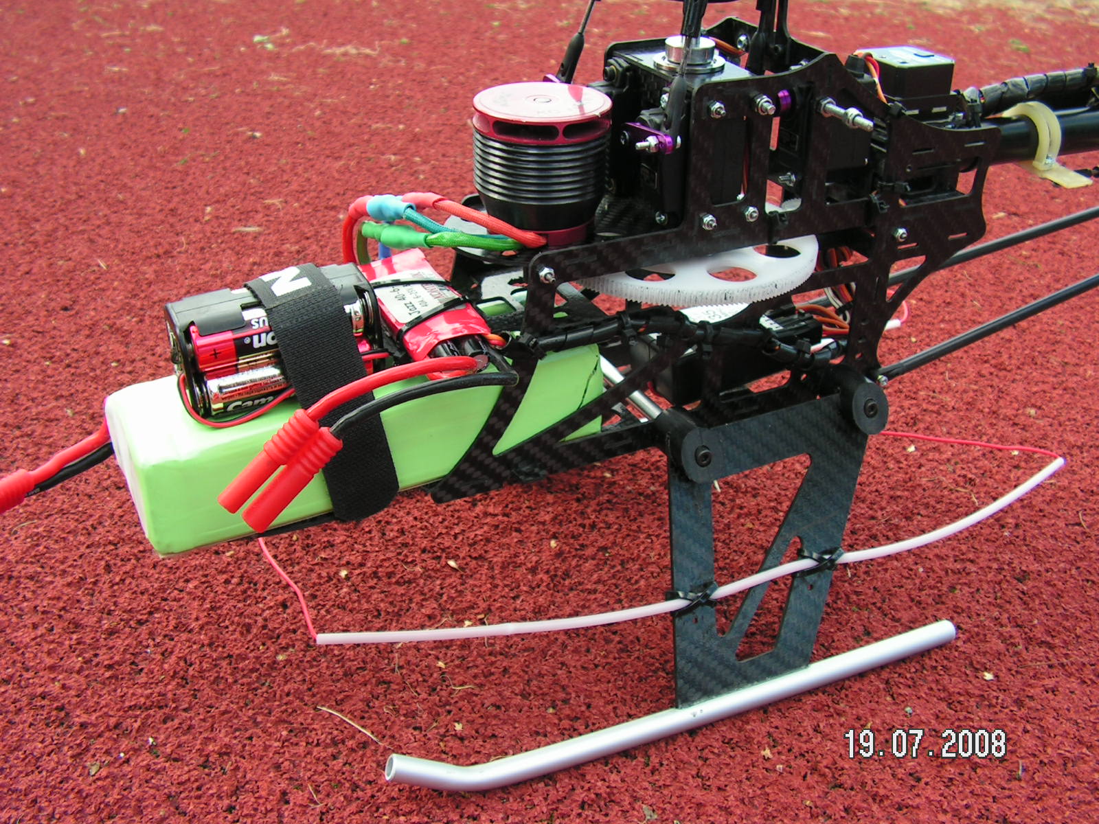

3.) Motoreinbau
Der Motor wird wie bei jedem anderen Heli aufgesetzt, die Schrauben von unten mittels passendem Inbus Schlüssel fast fest gezogen. Das fast deswegen, da ja das Ritzelspiel eingestellt werden muss. Dies habe ich mittels Papierstreifen getan und dadurch das man von unten schön auf das Ritzelspiel schauen kann, auch noch optisch eingestellt.
Ist das getan, wird der Motor fest gehalten und richtig fest (verrutsch sicher) verschraubt.
4.) Reglereinbau
Beim Regler ist es sogar noch einfacher - einfach mittel Doppelseitigem Klebeband auf die Reglerauflage kleben. Zur Sicherheit habe ich dann noch 2 Kabelbinder locker über Kreuz gezurrt, damit der Regler nicht verrutscht und evtl in die Motorwelle gerät. Sicher is Sicher ;)
5.) Empfängereinbau
Den Empfänger habe ich - wie im Hurricane - auch im Chassis hinten unten drin "versteckt" :lol: Auch wenns so aussieht, die Antenne berührt weder Alu noch CFK - lediglich das Plastegehäuse vom Empfänger. Wenn das geschehen ist, geht es an das Antennenverlegen, auch wenn man das später machen könnte - aber was man hat das hat man :P :lol: Da ich kein so extrem langes Röhrchen für die Antenne da habe, habe ich 2 Stück a 43cm genommen und links und rechts einfach eins mit schwarzen Kabelbindern befestigt - und siehe da - passt fast komplett - lediglich ein Stümmelchen schaut hinten heraus.

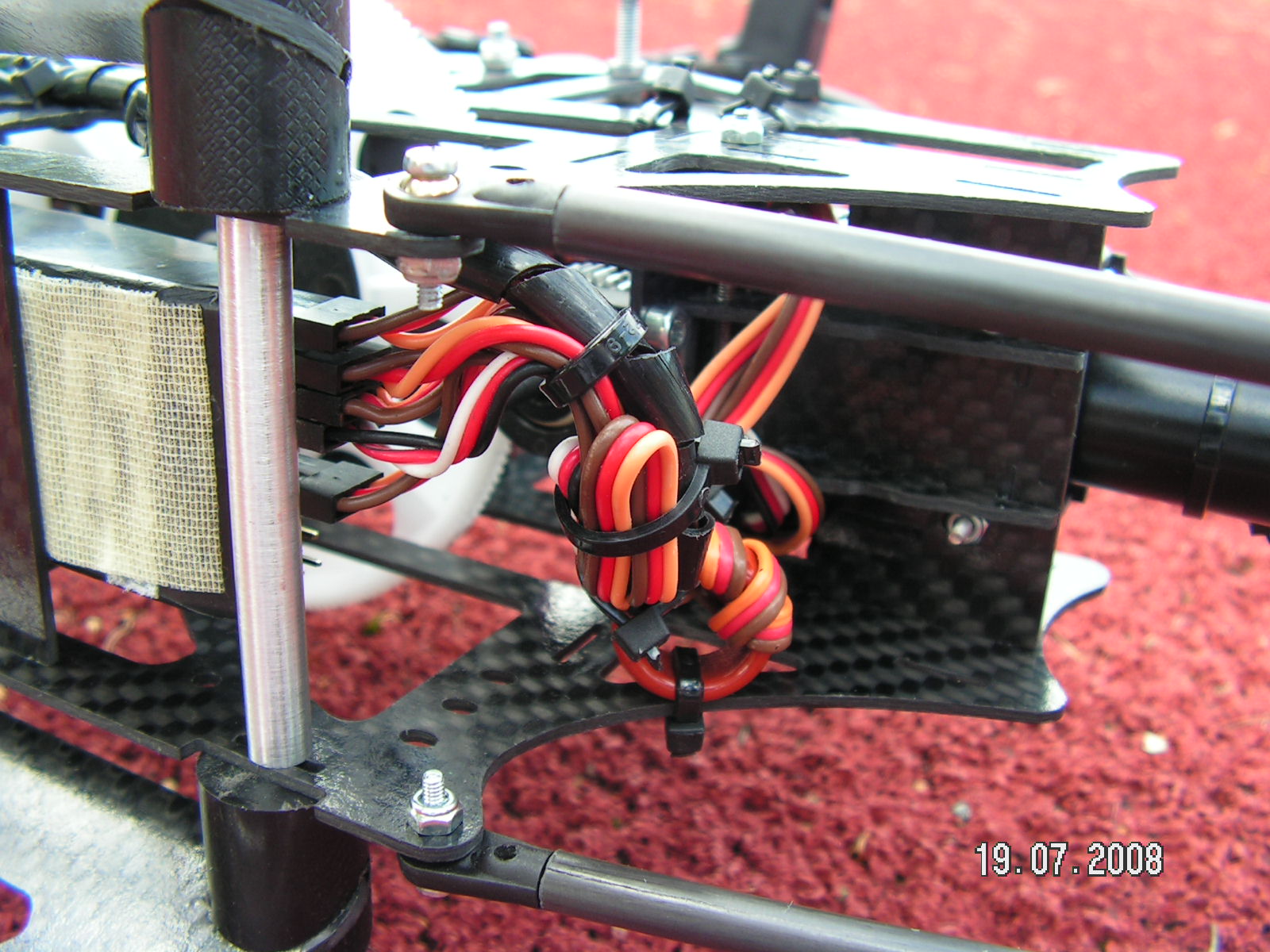

6.) Kabelverlegung
So ziemlich das letzte was man macht, ist das ordentliche Verlegen der Kabel. Bei diesem Chassis muss man da aber die richtigen Bahnen für die Kabel suchen, da das Chassis zwar groß ist aber sehr viele große "Löcher" hat :lol: ;) Aber auch bei diesem Chassis hat man die Möglichkeit die Kabel sauber und einigermassen Unsichtbar zu verlegen.
Wie man sehen kann, habe ich die Kabel trotzdem einigermassen gut verlegen können und zwar so, das die Kabel in Strängen links und rechts am Heckrohrhalter gebündelt herunter kommen. Diese werden dann entsprechend der Senderanleitung am Empfänger eingestöpselt und so gut es geht gebündelt und mit Kabelbindern miteinander "verstrappst" ;)

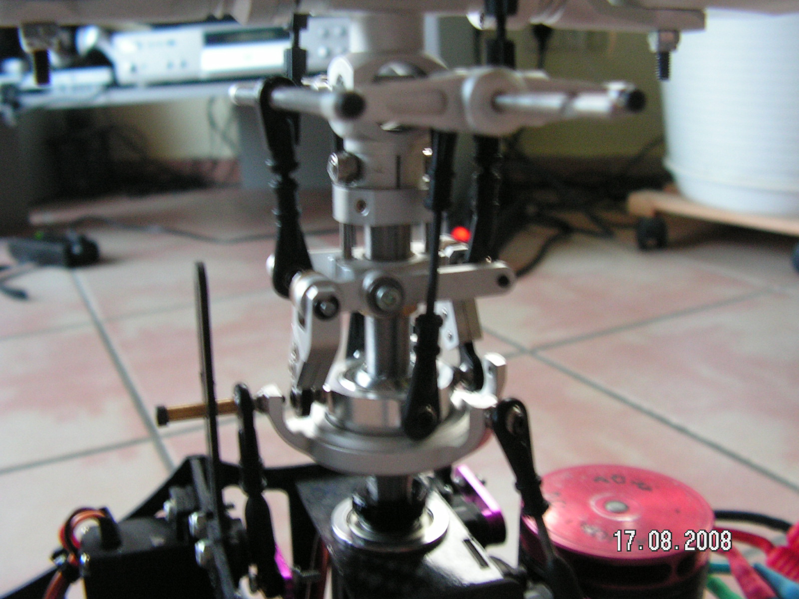

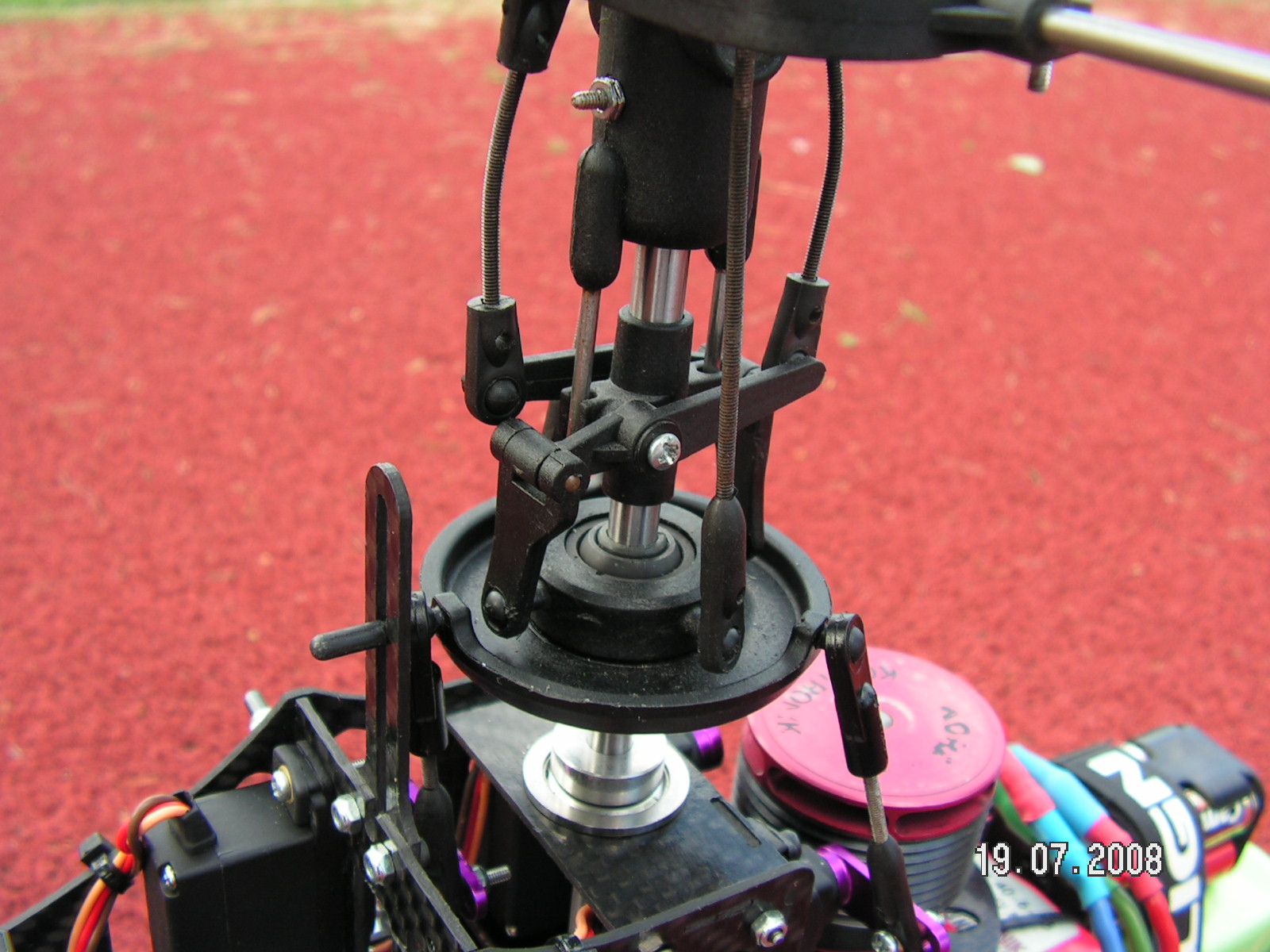

Das Einstellen und Trimmen
Alle Einstellung und Trimmungen wurden erstmal auf NULL gestellt und dann stück für Stück zuerst mechanisch angepasst und dann noch elektronisch, wenn was partou nicht passen wollte, so wie der exakte Mittelpunkt der Servohörner
Was bisher eingestellt wurde:
- Taumelscheibe korrekt mittig aus allen Sichtwinkeln per Schiebelehre einstellen
- Kopf besser und exakter (soweit möglich ;) ) einstellen
- Pitchmitte, soweit möglich, exakt einstellen
Komplett einstellen und ausrichten kann ich den Heli sowieso erst, wenn die fehlenden Teile (wie Heckumlenkhebel, Alurotorkopf mit Freilauf usw) angekommen sind.

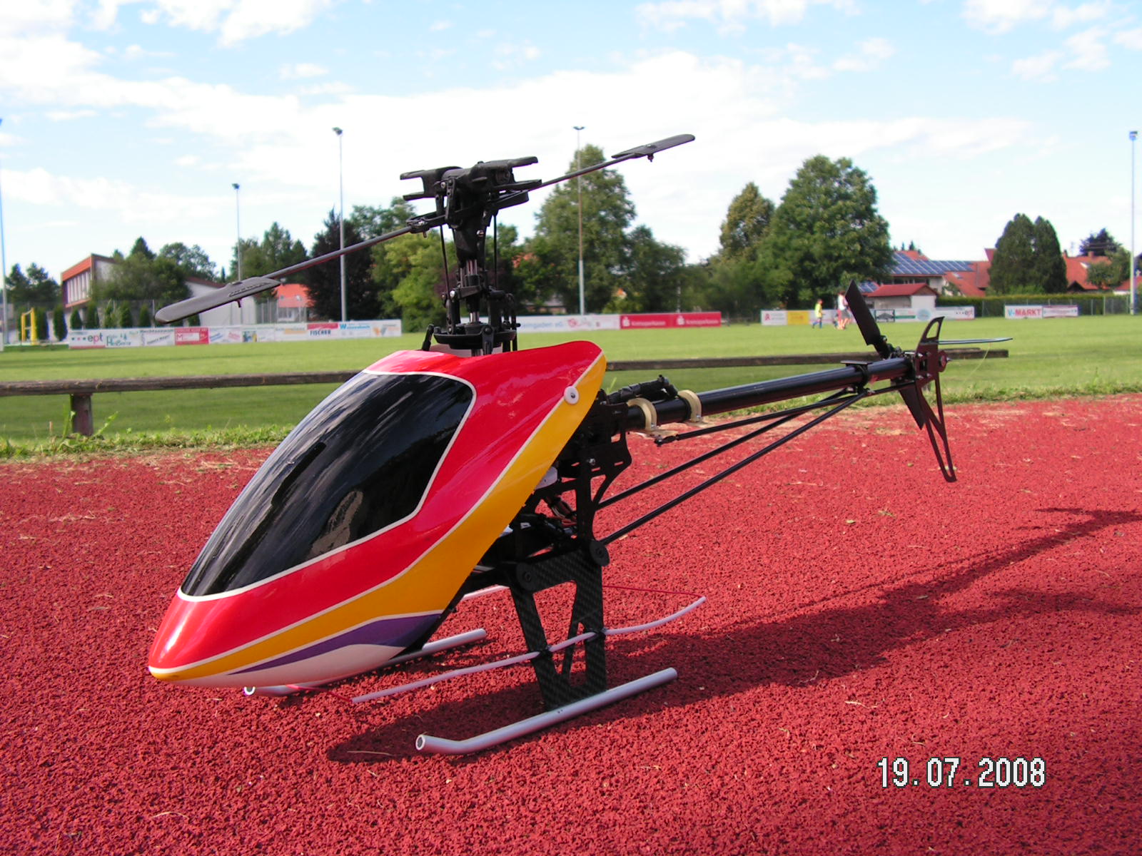

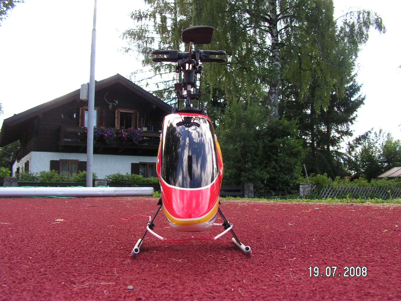

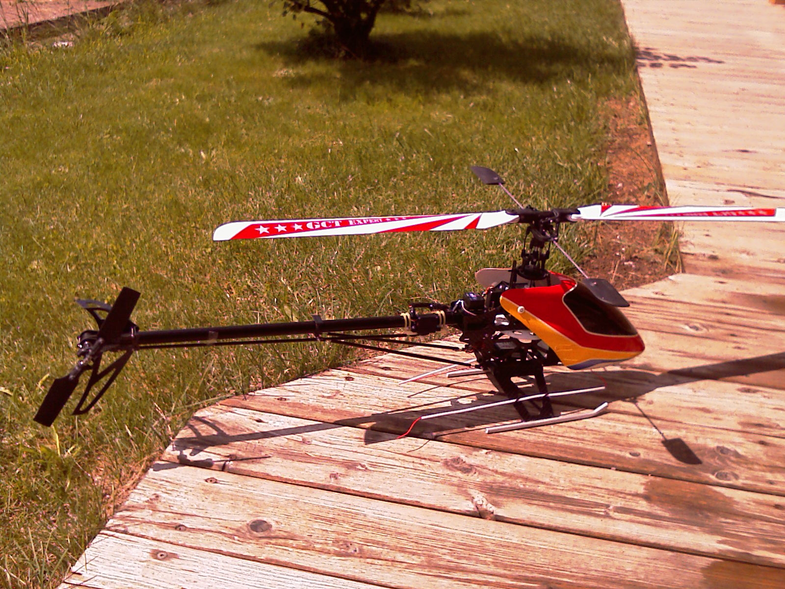

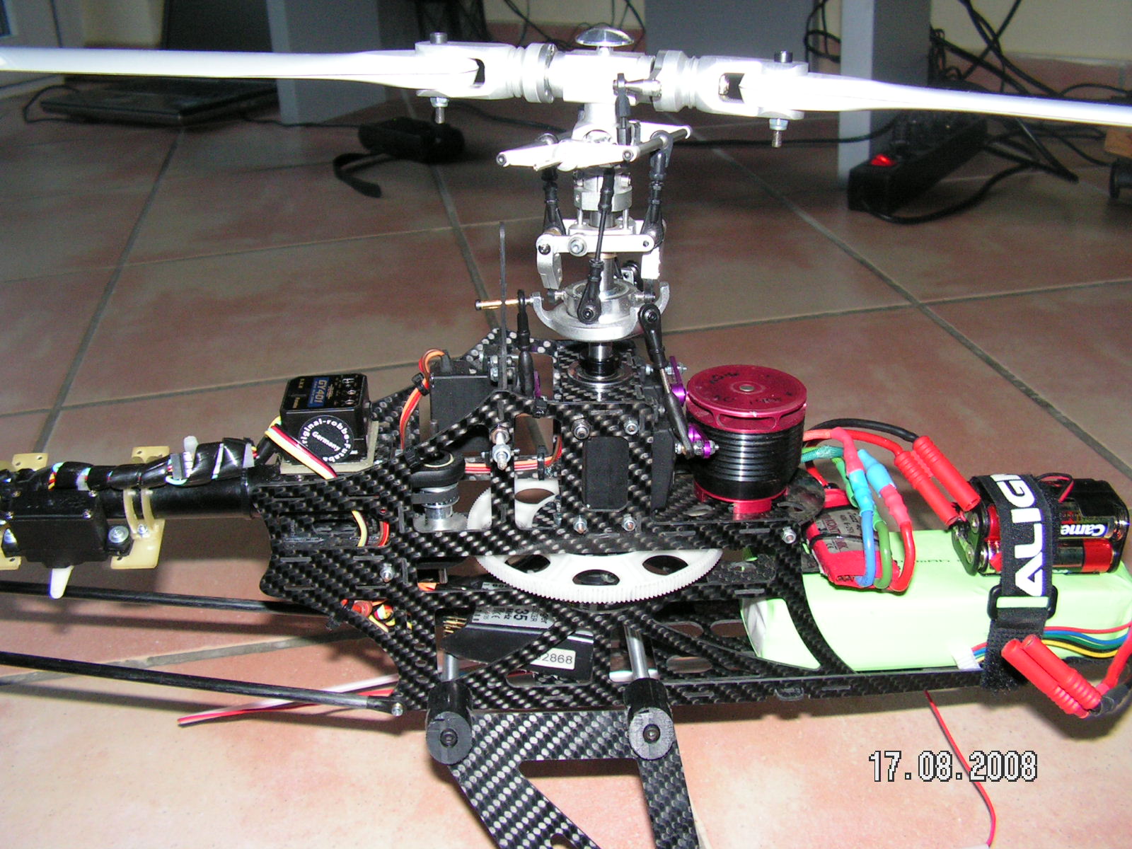

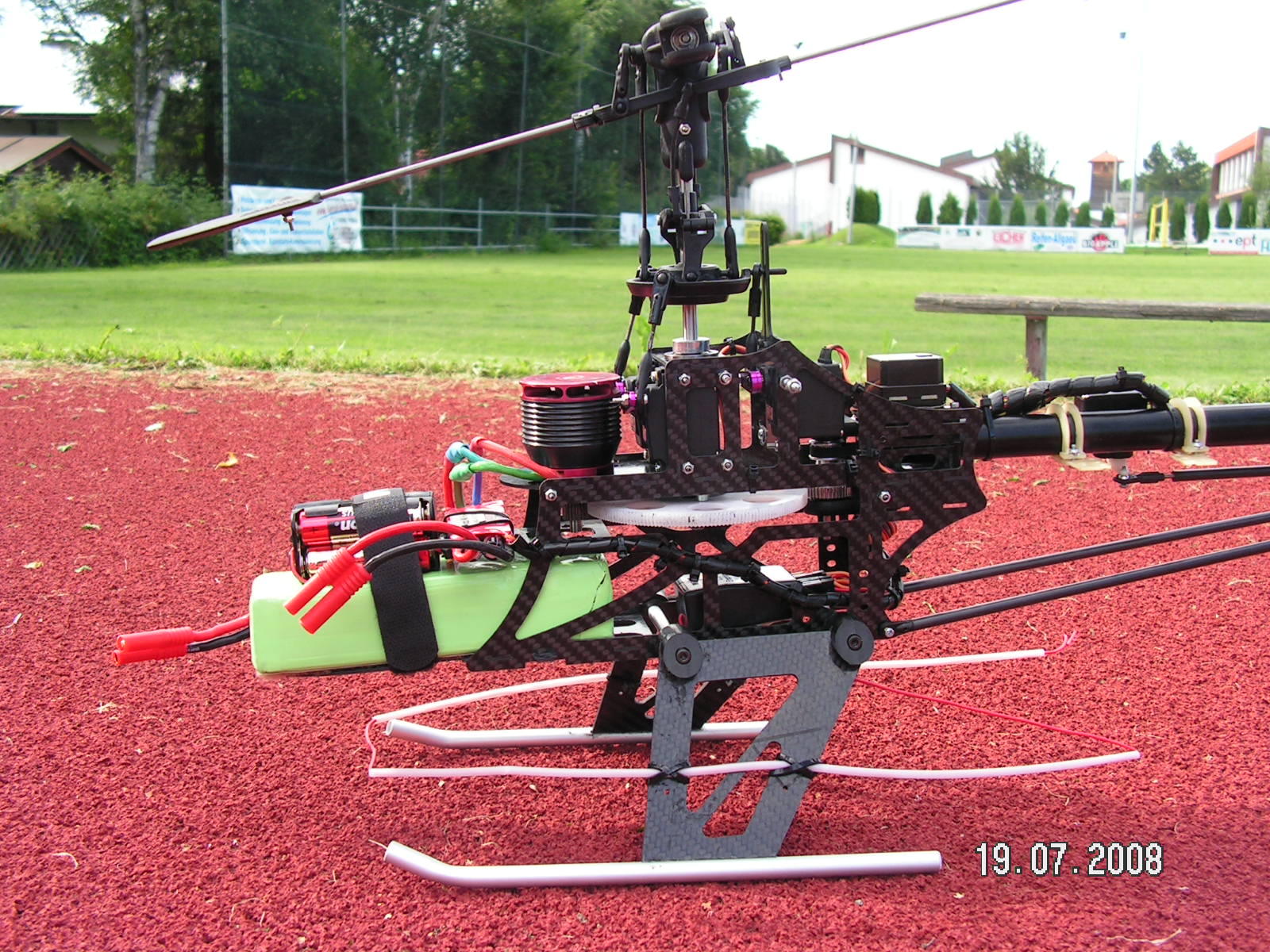

So - und hier nun Bilder vom Aktuellen Baustand:
wie man hier sieht, ist die Haube total verzogen - wird wohl vom letzten Absturz so sein - da wird irgendwann mal ne neue fällig :P

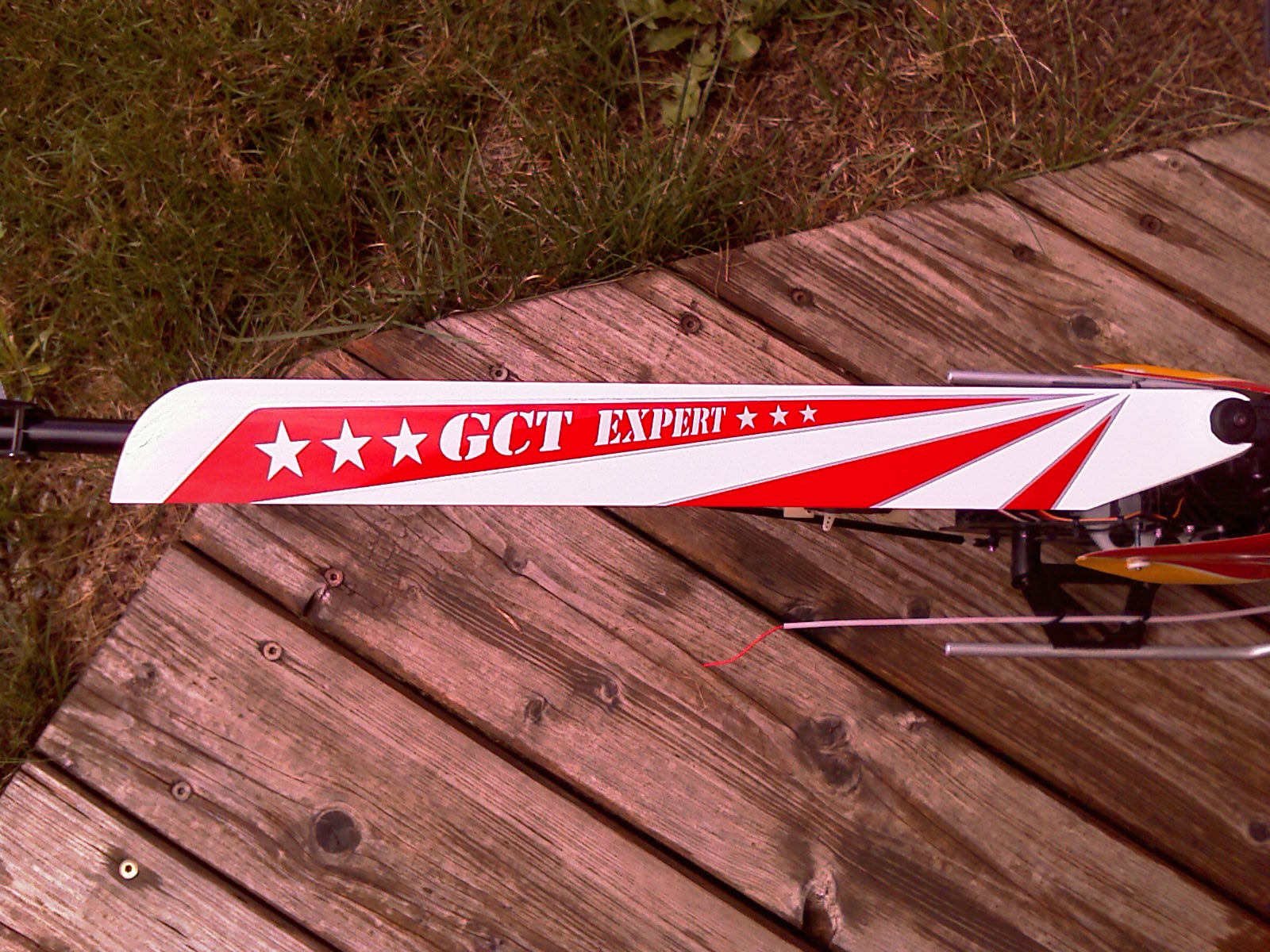

So Jungs und Mädels :P
heute sind die Blätter gekommen..
hier mal schnell ein paar Bilder mit der Handycam gemacht - Quali is ja nur dementsprechend.. :roll:

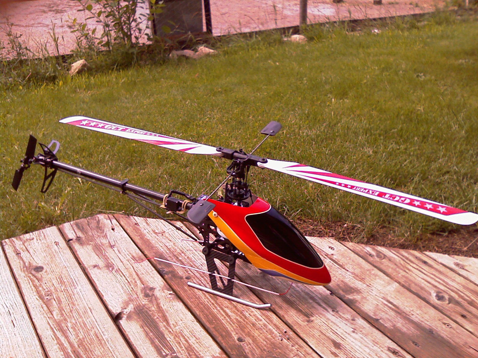

kleines Update:
Heute sind Umlenkhebel fürs Heck, die Kufenstopper und kleinigkeiten gekommen. Also jetzt mal schnell den Heli in der Mittagspause fertig gebaut, das Heck eingestellt und dann gribbelte es einfach zu sehr :oops:
ER FLIEGT!!!!
und wie geil..
- Wunderschön leise 8)
- trotz Eco Komponenten vibrationsfrei :lol:
- nur leider ein wenig zu träge... ;)
Die Trägheit kommt bestimmt von den 430er Blätter und der momentan noch niedrigeren Drehzahl. Der Gy 240 wird am WE gegen einen 401 ausgetauscht. Denn im HH Mode kann man das fliegen vergessen - die Wege lassen sich nciht einschränken und damit läuft der Gy immer aussen an. :( egal was man macht - und den Revomischer mag ich irgendwie nimmer :lol:
Ach ja - ich brauchte lediglich 2 zacken nach links und vorn trimmen - dann stand der Heli wie eine eins in der Luft 8)
Lediglich beim Hochlaufen hat er immer eine minimale Vibration die den Heli ein bis zwei mal kurz tanzen lässt, allerdings bringt ihn und den Piloten das nicht wirklich aus der Ruhe
ok.. und 2 tacken Heck noch dazu trimmen, da ja kein HH - aber zuu 95% haben die Einstellungen auf Anhieb gepasst.. Es lohnt sich doch immer wieder - gerade bei den Einstellungen - so genau wie möglich und so oft wie möglich drüber zu schauen.
Hach.. jetzt binsch happy :P und muss nur noch ein Video drehen lassen :P

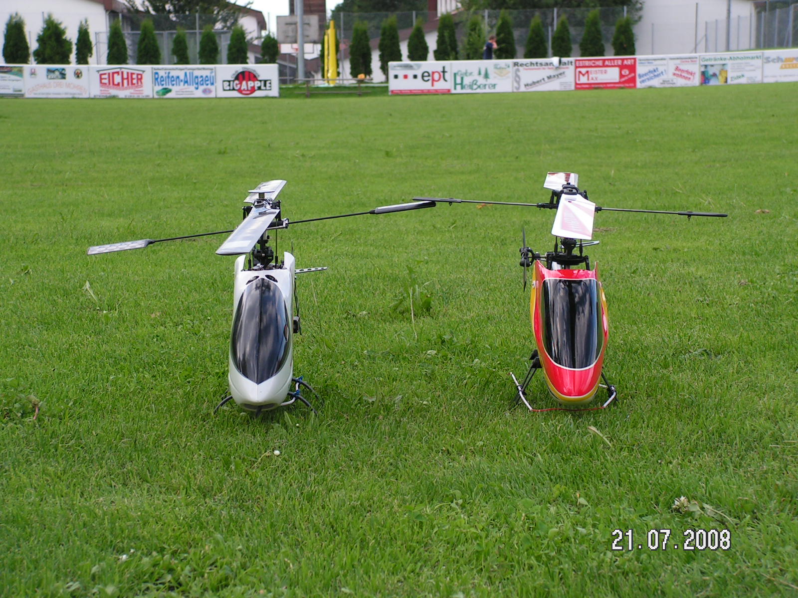

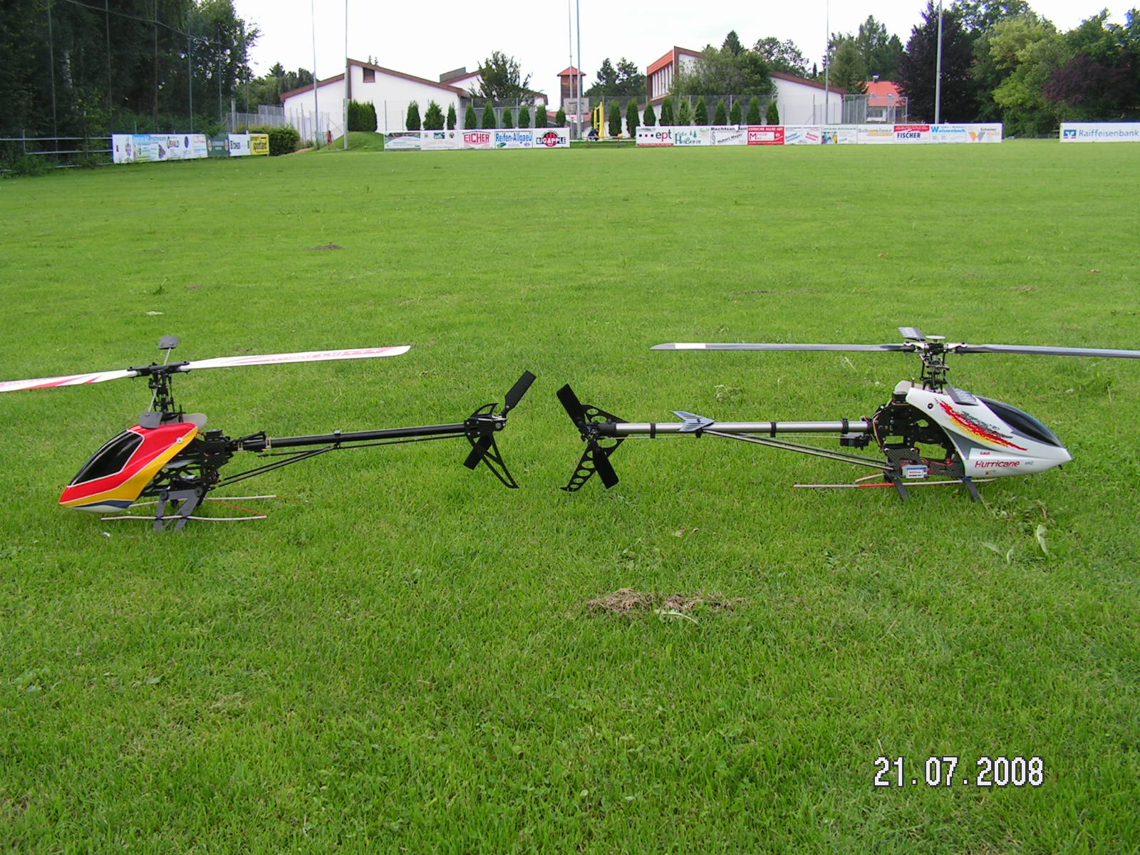

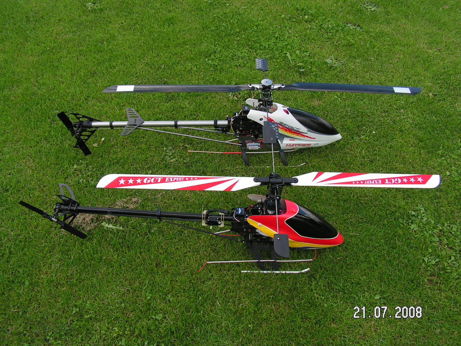

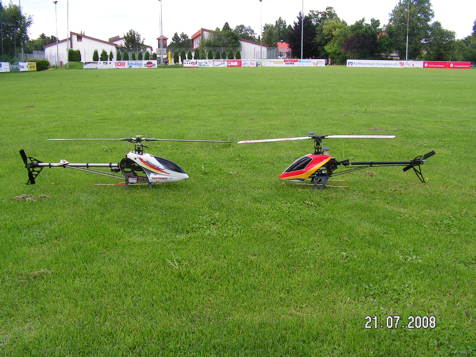

So Jungs
wie versprochen - der Vergleich Hurricane und Sunrise MP
Auch wenn mans nicht sieht - hier stehen 1,15m neben 0,96m Rotordurchmesser ;) :oops:
Antworten dann hier rein... http://www.rchelifan.org/viewtopic.php?f=153&t=45446

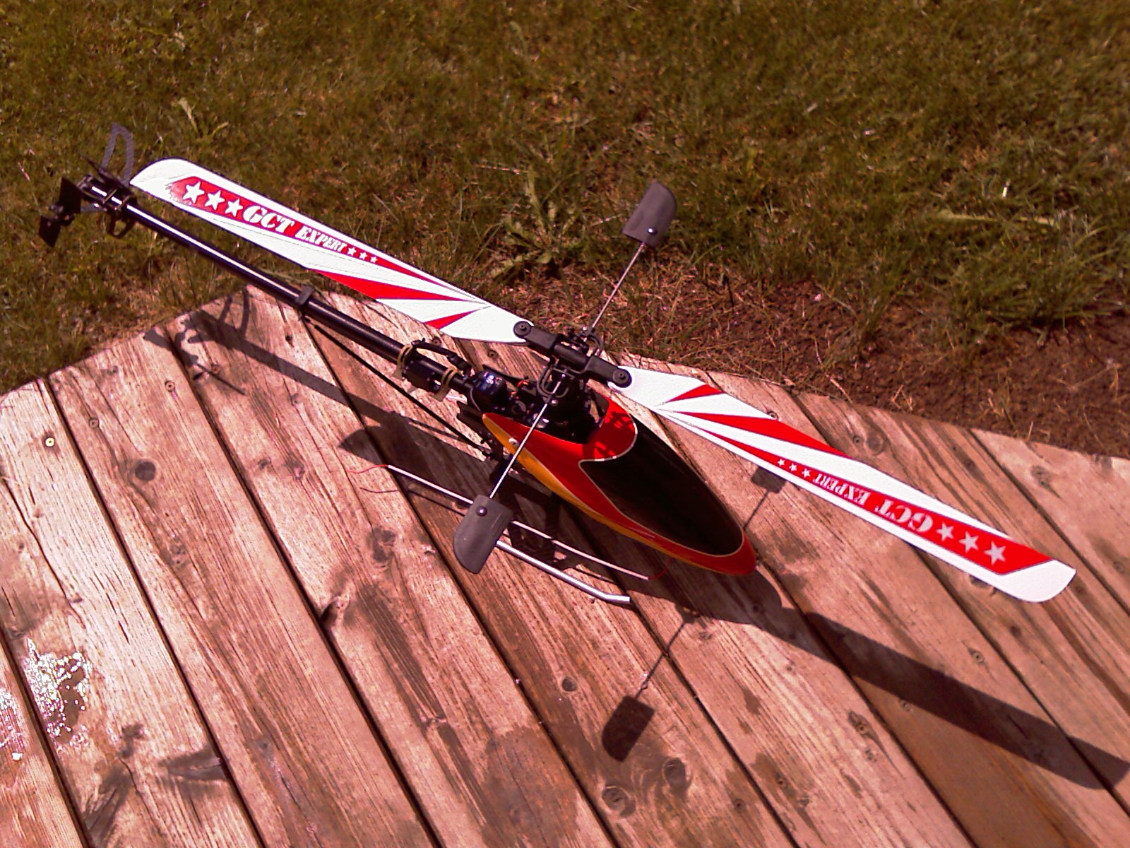

und wie versprochen - Flugbilder - nun mit den 475er Blättern
vom Wochenende 8)
Carsten

So Jungs
kleines Update wieder mal
der Alukopp ist FAST Fertig :oops:
soweit fertig aufgebaut und eingestellt... Bis auffe Paddelstange... da is mir nur leider ein mini kleines Maleur passiert :oops: beim Paddelstangen einschieben is mir da leider ein Kugellager ein wenig hopps gegangen :oops:
Jürgen schickt mir ein neues Kugellager - dann gehts weiter..
so hier erstmal der Kopf. Es ist der Alukopf vom 3dx500 mit ner 8er Rotorwelle... das Ding is so derbe massiv jetzt - und nochdazu sind ohne jegliche Maßnahmen ein Pitchbereich von Plus und Minus 15 Grad Pitch drin!!!!!!
Das Ding is der Hammer!!!
Ich werd wohl sowohl Pitchbereich als auch Roll und Nick reduzieren - das wird ne Waffe das Teil bei ca 1,75kg!!!
Carsten
leider nix mehr Heli
Powered by StefansLipoShop ZX
Bayernheli01
Beiträge: 8121
#14 Re: Baubericht MicroHelis.de Sunrise "MP-Style"
Beitrag von Bayernheli01 »
Hi Jungs
so dann drückt mal die Daumen
der Alukopp is dank Jürgens schnelle Reaktion mit der neuen Paddelwippe :oops: nun fertig
Pitch is auf plus minus 12 Grad jetzt eingestellt. Mal schauen wie er sich jetzt anstellt :D
wenn das klappt dann wird der letzte Eco Kopp bei mir inne Rente geschickt 8)

Sodelle
heute mal wieder ein erneuter Erstflug - beim Yogi
dank F5BUli hab ich jetzt einen Jazz 80 :P der wird den Jazz 40 ersetzen. Heute sollte der Sunrise eigentlich mal mit nem Skoprion und mit nem Z20 getestet werden. Aber irgendwie is ein 5s 3200er 20C SLS P2 dazwischen gekommen :lol:
also lediglich den Akku ausgetauscht (vorher der 4s 5000er) und die Gasgerade um 15% runter genommen und dann musste Basti ran. Also angesteckt, hochlaufen lassen und Jürgen hat die Drehzahl gemessen: 1980 UPM!!!! :shock: dann hat Basti den mal ein wenig eingeschwebt und "gespielt"... er meinte dann nach 5 Minuten: "Tjoar... der geht schon.... SPORTLICH" :shock: er meinte ich soll Zyklisch noch ein wenig runter nehmen - da er wohl sehr sehr direkt reagiert.. er meinte 2mm Knüppelbewegung bedeuten ca 5mm Rotorbewegung...
vielleicht schreibt Basti selber mal noch was dazu...
Mal schauen
ich werd mir jetzt noch nen 5s besorgen... dann gehts richtig los 8) - momentan hab ich halt nur einen ;)
UND: der Schwerpunkt passt perfekt nun... komischerweise ;)
