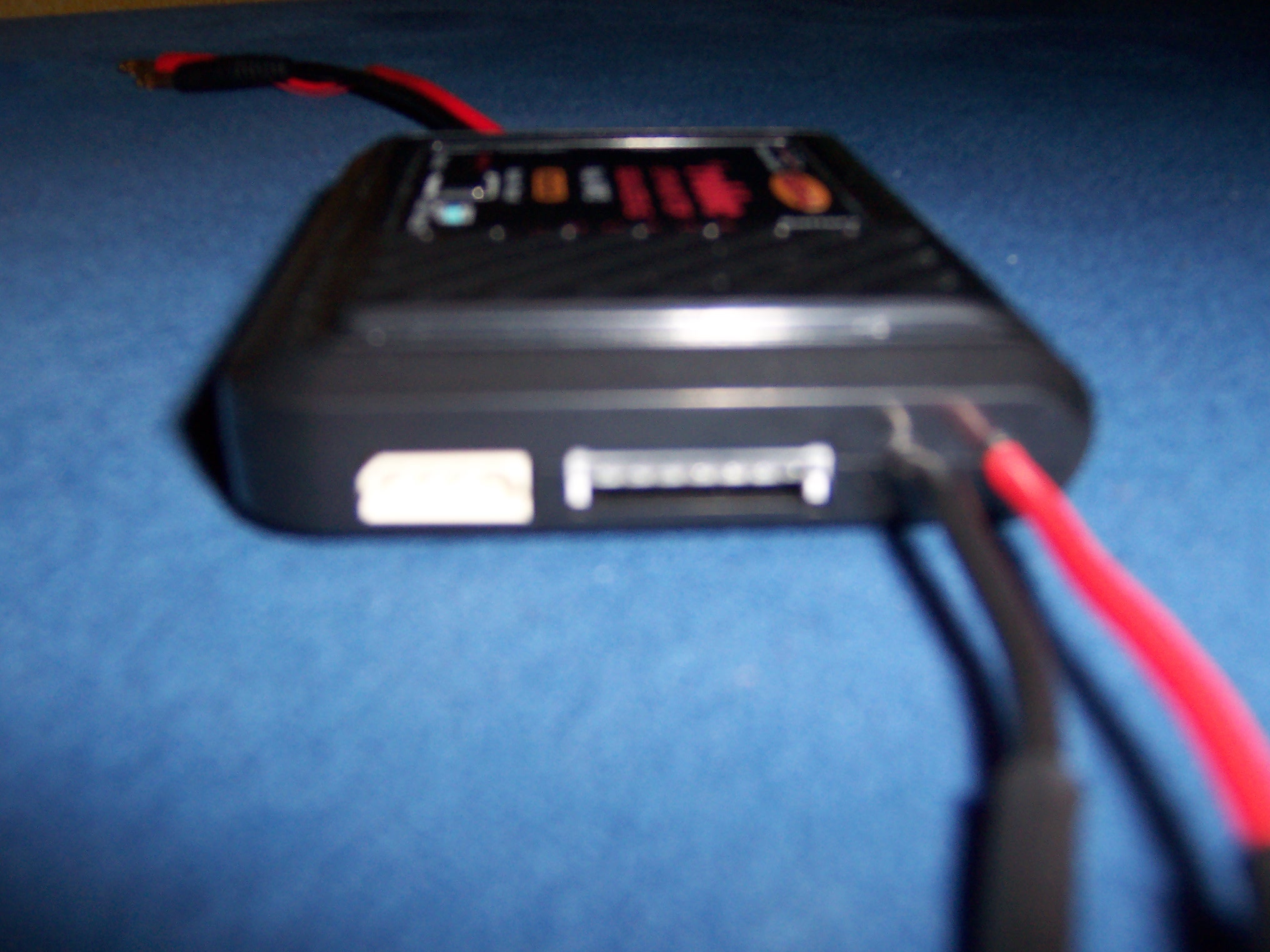

Wollte heute das erste mal meinen LiPo Akku laden. Nun bin ich mir aber nicht so ganz sicher ob das so passt bzw funktioniert.
Mein Robbe Lithium Top Equalizer 6s hat einen Anschluss für 6S LiPo´s.
Ich besitze einen 3S LiPo ebenfalls von Robbe. Kann ich den Akku einfach von links bei 1beginnend am Balancer anschliessen? Oder geht das nicht. Brauch ich da einen Adapter? Bitte helft mir. Will unbedingt wieder Heli fliegen.

Geht! Wie Du gesagt hast, einfach links bündig anstecken mit dem -Pol beginnend!

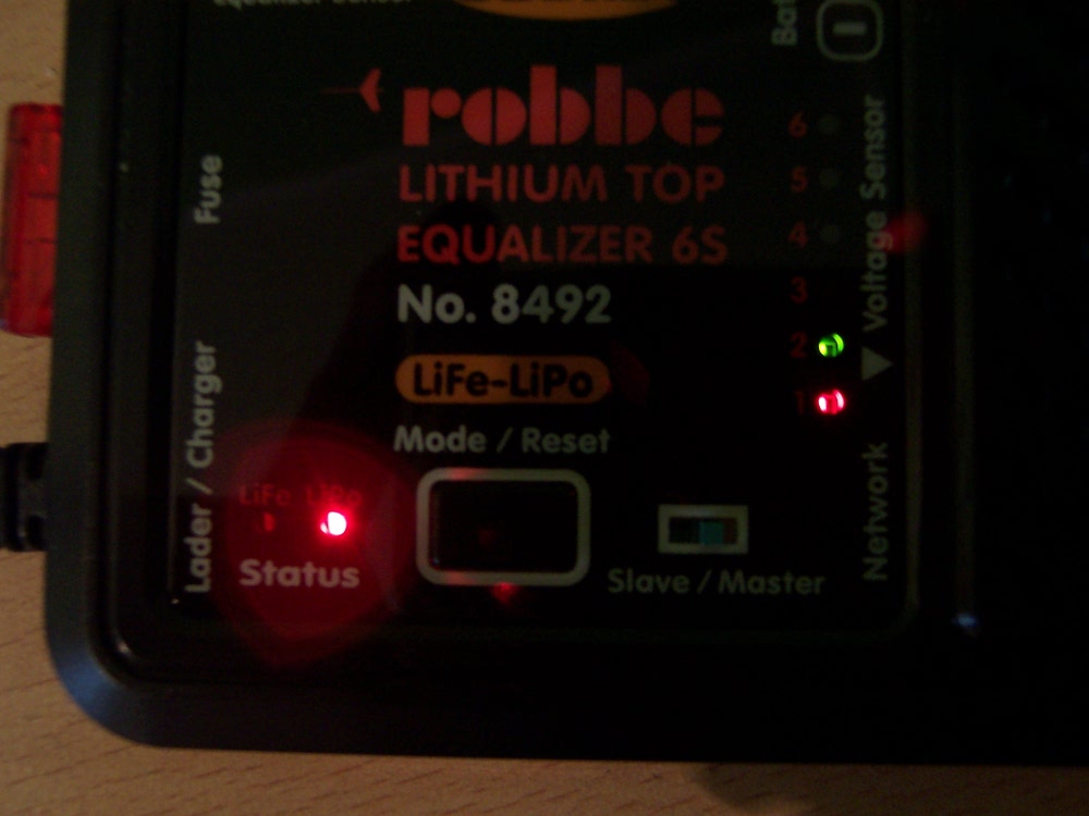

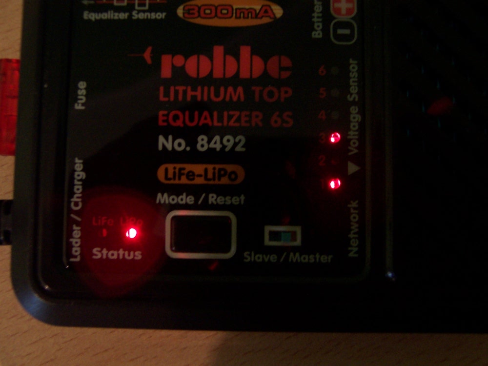

Ok doch nicht so gut. Hab meinen Balancer an mein Ultramat 12 angeschlossen. Im Menü hab ich auf LiPo gestellt und 2100mAh eingestellt.
Dann den Akku am Balancer angeschlossen. Rot auf Rot und Schwarz auf Schwarz. Danach noch den Balanceranschluss an den Balancer angeschlossen.
Der schwarze Draht ganz links. Geht ja nicht andersrum. Sobald ich den Stecker eingesteckt hab passierte folgendes:
Die LiPo LED leuchtet Rot. Die LED 1 und 3 flackern ebenfalls Rot.
Dann hab ich meinen zweiten Akku angeschlossen. Gleiches Modell wie der andere.
Die LiPo LED leuchtet wieder Rot. Die LED1 flackert Rot und die LED 2 flackert grün.
Nach ein paar Sekunden geht das ganze aus. Wenn ich am Ultramat 12 aber auf Laden starten drück will er den Akku vermessen und es kommt gleich der Fehler "Unterbrechung".
Irgendwie steig ich da noch net durch.

Is völlig normal! Sobald die LED vom Lipo Mode dauerhaft leuchtet drückste einmal auf die Mode Taste (Die Status LED fängt dann an zu blinken) und danach kannste den Ladevorgang am Lader starten! Mit dem flackern fängt der Balancer an sobald Ausgleichsströme fließen! Ist völlig normal!
Und ist auch normal, dass die Zellen LED's abwechselnd Rot und Grün sind...wird sich auch nicht ändern :D

Geht irgendwie net. nach dem Anstecken des Balancerkabels leuchtet das ganze ca 20 sekunden. Dann gehen alle Lampen wieder aus. Also auch die LIPO LED. Das gleiche passiert auch wenn ich auf die Mode Taste drück. Geht auch alles aus.
