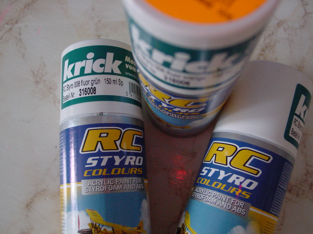

habe in Videos schon einige lackierte GEMINIs gesehen, hat jemand Erfahrung wie man ELAPOR am besten lackiert?
Kann man einfach mit einer Acryllack Dose drübergehen oder braucht man eine Grundierung?

Hi Martin !
Eine Grundierung brauchts aus Haftungsgründen nicht, höchstens wenn du sämtliche Gussknubbel
wegmachen willst, um eine spiegelnde Oberläche zu erhalten. Wenn du einen neuen, unbeschadeten
Flieger hast, kannst du einfach drübergehen. Wie gesagt, sieht man maximal ein paar dieser
kleinen Knubbel von der Herstellung. Schleifen würde ich persönlich nicht, weil man (ich) da mehr
kaputt, als gut machen kann.
Zu verwendende Farben (als Beispiel), siehe Bild...
