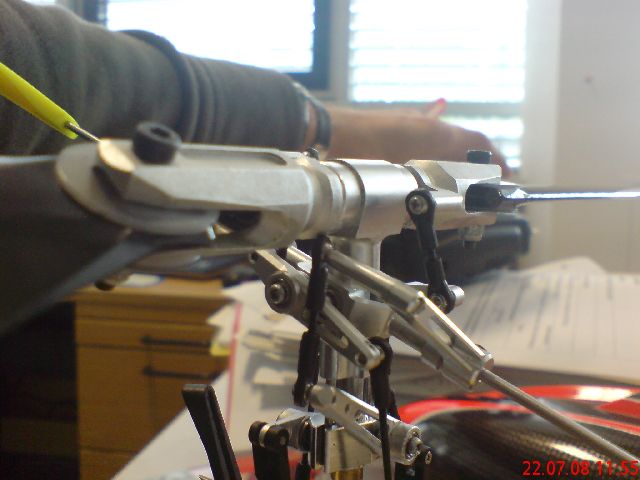

Hallo zusammen,
nachdem ich nun meinen MT nach dem letzten Crash wieder aufgebaut habe, ist mir aufgefallen, das die Paddelkontrollarme bei Vollausschlag (Nick und Roll jeweils linksoben bzw. rechtunten) an die Blatthalter stoßen. Bei meiner Reparatur habe ich die gehärtete Welle vom SE, die Paddelstange vom SE und die Paddelkontrollarme vom SE eingebaut. Alle anderen Teile sind die original TT-Alu-Teile (Pitschkompendsator mit Mischhebeln, Alu-Taumelscheibe, Alu-Paddeleinheit mit Mischhebeln, Alu-Zentralstück und Alu-Blatthalter).
Die Kugeln in den unteren Mischhebeln sind in der 3D-Bohrung eingehängt, max. Pitchwerte sind -11° - +11°. Das Problem ist auch vorhanden, bei Nullpitch und Vollausschlag von Nick und Roll. Vorher war das bestimmt nicht so, wobei ich da noch nie drauf geachtet habe.
Könnten die SE-Piloten mach nachschauen, wie es bei ihnen ist? Ich meine diejenigen, die nen SE aus der Box aufgebaut haben. Meiner ist ja durch Tuning zum SE geworden.

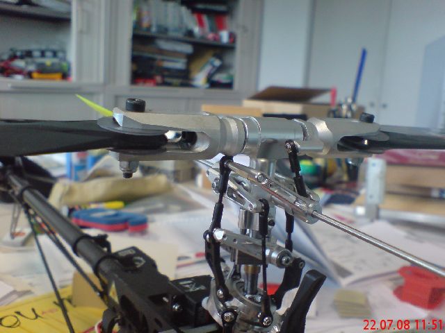

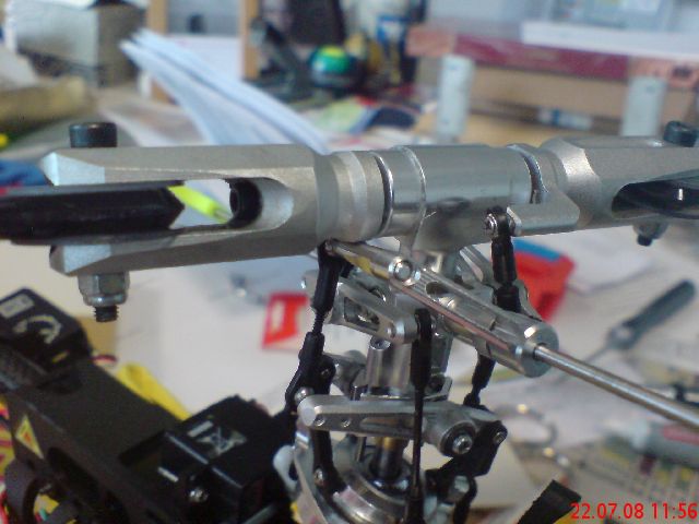

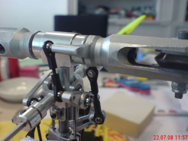

Anbei mal noch ein paar Bilder zur Verdeutlichung, was ich meine.

enedhil hat geschrieben:Vorher war das bestimmt nicht so, wobei ich da noch nie drauf geachtet habe.
Keine Sorge das war vorher sicher auch so nur merken oder wissen das viele nicht , mich eingeschlossen :oops:
Wie schon geschrieben muss man den TS Ausschlag für Nick und Roll begrenzen also die Zyklischen Auschhläge.
Wobei man Fairerweise auch sagen muss dass die "normalo" Piloten eher Selten Voll Roll und Voll Nick zur Gleichen Zeit steuern ;-)
P.s. genau aus diesem Grund benutzen viele Profis (alle?) einen Cyclic Ring , der verhindert genau diese Position Voll Roll und Voll Nick wobei die Vollauschläge für Roll und Nick getrennt trotzdem erhalten bleiben...
grüße Michael
