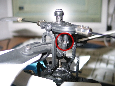

Also ich habe folgendes problem: Ich bin grade dabei an meinem Carbooon CP des Spurlauf der blätter einzustellen, dazu soll man ja die gewindegestänge der BLatthalter länger bzw kürzer drehen... nur ich kann so lange an dem kugelgelenken drehen, wie ich will , aber es tut sich einfach nichts... ist das gewinde event beschädigt??? Es ist an beiden armen so (links und rechts)
Was soll ich jetzt nur tun ? ? ?
Bin um jede Hilfe dankbar !

David
nicht hetzen ... hab ein Foto gemacht. Das eingekreiste Gestänge
(auch das auf der anderen Seite), hat 2 Schraubgewinde die man
verdrehen kann. Die muss man verstellen wenn man den Blatt-
anstellwinkel ändern will.
Wenn sich das nicht drehen lässt, unbedingt austauschen!
- carbooon-cp-1.jpg (94.8 KiB) 4372 mal betrachtet

es lässt sich ja drehen, nur passiert dabei nichts... nagut, werde ich wahrscheinlich austauschen müssen...Dodo hat geschrieben:Hi,
FLO
