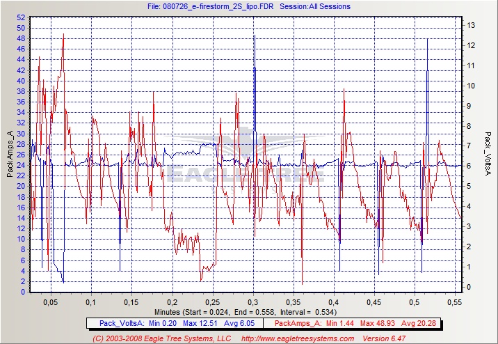

Hab jetzt mal statt des 6-Zellen NiMH Packs einen alten SLS 2100er auf 2S umgelötet und eingebaut, zusätzlich noch meinen Eagletree-Logger draufgeschnallt:
Ist's sehr schlecht für die Zellen wenn sie kurzzeitig auf unter 2V (also <1V pro Zelle) gezogen werden?
Dass die so einbrechen liegt glaub ich einfach am Alter des Packs, war mal 2100er, bringt aber gerade noch ~1000 auf die Waage; beim NiMH 6er-Pack sieht's eh nicht anders aus, das geht auch bis auf ~1V runter.
Ende Juli hab ich eh geplant mir einen neuen Hyperion VLX 2S1P 5000er zuzulegen, mit 20C Dauer (bis 100A) sollte das nicht so böse aussehen. (der wiegt mit 5000mAh obendrein 120g weniger als das NiMH-Ding mit 3600mAh und 390g :lol: )

Schmeiß weg, der is bald tot. Wenn du nen Lipo unter Last auf unter 2,5 V ziehst zersetzt sich das Substrat. Dürftest du eigentlich mittlerweile mitbekommen haben, wenn man ab und an mal die Lipo-Threads anschaut. Auf die Art und Weise machste höchstens noch ein fliegendes Lagerfeuer draus.

Ich bin mir nicht sicher, ob die Spannung wirklich so weit einbricht, oder ob der Logger da was falsch macht... Immerhin hast du auch 2 Spannungsspitzen wo der LiPo auf 12V raufgeht...
Wobei der ~50A Peak ganz am Anfang ein recht deutliche Sprache spricht :shock:
Da stimme ich Crizz zu. Weg mit den Zellen - auf Dauer kann das ja gar nicht gutgehn...

Ich trau meinem Logger auch erst, seit ich ihn kalibriert hab. Vorher hat der auch Nonsens aufgezeichnet. Mittlerweile paßt das auf ca. 0,5 - 1 % genau, also für den Alltagsbetrieb ausreichend.

Hab meinen Logger auch mittels zusätzlichem Voltmeter kalibriert... da fliegt ja nichts, es handelt sich um die Messung in einem E-Firestorm 2WD Stadium Truck, d.h. ich könnte die Würstchen gleich statt der Karosserie drauflegen :lol:
Die Spannungsspitzen mit den 12V kommen glaub ich vom Bremsvorgang... der brushed Motor wirkt in dem Fall ja als Generator, das kommt anscheinend durch den Regler bis zum Lipo zurück durch.
Das mit Substrat zersetzen hab ich noch nicht so detailliert gewusst, klingt ja nicht so berauschend :shock:
Ihr habt Recht, ich werd den Lipo an meiner 12V 20W Lampe komplett entladen, abkleben und ab damit zur Sammelstelle

naja, mit komplett Entladen tu sachte - laß ihn lieber wie er ist , Kontakte abgeknipst, Reste isoliert und wech damit. Wenn du beim entladen in den Bereich der Tiefentladung kommst läufst du Gefahr, das er dir doch noch Fratzen macht - das wär am Ziel vorbei.
Kontaktreste isolieren ist deshalb wichtig damit er in der Sammelbox nicht kurzgeschlossen werden und dort Feuerfangen kann.

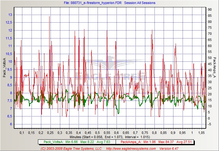

Sooodaaa... seit gestern hab ich einen schönen Hyperion Litestorm VX 2S1P 4350mAh im E-Firestorm drin (nachdem's den grad im Sonder-Sonder-Angebot gegeben hat), das Ding geht mit dem gleich ganz anders ab 8)
Das Log sieht auch dem entsprechend anders aus (ein kleiner Ausschnitt mit den höchsten Peaks):

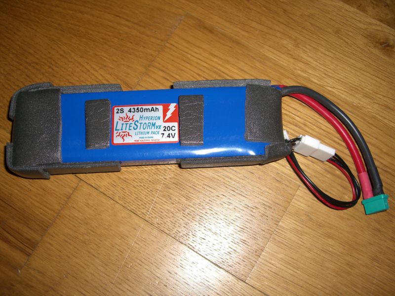

Damit sich der Lipo auf Dauer wohl fühlt, hab ich ihn natürlich ordentlich eingepackt, im Car geht's ja doch etwas hektischer zu:
Vorher natürlich ausgemessen, der Lipo passt wie angegossen:
Der Hyperion-Lipo war nach ca. 9 Minuten Fahrt (ca. 3000mAh verbraten) nicht mal lauwarm :lol:
