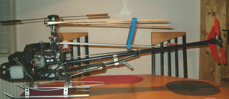

Damit fing es etwa an. UNI Expert 98 mit OS 61 SX-HGL.

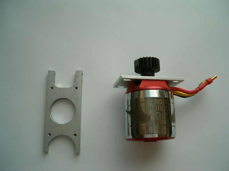

Übrigens ein Strecker 378.30, dessen Auslegung in Hinsicht auf Windungszahl (14) und Polzahl (10)
freundlicherweise der Herr Bartel von Strecker übernahm.
Also brauchte es einen zweiteiligen Motorträger, der eine Anpassung des Achsabstandes für
verschiedene Übersetzungen gestattet:
Das Ritzel (23 Z, Modul 1)) stammt von Vario, musste allerdings von 5 auf 6 mm aufgebohrt werden,
was freundlicherweise ein Kumpel für mich auf der Drehbank (richtig schön mit ausreiben auf 6H7) erledigte.
Wobei sich noch herausstellte, dass die Originalbohrung ca. 3/10 aussermittig war.
Auch bei nahmhaften Herstellern passiert sowas mal..

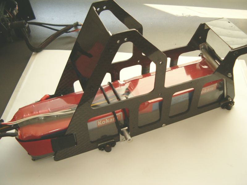

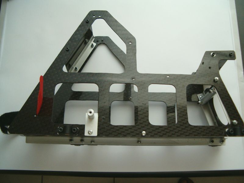

Die Seitenplatten, die bei der Originalmechanik dabei sind, waren für den Betrieb mit Akku
nicht ganz so toll geeignet, zudem boten sie keinen Befestigungspunkt im Bereich meines Motorträgers.
Also neu.
Dazu besorgte ich mir beim Franz Pfurner eine 2 mm CfK Platte, konstruierte die neuen Seitenplatten
und sägte die mit einer (geliehenen) Dekupiersäge mit einem Diamantstaub-beschichteten Sägeblatt aus.
Abgesehen von dem Staub, den man mit dem Staubsauger gleich aufnehmen sollte, eine prima Sache!
Ich hatte sogar zwei 2mm Platten mit doppelseitigem Klebeband zusammengeklebt und in einem
Rutsch ausgesägt. Danach noch mit dem Proxxon verschliffen und gut wars.
Dann noch ein paar Verbindungsstücke, zusammengesetzt aus 1mm CfK und Aluwinkeln, und fertig
ist die neue Mechanikaufnahme:
Natürlich war darauf zu achten, dass der Akku auch aus dem Rumpf entnommen werden kann, daher
im vorderen Bereich der hohe Ausschnitt. Auf die vordere Platte kommt der Regler.

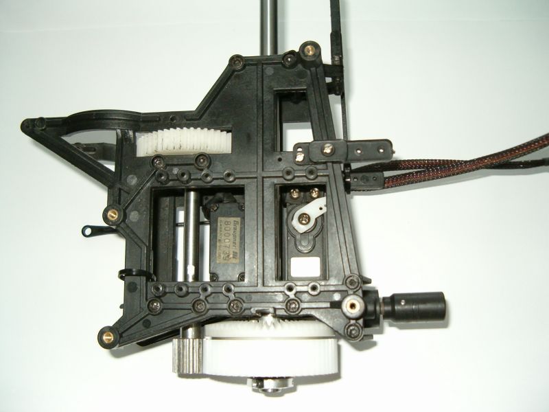

So sieht eine "entkernte" Expert aus:

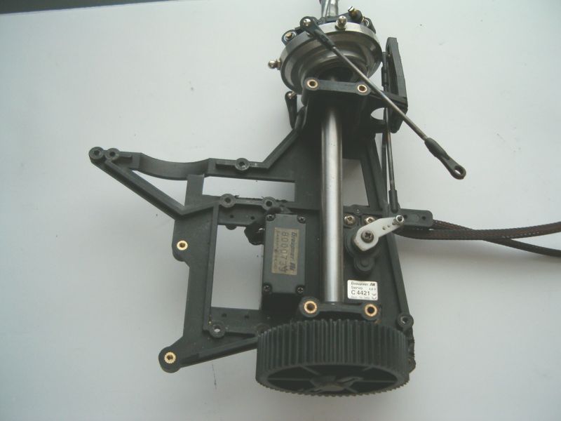

Und so die UNI 2000 (erkennbar an dem zweigeteilten weissen Hauptrad auf der Hauptrotorwelle):
Allerdings gab es mit der 2000er Aufrüstung noch ein kleines Problem:
Die Zwischenwelle und die Hauptrotorwelle schauen unten 5 mm weiter aus der Mechanik heraus.
Und damit passte der Akku in der Höhe nicht mehr 'rein.
Lösung (Glück gehabt..): ich konnte einfach den Akkuboden umdrehen, Aluprofil nach oben, Platte
ganz nach unten. Und da waren genau wieder die 5 mm Luft :)

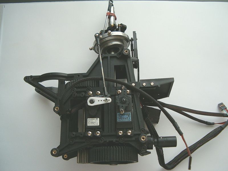

So sieht der "Versuchsträger" im Moment aus:
Komponenten:
Strecker 378.30, Kokam 5000 H5 (30C) 10s, Kontronik Jive 60+, Übersetzung 9,5:1

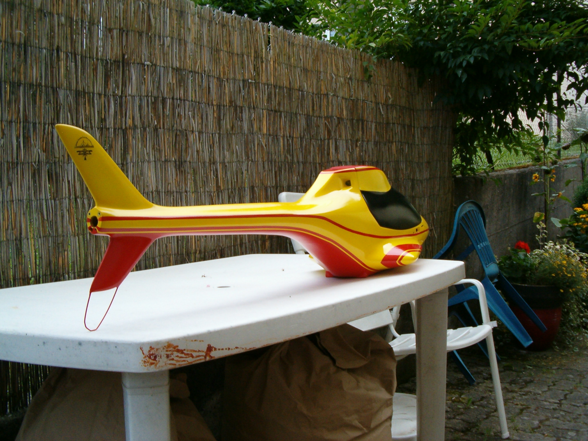

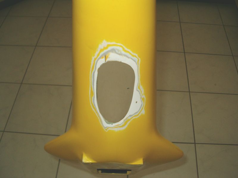

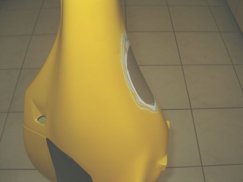

So, kurz nochmal zwischendurch zum Thema "Rumpf":
der ist mir vor etlichen Jahren mal beim Händler gebraucht in die Finger gefallen.
Lackiert, abgestürzt, wieder repariert, wieder lackiert etc.

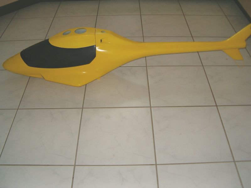

Und kurz vor der "Umrüstlackierung" etwas abgeschliffen:
Zur Umrüstung war das Loch für den Schalldämpfer im unteren Heckbereich zu schliessen.
Gar nicht so einfach, wenn man das zum ersten Mal macht.
Ich hab' so hingebastelt:
Das Loch mit Balsaholz aufgefüllt und die Form hingeschliffen.
Davon einen Gipsabdruck gemacht, und den mit Glasfaser und Harz abgebildet.
Dieses GfK-Teil habe ich dann von innen eingeklebt und mit Spachtel die Kontur wieder
abgebildet.
Und geschliffen und gespachtelt und geschliffen und gespachtelt..
Das Problem dabei: Die Fläche ist eine "Sattelfläche", also in einer Richtung konvex und 90° versetzt
dazu konkav. Man schleift gnadenlos immer zuviel an der falschen Stelle weg..
Aber mit der Schleiferei und Lackiererei bin ich soweit durch,
wobei mir der Lack nicht ganz gefällt.
Bei den gnadenlosen Temperaturen hätte es etwas mehr Verdünnung sein dürfen,
die Oberfläche ist ziemlich "genarbt". Egal. So bleibt datt nu.
Bilder vom fertigen Heli im Rumpf demnächst, sobald ich Mechanik und Rumpf zusammengebracht habe.
Gruss,
Thilo

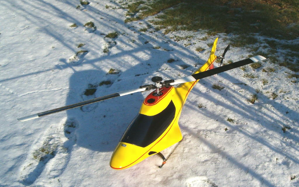

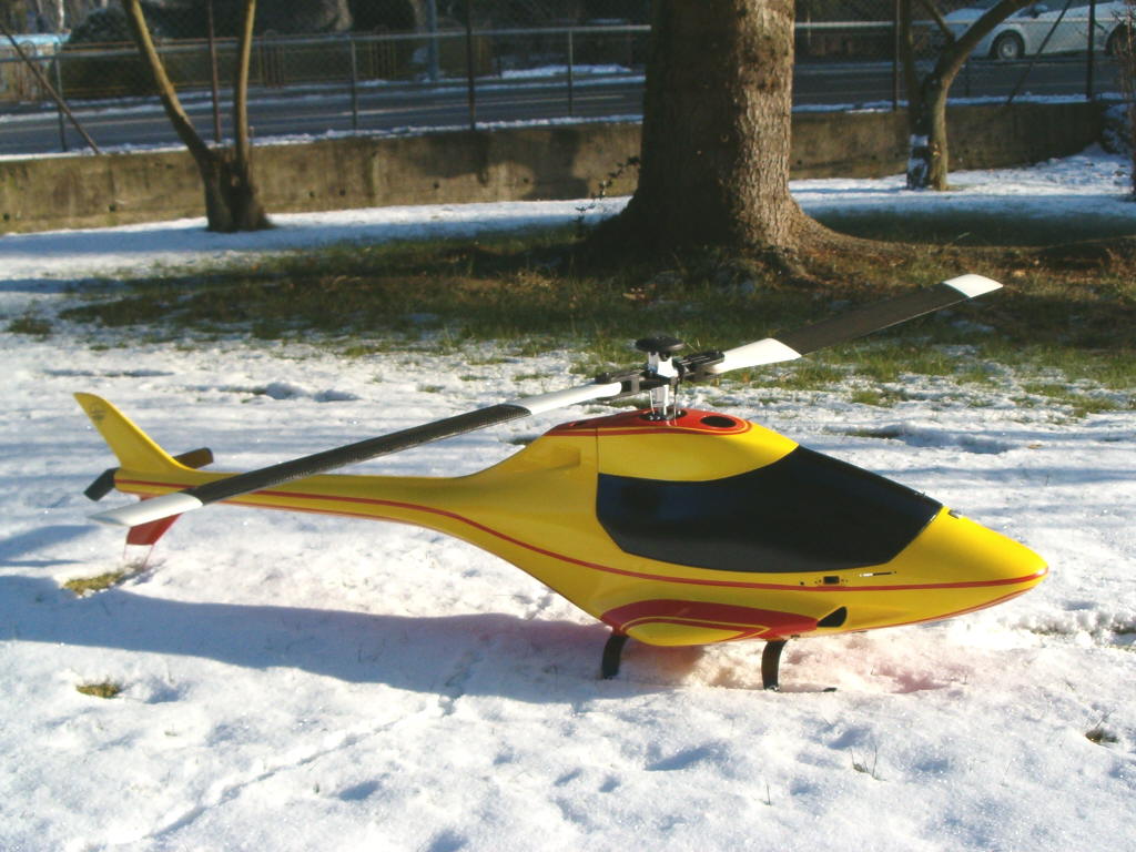

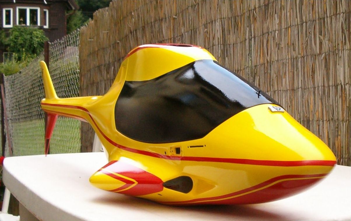

Und ich dachte,
ich hätte die Bilder schon lange hochgeladen.
War wohl nix.
Anyway, ich hoffe, jemand hat Spass dran:
Hier erstmal der fertige Rumpf (leider wohl bei zu hoher Umgebungstemperatur lackiert, daher mit etwas "Celluitis" :oops:
Und hier der Heli als winterliches Stilleben, mittlerweile auch ohne Paddelstange, dafür mit AC3X.
