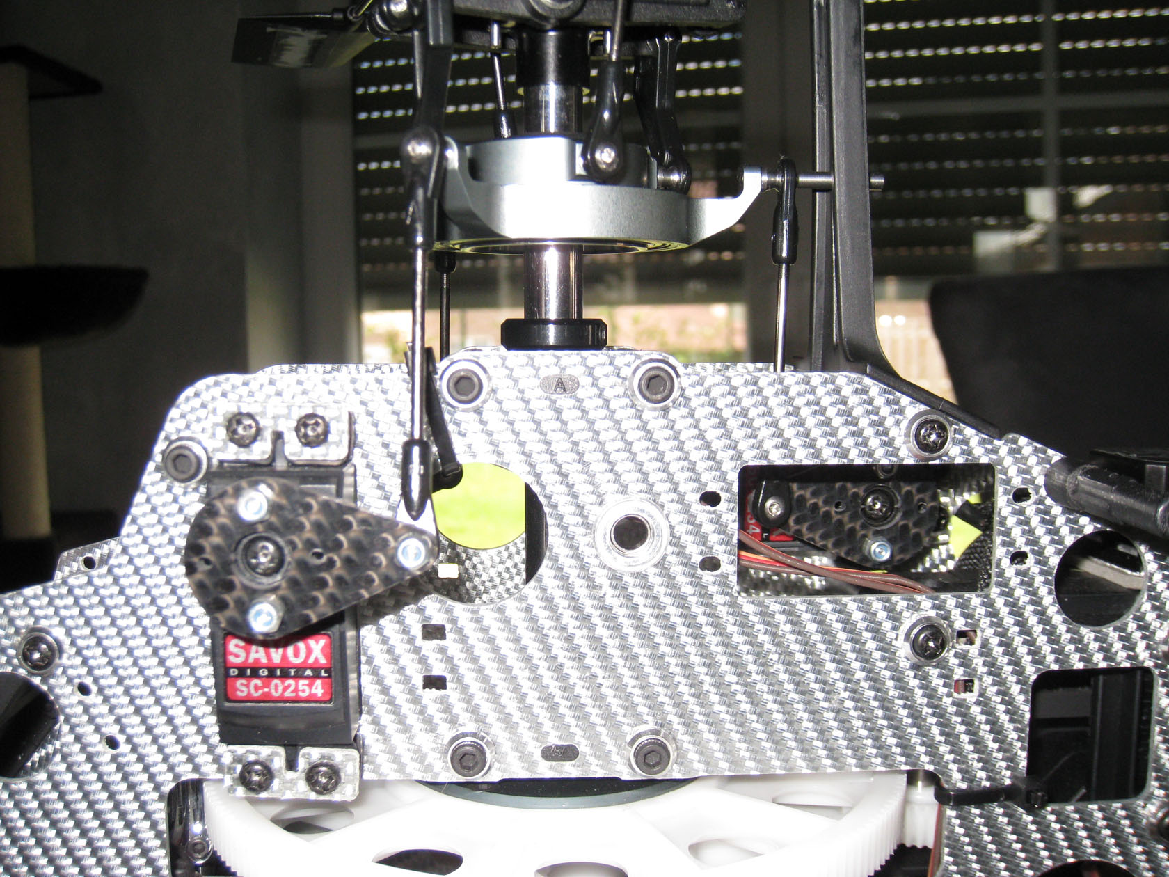

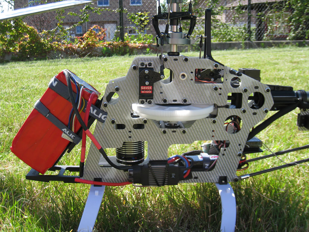

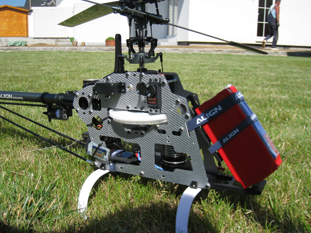

könntet ihr mir mal 1 ,2 oder 3 Bilder posten, wie ihr die Servo´s bez. die Elektronik verbaut habt ?
weis gar nicht so recht wohin mit den ganzen Teilen :)
Danke
Gruß Hansi
btw: besonderes würde mich ein Foto von dem Taumelscheibenservo interessieren der im Heli sitzt
bei mir ist/war da die HRW im weg....

Tättoo hat geschrieben:könntet ihr mir mal 1 ,2 oder 3 Bilder posten, wie ihr die Servo´s bez. die Elektronik verbaut habt ?
Klar:
600er nackt links.jpg (304.59 KiB) 738 mal betrachtet
600er nackt rechts.jpg (266.06 KiB) 736 mal betrachtet

@ Icebear
coole Sache 8) Danke
sag mal wo hast du die Servoarme her? sieht recht solide aus und ist etwas weniger aufwendig wie die aus den Original mit dem Gestänge sind sie auch :roll:

hier
http://www.microhelis.de/account/shop/t ... /index.htm
hab sie jetzt auch, werde die tage mal testen.

von Icebear
Jep, genau die von 3d genannten sind es. Allerdings ist Yogi (der Shop-Besitzer) meines Wissens zur Zeit noch im Urlaub.
Der Aufbau ist wesentlich einfacher ohne Push-Pull und du sparst Gewicht. Einen Nachteil konnte ich bisher weder feststellen noch logisch erklären.

von 3d
nachteil:
es wirken mehr querkräfte auf das servo.
