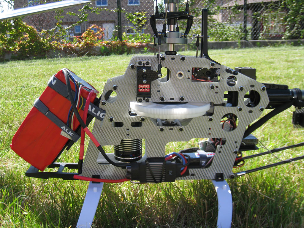

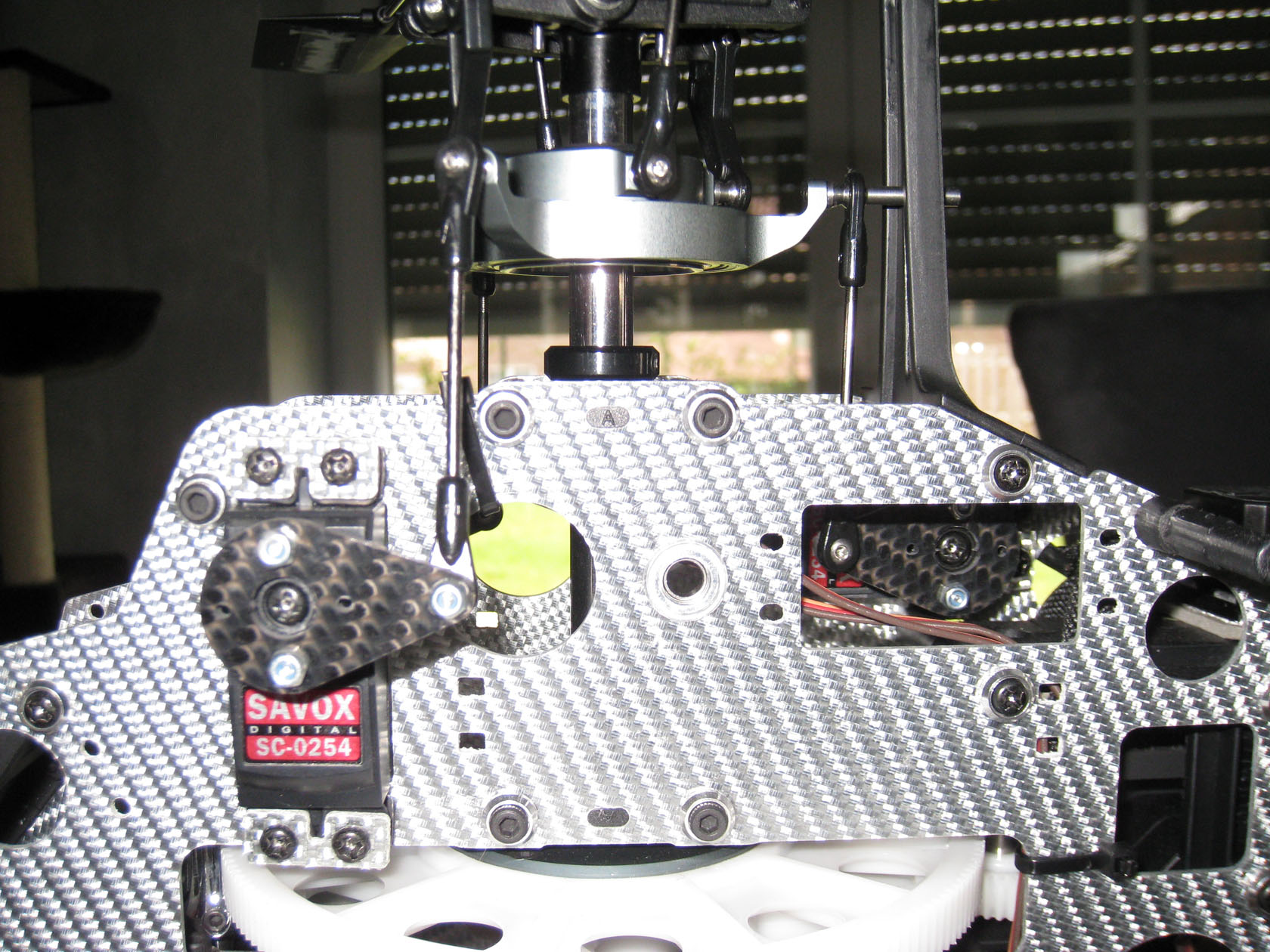

könntet ihr mir mal 1 ,2 oder 3 Bilder posten, wie ihr die Servo´s bez. die Elektronik verbaut habt ?
weis gar nicht so recht wohin mit den ganzen Teilen :)

Tättoo hat geschrieben:könntet ihr mir mal 1 ,2 oder 3 Bilder posten, wie ihr die Servo´s bez. die Elektronik verbaut habt ?
Klar:

sag mal wo hast du die Servoarme her? sieht recht solide aus und ist etwas weniger aufwendig wie die aus den Original mit dem Gestänge sind sie auch :roll:

#9 Re: Bauanleitung T-Rex 600E
Beitrag von 3d »
hier
http://www.microhelis.de/account/shop/t ... /index.htm
hab sie jetzt auch, werde die tage mal testen.

#10 Re: Bauanleitung T-Rex 600E
Beitrag von Icebear »
Jep, genau die von 3d genannten sind es. Allerdings ist Yogi (der Shop-Besitzer) meines Wissens zur Zeit noch im Urlaub.
Der Aufbau ist wesentlich einfacher ohne Push-Pull und du sparst Gewicht. Einen Nachteil konnte ich bisher weder feststellen noch logisch erklären.
