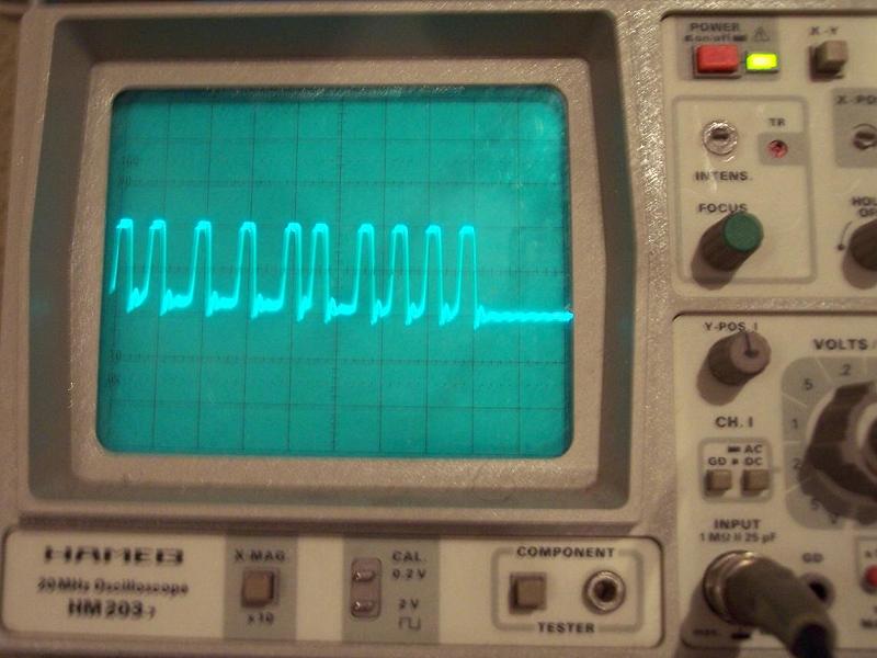

Jedemfalls hab ich in Schmoldow das Problem mit einigen Usern besprochen. Alle waren sich einig, und sind zu keinem schlüssigen Ergebniss gekommen. Jedenfalls gab man mir nen Tipp, nen alten Empfänger anzuzapfen. Also hab ich nen alten Blade-CP-Empf. gerupft, und mitn Ozzi abgetastet, und siehe da....n Astreines Signal.
Hier allerdings schon nach dieser Anleitung Invertiert, da ich hier gelesen habe, das es ohne Invertierung Probleme geben könne.
http://flyheli.helitron.eu/heli2frame.htm Grund für den Umbau....es Funzte nicht! :( Weder Invertiert noch "Blanko".
Hab jetzt nochmal das Signal am Sender getestet. Das Signal ist n Negatives, allerding etwa 6 mal kräftiger. :roll: Vermute mal, das es deshalb nicht erkannt wurde.
Meine Frage/Bitte wäre jetzt..... Kennt wer ne Möglichkeit diesem Sender/Dongle beizubringen, das ich mehr als 2 Knüppelkanäle habe, oder kennt wer ne kleine Verstärkerschaltung, um den Signalpegel des Empfängers für mich Nutzbar zu machen? Sorry, aber soweit stecke ich in der Elektronik noch nicht drin. :drunken:
