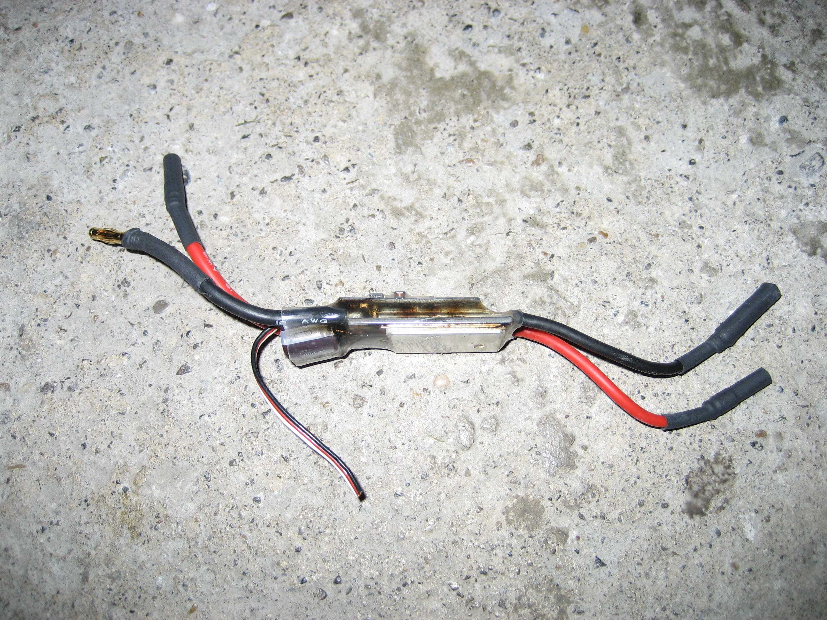

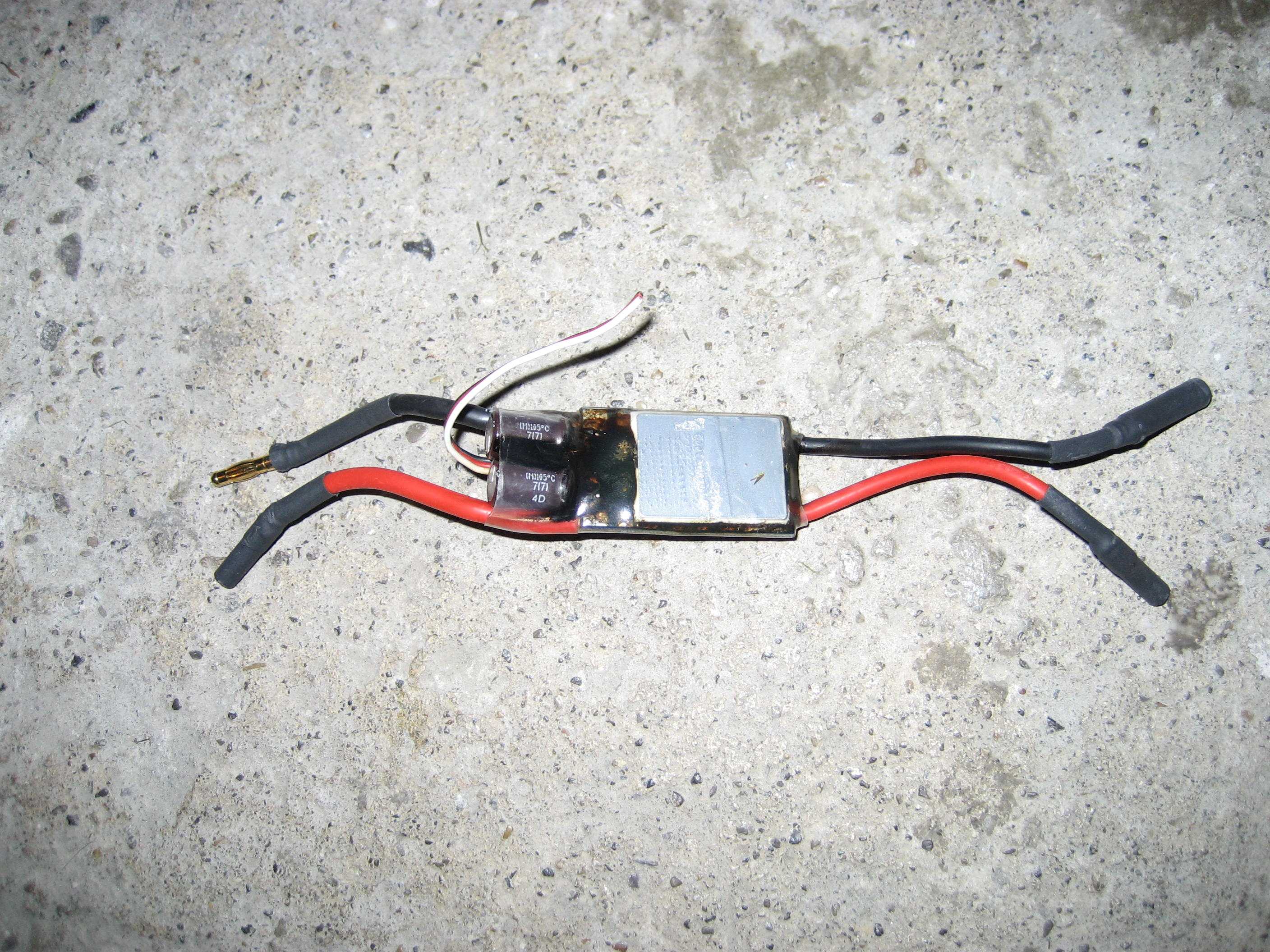

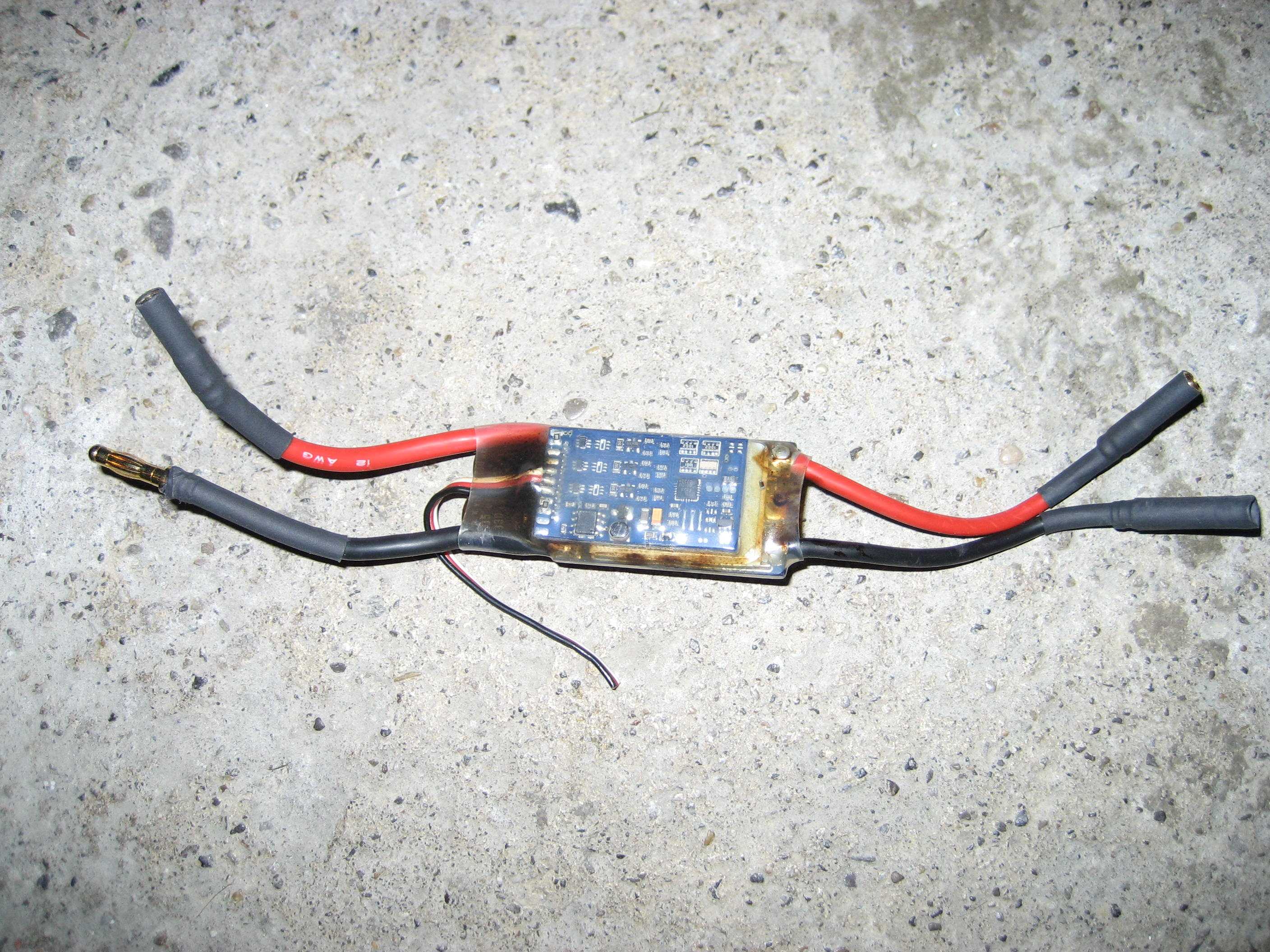

#10 Re: Motortausch
Hier die Bilder vom Regler

#11 Re: Motortausch
Mein Rat... vergiss den Gaui Regler und tu dir das nicht noch mal an. Der Gaui Regler ist für seinen Preis nicht schlecht, wenn er funktioniert. Solche Fälle von blitzartigem ableben kommt öfters mal vor. Mein Gaui hat recht lange ohne Probleme überlebt und liegt jetzt in der Ersatzteilkiste. Ich hab mir einen Jazz gekauft und würde nicht mehr zurück wechseln. Muss ja kein Jazz sein, gibt auch andere günstigere Regler bzw Steller die gut funktionieren.
Kommt drauf an wo du den Hurri gekauft hast, normalerweise sollte sowas wenn er nicht zu alt ist getauscht werden. Ich würde mir dann halt das mulmige Gefühl nicht nicht mehr antun. Und wie gesagt glaub ich auch nicht das es der Motor war. Ich würde auf jeden Fall den Motor auch überprüfen, ob dem was passiert ist!
-klaus
