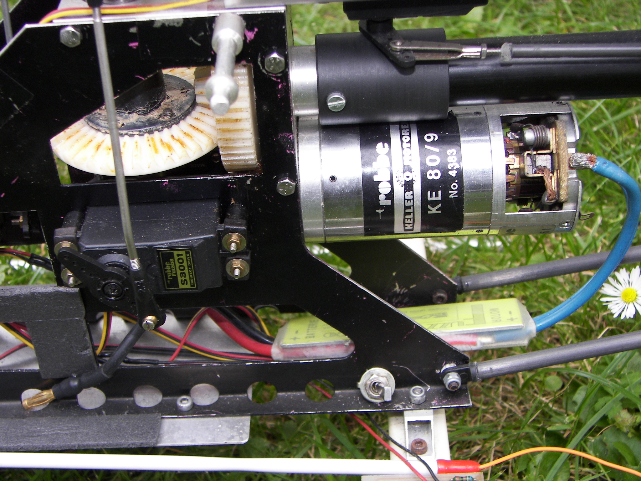

Also, hier mal ein paar Foto's:
- E-Heli - 7.JPG (1.51 MiB) 845 mal betrachtet
- E-Heli - 6.JPG (1.78 MiB) 844 mal betrachtet
- E-Heli - 5.JPG (1.87 MiB) 848 mal betrachtet
- E-Heli - 4.JPG (1.52 MiB) 845 mal betrachtet
- E-Heli - 3.JPG (1.86 MiB) 847 mal betrachtet
- E-Heli - 2.JPG (1.9 MiB) 850 mal betrachtet
- E-Heli - 1.JPG (1.77 MiB) 847 mal betrachtet

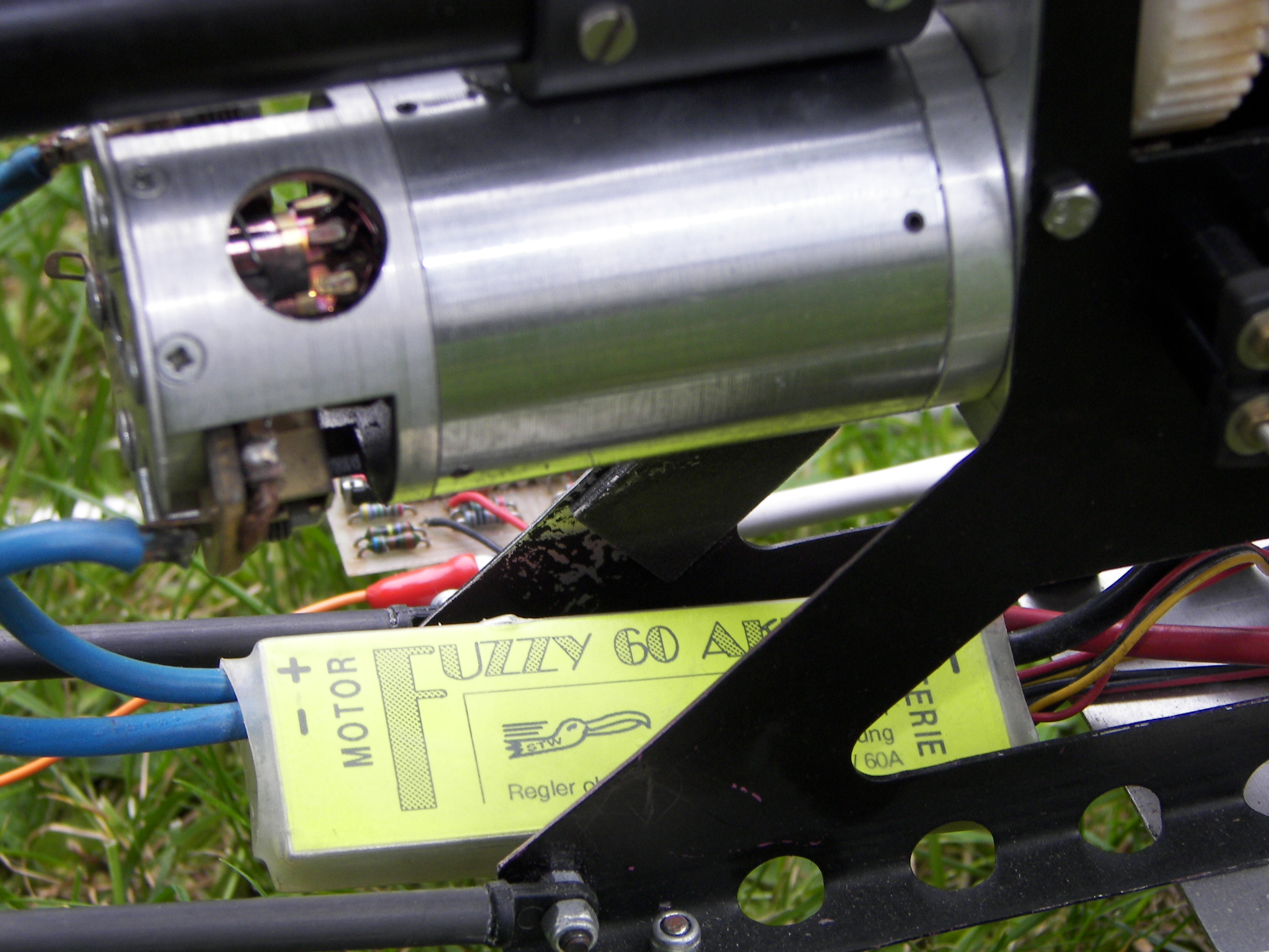

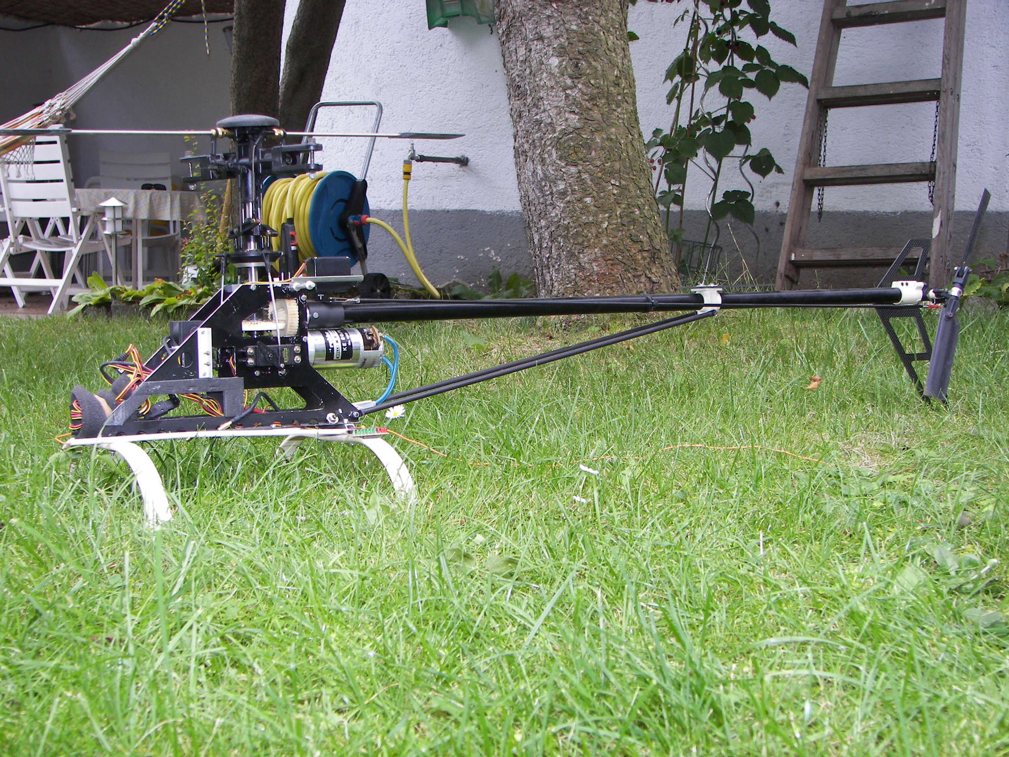

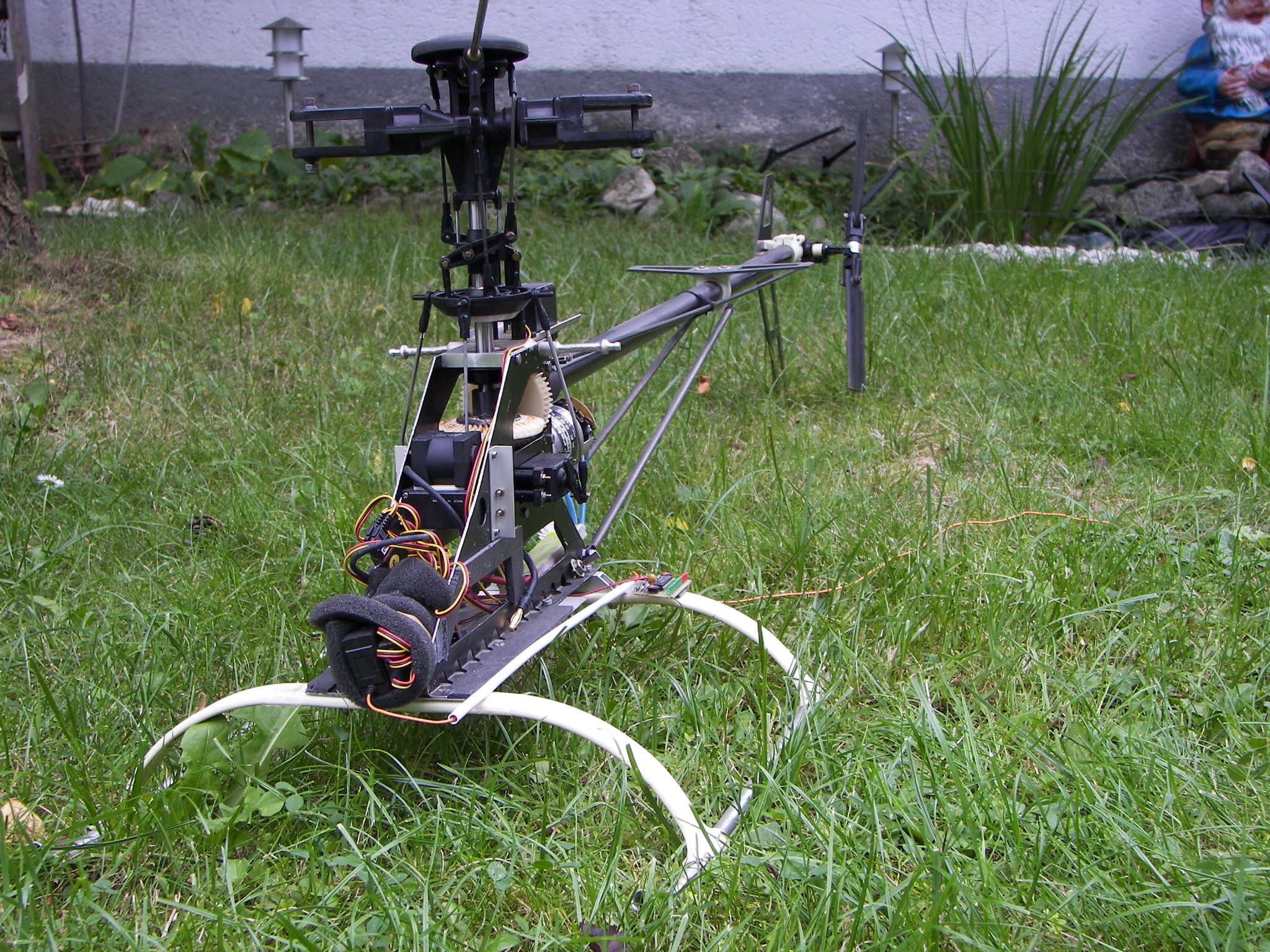

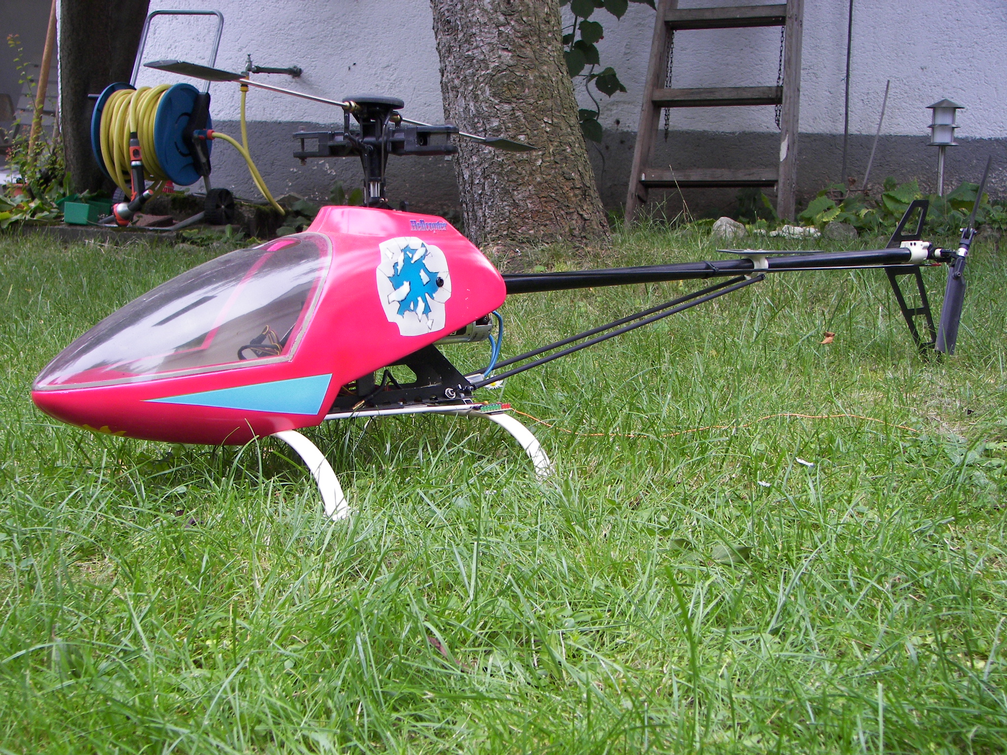

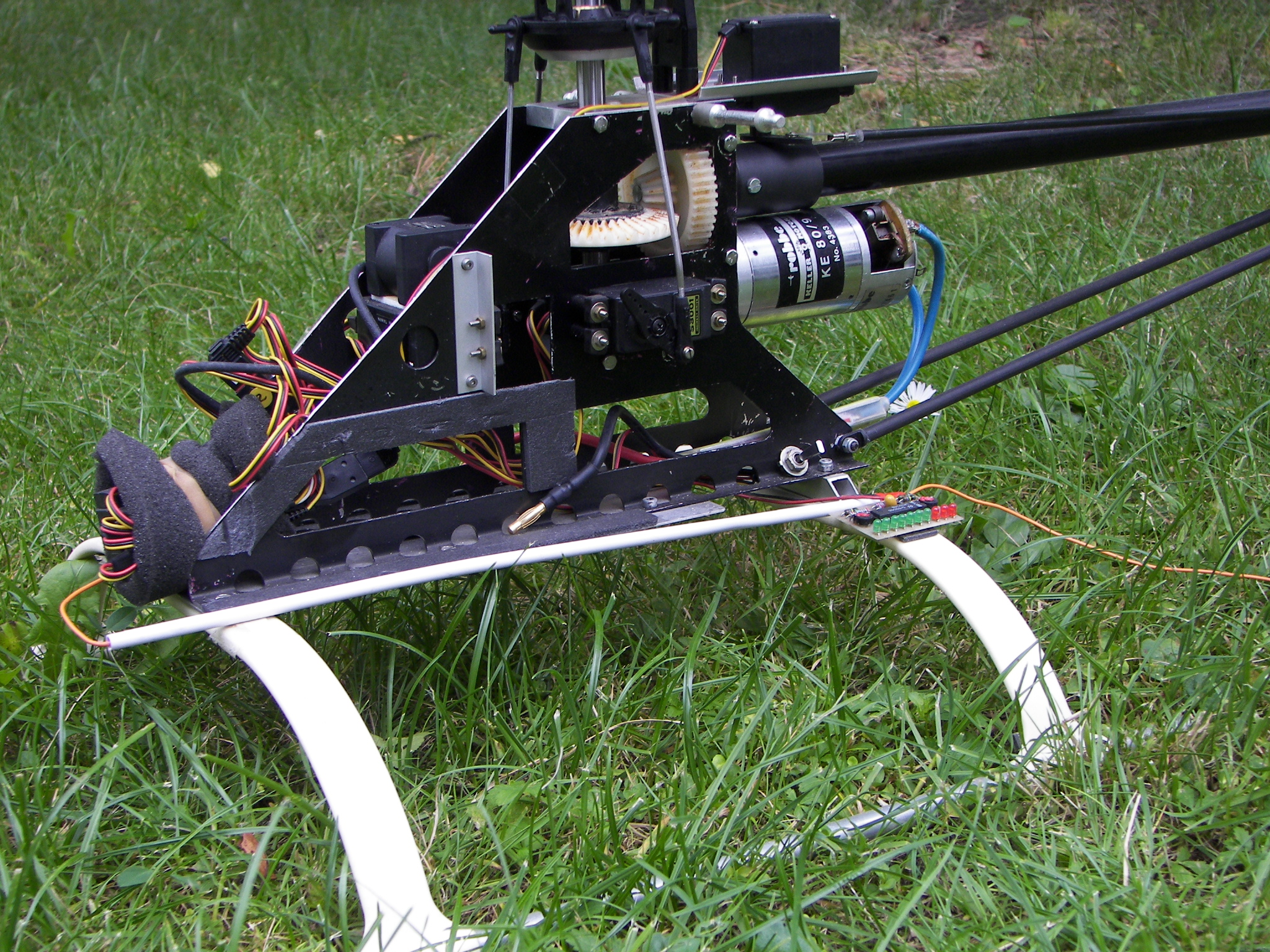

#9 Re: Lipo Umstellung auf "Großheli"
boh ey, was ein motor
ich hab hier ein 55-10-32 zu verkaufen.
interesse?
wie hoch dreht der motor und was hast du für möglichkeiten die drehzahl anzupassen?
interesse?

7S2P oder 8S2P LiMn ginge auch, Platz scheint er ja ausreichend zu haben. Und mit 2800 mAh dürfte ne akzeptable Flugzeit möglich sein.
Die A123-2300 wären die andere Alternative wenn der Platz für ein 2P LiMn-Setup nicht ausreicht, wäre von den Strömen her auch ausreichend.
Was mir an dem Heli allerdings ein wenig Kopfzerbrechen bereitet ist der Bürstenmotor. Nach dem was ich bisher so mitbekommen habe könnte das im Lauf der Zeit nette Störungen durch Bürstenfeuer geben, sofern man nicht grad auf 2G4 fliegt. Solltest du also irgendwann im Betrieb mit Störungen zu kämpfen haben mal im Hinterkopf behalten.
Ansonsten würde ich zur Akkuwahl sagen : sofern möglich die technischen Daten des Motors recherchieren, nach der maximalen Motorleistung den Akku wählen. Es bringt nix wenn man mit Möglichkeiten gedanklich jongliert die letztendlich an der Leistung des Motors scheitern oder frühzeitig den Akku grillen. Von daher sind meine obigen Tipps auch nur auf die Betriebsspannung bezogen, ob das wirklich geeignet ist und wie lange es hält liegt wie gesagt an den Specs.

#11 Re: Lipo Umstellung auf "Großheli"
Moin,
wahrscheinlich ist es ja den meisten Mitlesenden vollkommen klar,
dennoch wollte ich mal kurz drauf hinweisen, dass der vorhandene Motor
ein Bürstenmotor ist und somit nicht mit einem Brushless-Regler wie der JIVE oder JAZZ Serie betrieben werden kann.
Anders herum wird auch ein Schuh draus, der vorhandene Regler ist ausschliesslich für
Bürstenmotoren geeignet, mit 'nem Tango oder anderen genannten Kandidaten kommt der nicht zurecht.
Wenn gewechselt wird, dann komplett.
Ich hab' vor Jahren eine Graunper UNI 40 Elektro von 24 Zellen (angefangen mit 2000er NiCd, dann bis zu 3200er NiMh) umgerüstet
auf 8s LiPo, war allerdings bis heute nicht von der Leistung wirklich beeindruckt.
Erst lags am Regler, nun wohl am Motor, derzeit ein Plettenberg 300/30/A3, dass hier nicht wirklich Dampf unter der Haube ist.
Werde demnächst wohl den Pletti noch durch einen Strecker ersetzen.
Zur Auslegung kann man übrigens direkt bei Strecker nachfragen, man muss sich nicht alleine den Kopf zerbrechen.
Wenn in den vorgestellten Heli ein neuer Antrieb 'reinkommt, sollte der nicht überdimensioniert werden.
Wenn ich mir das so ansehe, Antrieb der Hauptrotorwelle über eine Kegel-/Tellerradpaarung aus Delrin, so würde ich
hier den begrenzenden Faktor sehen.

also im vergleich zu der bürstenbüchse ist wohl jeder motor super.
du musst eher auf die drehzahl achten, damit es mit der übersetzung einigermaßen klappt.
wieviel umdrehungen darf der heli maximal haben, weißt du das?
der kora-top würde an 10s etwa 15000 drehen.

Und wie würdest du den da unter das Heckrohr bekommen, da ist doch gar kein Platz für den. Und du weiss schon das es vom KoraTop verschiedene Versionen gibt, die drehen auch alle verschieden Schnell. Dein Aussage da oben ist also nicht sehr hilsreich

Alles, was mehr als Scale ist, bedeutet auf jeden Fall auch neue Servos für die Taumelscheibe.
Ansonsten, bei der Größe müsste eigentlich jedes Setup passen, das für Joker oder MP-XL-E passt.
Wie ist die Übersetzung von Motor auf Hauptzahnrad?
Rundflug? Eher Scale, oder eher Richtung 3D?
