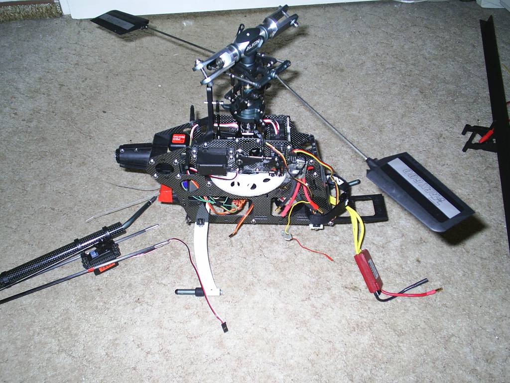

beim 8er snake hab ich ihn verloren :x
gleich in der ersten kurve beim übergang zum rücken.
und das abfangen hab ich auch nicht mehr geschafft. :x
bin sehr enttäuscht von mir :cry:
wenn alle servos heile sind, dann hält sich der schaden noch in grenzen.

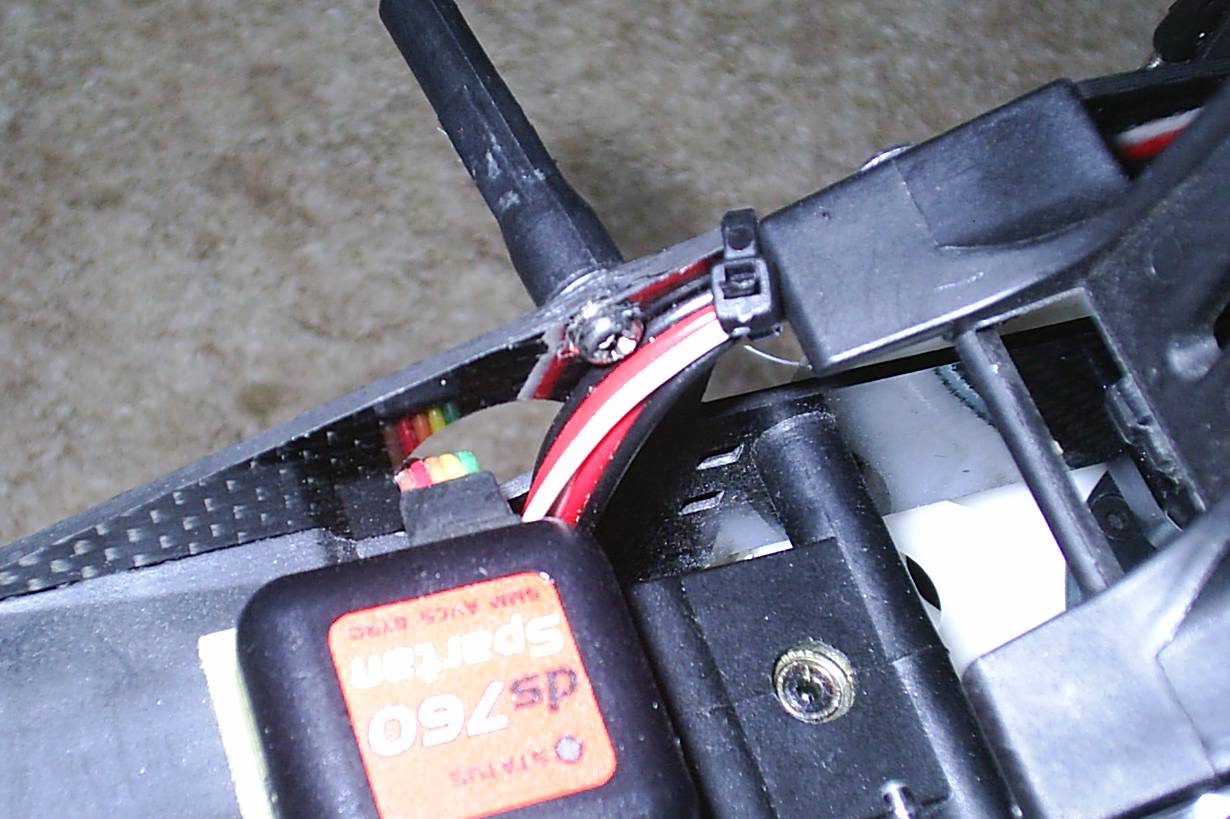

was mir etwas sorgen macht ist das chassis.
es ist beim haubenbolzen gesplittert.
weiß nicht ob man das so lassen kann.
was meint ihr?

wegen der Haubenbolzen.....mach doch einfach davor und dahinter ein kleines Scheibchen....dann ist die Belastung vllt besser verteilt.

Das is ja lustig, alle meinten wegen meinen Alu haubenhaltern wäre mein chassie beim absturz gebrochen..... Also ich hab ne große beilagscheibe mit rangeschraubt. Mein haubenhalter war aber nur "verbogen"

das kommt wohl auf den winkel an.
aber ich werde mir jetzt eine sollbruchstelle in die bolzen schneiden.
ist echt blöd, wenn wegen so ein einem teil das chassis beschädigt wird.

also ihr meint das chassi kann man so lassen?

den hats ja ganz schön zerfetzt
eigentlich nicht.
blätter und haube nicht mitgerechnet wären das etwa 40€ an schaden. (hoffe ich)
sind nur paar kleinteile.

#15 Re: Bin wieder abgestürtzt
Beitrag von Chriss »
Moin 3d!
Ja das Problem mit den Haubenhalterungen hatte ich beim 450er Rex auch schon!
Hatte ebenfalls nen crash und da war mir dann an der stelle die Halterung ausm Carbon gerissen!
Sehr ärgerlich musste deswegen die Seitenteile austauschen!
Als Lösung hab ich dann die Haubenhalterungen aus Plaste bestellt und dann war das Problem vom Tisch!
Gibt es diese auch beim großen Rex??
Würd ich mich mal erkundigen !
Bin zwar kein Sicherheitsfanatiker aber ich selber würde mit an bzw ausgerissenen Haubenhalterungslöchern nicht mehr fliegen, wenn sie komplett brechen (ausreisen) fetzt es dir die Haube beim Rückenflug volle lotte in den Rotorkreis und DANN ist meistens mehr kaputt!
lg chris
