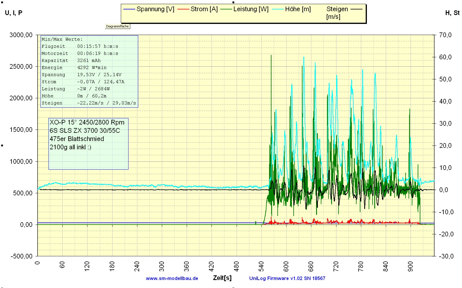

achja: könntest du dieses beeindruckende Diagramm mir mal erklären..
ich verstehs nicht ganz..
die schwarze Linie - STEIGEN - geht nur ein einziges mal über 10 drüber, also 11m/s...
das hört sich wenig an, bei über 1000Watt/kg
links dann in der Lengende steht aber was von 29m/s Steigen !!!!
das hört sich wiederrum zuviel an, auch wenns etwas über 1000Watt/kg sind

Oh komm keinen Streit über die Unilog Steigraten :wink: Die glaubst Du und ich nicht :lol:
Die Flüge zu dem Logg hab ich gestern schon eingestellt, sowohl Fepo als auch SLS und dann entscheide selbst 8)
Basti :evil5:

ok, lassen wir beiseite ob fast 30m/s möglich sind oder nicht..
ich versteh das Diagramm ansich nicht: weil in der Kurve sind nur 11m/s zu lesen (und das erscheint mir bei dem Leistungsgewicht einfach wirklich zu wenig)
und links wiederrum stehen die 29m/s
wo kommt dieser 29er her, weil im Diagramm ist der nirgends abzulesen

Was ist eigendlich wenn man mit vollem vorwärts in die senkrechte zieht , da sollten doch 30m/s zustande kommen bei der drehzahl...
Als steigflug durch pitch ist das ein absurder wert

so krieg ich dann natürlich auch 30m/s zustande, sogar mit 7 Euro Bürstenmotor und Nicd-Zellen im 400er-Pylon ;)
mir ist aber generell der Zusammenhang "Legende <-> Kurve" im Diagrammm nicht klar
fast doppelte Steiggeschwindigkeit bei nur 15% höherem Leistungsgewicht (gegenüber einem AcrobatSE)-> das kann ich mir auch nicht vorstellen

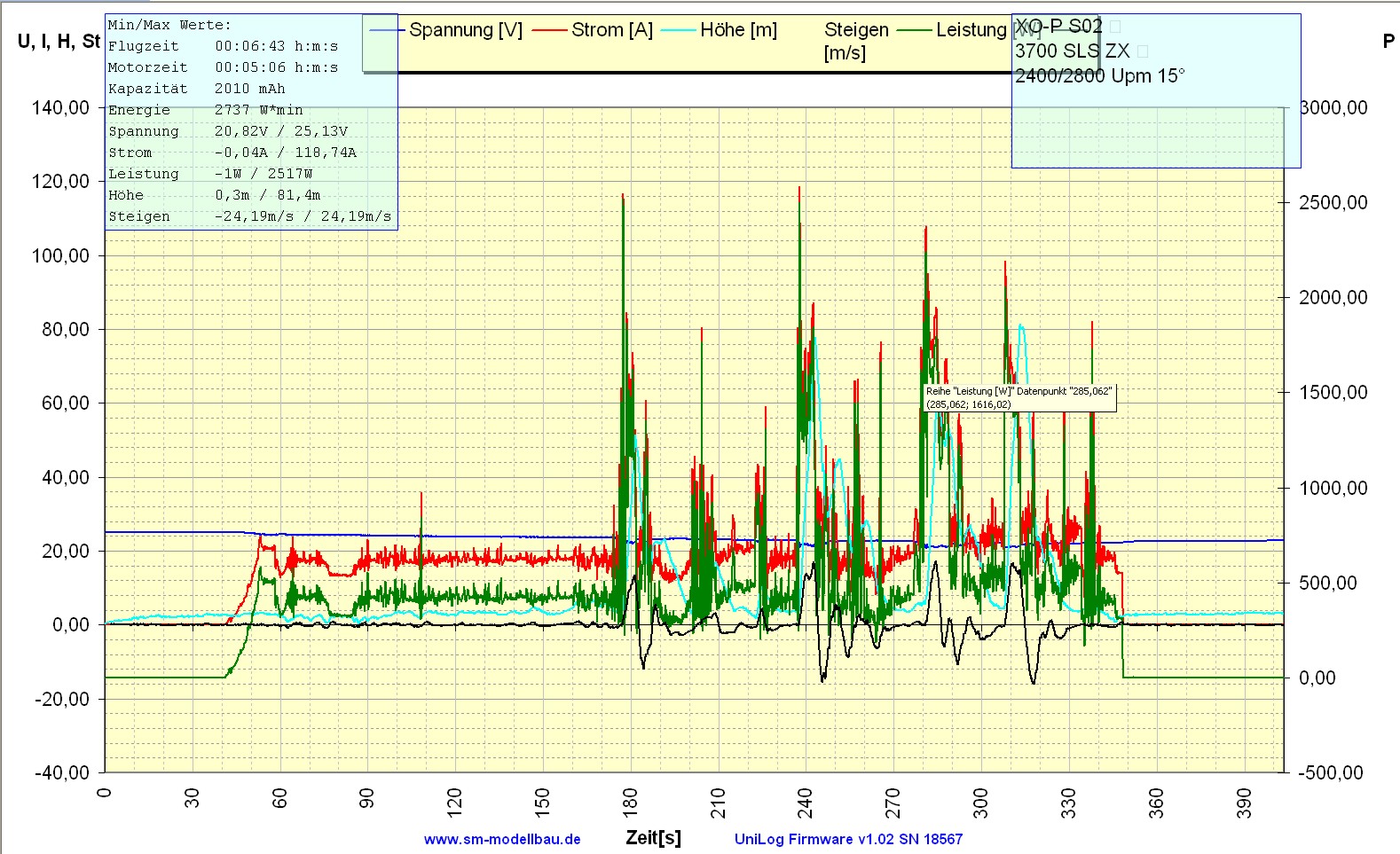

hier, verwirrt mich ebenfalls:
http://www.rchelifan.org/download/file. ... &mode=view
24,19m/s max. Steigen, sowohl positiv als auch negativ
wie hoch ist die Wahrscheinlichkeit, dass auf 100stel Meter genau für positiv und negativ genau der selbe Wert rauskommt ?
ich versteh das ned

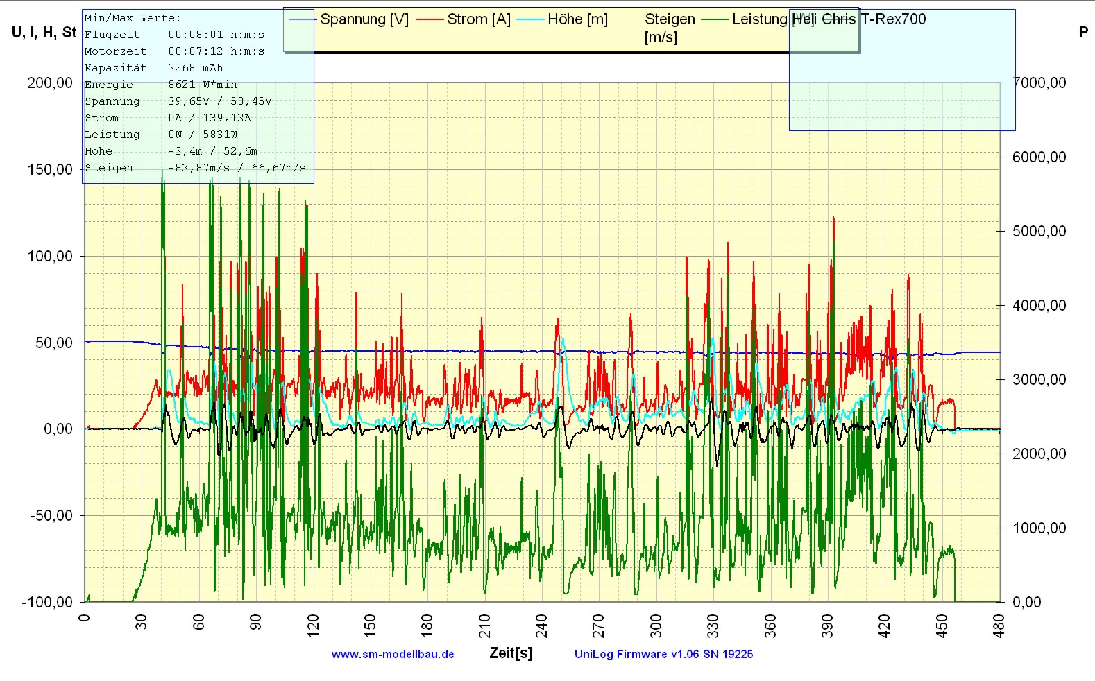

das hier kannst Du ja mal in KmH umrechnen.. geht auch nicht!? Also lass die Steigrate mal aussen vor.. Ich denke das der Drucksensor im Heli nicht wirklich zu brauchen ist. Steckt der Unilog wie im letzten Log unter der Haube hab ich ca 24m/s, hänge ich ihn frei unter den Heli werden es 35 m/s ...
Allerdings traue ich der max Höhenangabe und wenn ich 100m in 4-5 Sek erreiche ?!? :wink:
Thx@ Chris..  Hab den Logg mal als jpg sichtbar gemacht ;)
