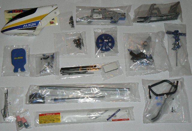

Hallo!
Nachdem sich bei mir einige Schachteln eingefunden haben, weiß ich auch, in welches Unter-Forum ich gehöre: In das hier :) .
Nach langen Überlegungen habe ich mich - unter anderem wegen der Verbreitung - für den T-Rex 450 entschieden. Jetzt müssen nur noch die Akku-Stecker ankommen, dann ist eigentlich alles da ...
Stephan
Was man alles so braucht ...
Der Bausatz-Inhalt
Der Bausatz-Inhalt
Kaum macht man's richtig, funktioniert's !

Trotzdem habe ich auch schon eine "vernünftige" Frage: Bei der Durchsicht des Bausatzes ist mir aufgefallen, daß für die Servos nur jeweils ein zentrales Loch zur Befestigung pro Seite vorgesehen ist. Die Servos haben aber zwei pro Seite. Da hilft nur der beherzte Griff zum Bohrer, richtig?

Du musst nicht extra den Bohrer schwingen. Für die Befestigung reicht eine Schraube aus. Bei dem rechten Chassis-Seitenteil solltest Du den Steg zwischen dem oberen und unteren Ausschnitt entfernen und das rechte Rollservo unten, aber um die Breite des Trennstegs nach oben versetzt einbauen. Dann hast Du weniger Probleme, dass der Servohebel mit dem Hauptzahnrad kollidieren kann. Außerdem sollten die Servos von innen in das Chassis eingesetzt werden. Dann gehen die Gestänge schön senkrecht zur Taumelscheibe.
Basti 205
Beiträge: 6354
#10 Re: Anfänger trifft T-Rex 450 V2
Beitrag von Basti 205 »
Ich würde an dem Chassis keine Stege wegdremeln, damit das uneter Rollservo nicht aufs HZR Stößt hat bei mir immer die Servowegbergenzung gereicht.
Servos von aussen drauf, Anlenkkugel von innen aufs Horn, erspart dir ne Masse Arbeit wenn du die Servos mal wechseln wilst und läuft auch gerade genug ( ich sehe gerade du hast die HS56 für die TS und nicht die HS65 :roll: Obs da auch von aussen so gut passt wei ich gar nicht.)
Die HS65 hätten noch ein mittiges drittes Loch zum festschrauben , da hast du beim Kauf wohl ein Zahlendreher gehabt ? Fliegt man die HS56 überhaubt auf der TS?

@Egbert: Das Problem ist, daß das eine Loch natürlich mittig am Servo sitzt und somit auch mittig in der Aufnahme am Heli. Versuche ich nun ein Servo mit zwei Löchern zu montieren, passt keines der beiden Servo-Löcher zur Aufnahme, da die Servo-Aussparung zu klein ist.
Mmmh, das war jetzt nicht sonderlich verständlich, aber es ist ja schon spät und ich hoffe, ihr versteht, was ich meine ;)
@Basti: Ich hatte in der Tat auf dem Einkaufzettel erst HS65 stehen. Das Fachgeschäft hat mir dann aber zu den HS56 geraten, da bei denen die Rückstellgenauigkeit höher sein soll. Mangels Test habe ich das mal geglaubt.
Ich habe dann mal hier geschaut: http://wiki.rchelifan.org/index.php/Anfang
Da finden sich die Servos auch wieder. Ich bin daher davon ausgegangen, daß das nicht so falsch sein kann.

ekonkts hat geschrieben:@Egbert: Das Problem ist, daß das eine Loch natürlich mittig am Servo sitzt und somit auch mittig in der Aufnahme am Heli. Versuche ich nun ein Servo mit zwei Löchern zu montieren, passt keines der beiden Servo-Löcher zur Aufnahme, da die Servo-Aussparung zu klein ist.
Ich hatte beim flüchtigen ansehen der Servokartons falsch gelesen und dachte tatsächlich es seien die HS-65. Bei denen sind in den Befestigungsflanschen 3 Bohrungen. Die mittllere passt dann im Rex-Chassis. Die HS-56 funktionieren aber auch. Da kannst Du wahlweise mittig ein Loch in die Flansche bohren oder auch das Chassis verändern. Gehen tut beides. Der Nachteil der HS-56 ist, dass die Servohebel recht dünn und weich sind. Dafür ist es etwas schneller als das HS-65. Insgesamt gesehen sind beide im Rex bewährt und langlebig. Was hast Du denn als Heckservo gekauft? Das kann man auf dem Foto nicht so genau sehen.

ok, ich habe nur von dem Vorstellungs-Thread hier her verlinkt. Der Vollständigkeit auch noch mal andersrum: http://www.rchelifan.org/viewtopic.php?f=101&t=45745
1 x Align T-Rex 450 SE V2 silber mit Motor, Regler, Akku, CFK-Blätter
1 x Graupner Empfänger SMC-16 Scan
1 x Futaba Gyro GY401
1 x Futaba Servo S9257
3 x Hitec HS-56HB
Ich werde mal bei meinen Mikromodellen schauen. Vielleicht passt da noch eins der Servo-Hörner....
Wobei es lustig ist, daß für das Heckservo im Gegensatz zum Rest am Halter 4 Löcher zur Befestigung vorgesehen sind (wenn ich mich nicht verguckt habe).
Ich denke, ich werde das Chassis anpassen. Wenn ich in den Flansch vom Servo noch ein drittes Loch bohre, verliert es wohl doch mehr Stabilität, als wenn das Chassis zwei oder vier Löcher mehr bekommt. (Eigentlich müssten ja zwei Schrauben diagonal pro Servo reichen, oder?)

Ja zwei Schrauben reichen völlig, ob nun diagonal oder mittig ist egal. Das Heckservo wird zwar recht groß am Rex wirken, ist aber eine wirklich lohnenswerte Anschaffung.
