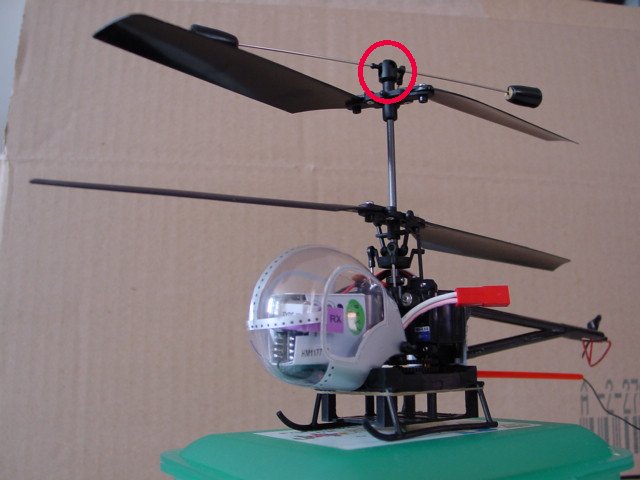

gestern ist meine Bell 47 durch einen Baum gerauscht, aber dennoch sicher gelandet. Gut, ein kleiner Bruch im Heck, der sich aber wieder beheben läßt.
Was viel schlimmer ist: Die Befestigung für die Paddelstange am Ende der "Antriebsstange" ist weg, sodaß die Paddelstange nicht mehr eingehängt werden kann.
Ich möchte dieses Teil jetzt kaufen, weiß aber die Bezeichnung dazu nicht.
Könnt Ihr mir da weiterhelfen?

Dieses Teil nennt sich Rotorkopf, und ist bei Koax-Helis meist eines mit der inneren Rotorwelle.
Also eine innere Rotorwelle bestellen, und da ist das Teil gleich mit drauf.

vielen Dank!! Meinst Du, daß es schwierig sein wird, dieses Teil auszuwechseln?

Ich weis nicht welchen Bell 47 du genau hast, aber bei meinem ehemaligen
einfach Landegestell/Akkuhalter weg, Hauptzahnrad weg, und Rotorwelle rausziehen. Fertig.
Zusammenbau genau andersrum, Paddelstange wieder einhängen, und weiterfliegen. 5 Minuten.
