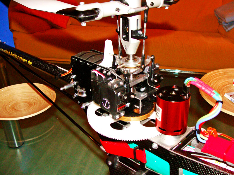

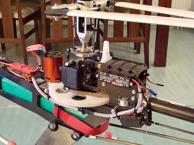

pic 1 umbau
pic 2 umbau

Zum Servoumbau hab ich was im Nachbarportal geschrieben, darf ich das hier verlinken ? (alle Teile dazu erhält man bei Henseleit - bis auf eine Carbonzwischenplatte, die wurdde von LF-technik angefertigt),
Aufm Bild zu sehen, so sah er Anfangs aus.

ich finde die kunstruktion sieht irgendwie labil aus! zwischen dem bereich wo die servos sind und dem akkuschacht mit motor ist doch nur hinten eine verbindung :shock:
Oder schaut des nur so aus?

#8 Re: Gyrobot im Henseleit MP-E samt brushless Umbau ! Bericht !
Beitrag von DH-Rooky »
oracle8 hat geschrieben:Hi,
Das Chassisoberteil is je Seite an 3 Stellen mit dem Unterteil verschraubt ;)
