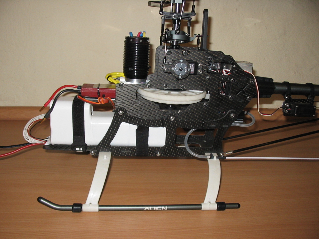

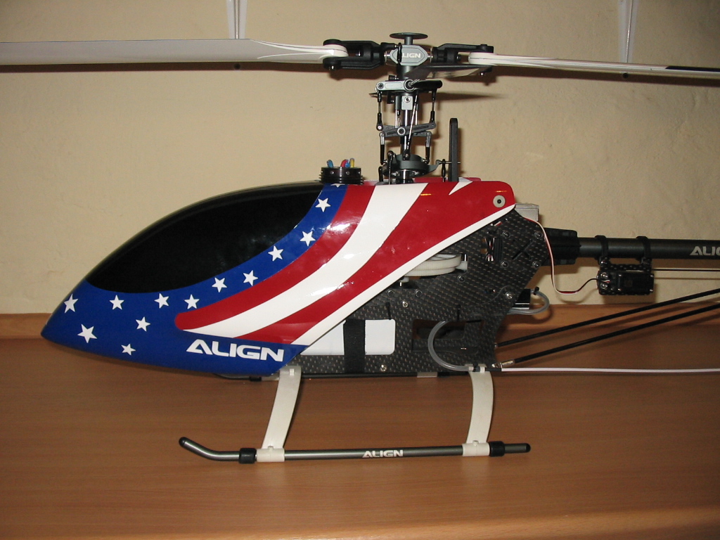

Mein Setup:
T-Rex 600 custom Chassis
603 Maniac Rotorblätter
TS: S3152
Gyro: LTG-6100T inkl. LTS-6100
Empfänger: SMC16 SCAN
Antrieb:
Motor: NeuMotors 1515/2Y mit 10er Ritzel
Regler: Jive HV 80+
Akku: 14S1P A123
Gestern war ich das erste mal schweben bei einer Regleröffnung von 70%. Ihr solltet als erstes diesen Fred lesen, den ich gestern gepostet habe um Hintergrund wissen zu bekommen, es lohnt sich wirklich: http://www.rchelifan.org/viewtopic.php?f=168&t=46440
Was ist gestern passiert ?
Wie gesagt, ich war gestern das erste mal mit meinem 600er schweben. Regleröffnung am Jive 70% ich habe so rumgerechnet und war mir sicher das ich ca. 1800-2000 RPM am Kopf habe (ich hatte Angst mit dem RPM-Check zu messen!) !? Die Schweberei dauerte nur ernüchternde 5 Min :shock: Der Heli klang wie eine Turbine vom A380 aber ich dachte das sei normal :lol: (Ich hab wol schon zuviele Alan Szabo videos gesehen!). Heute weis ich, das ich gestern weit über 2400RPM am Kopf gehapt habe und froh bin, die Sache heil überstanden zu haben :oops: Wieso ?
Heute war ich das zweite mal draußen, mit RPM-Check!
Nach dem gestrigem Hinweis von 3D Marius, habe ich mal die Regleröffnung auf 55% gestellt und habe gemessen: 2350 RPM am Kopf, sofort Regler ausgestellt :shock: Ich denk ich spinne !
Regleröffnung auf 45% und gemessen: 2130 RPM am Kopf :shock: Jetzt reicht es denke ich: Noch weiter in den Teillastbereich, wollte ich nun wirklich nicht gehen !
So Heli up,
Ich hab mein 600er in die Luft gehoben, ein paar Piroetten gedreht, leichtes Pitch pumpen, das Heck steht wie angenagelt und die Drezahl ist konstand :D
Jetzt volle Pitchschläge mit +-9 Grad Pitch auf 15 Metern, shit geht der ab, drezahl immer noch konstand ! Das Ganze habe ich ca.15 bis 20 mal gemacht. Bisschen Nasenschweben und wieder volle Pitchschläge, wie ein Anfänger habe ich mich gefühlt. Rundflug habe ich mich noch nicht getraut, ich brauch noch min. 5 Akkus um mich zuberuigen, Gott hatte ich schiss :D Nach sehr genau 10 Minuten ist dann die Drezahl eingebrochen, den Timer hatte ich auf 6 Min gestellt :D Allerdings dachte ich nach der Landung, jetzt kommt die Ernüchterung was die Wärme anbelangt ?!
Wärme nach dem Flug, gefühlen mit den Händen:
Regleröffnung: 45% 2130 RPM gemessen bei 0 Pitch auf dem Bodem.
A123 ca. 40 Grad
Jive HV 80+ ca. 35- max. 40 Grad
Motor: ca 45- max. 50 Grad
Fazit:
Ich glaube ich habe bei weitem mehr erreicht, als ich mir vorzustellt habe ! Ich wollte einen 600er mit A123 betreiben, Er sollte ne vernünftige Leistung gepaart mit einer Anständigen Flugzeit haben, mehr eigentlich nicht. Aber das ich ein Setup gefunden habe mit dem man sich regelrecht umbringen kann vor Leistung, war nicht geplant :shock: :D
Zum Schluss:
Perfekt :D Mir macht aber der Regler sorgen, angeblich soll der Jive ja voll teillastfähig sein !? Aber dazu werde ich auf jeden Fall nochmal Kontronik befragen, ob das Sinn macht ! Ansonsten muß leider der Motor weichen, der dreht mit seinem 1100KV einfach zu hoch, scheint aber tadelos zu funktionieren.
Das mit meiner angestrebten Drezahl von 1800-1900 RPM am Kopft, kann ich mir wohl in die Haare schmieren :lol: :lol: :lol: :lol: :lol:

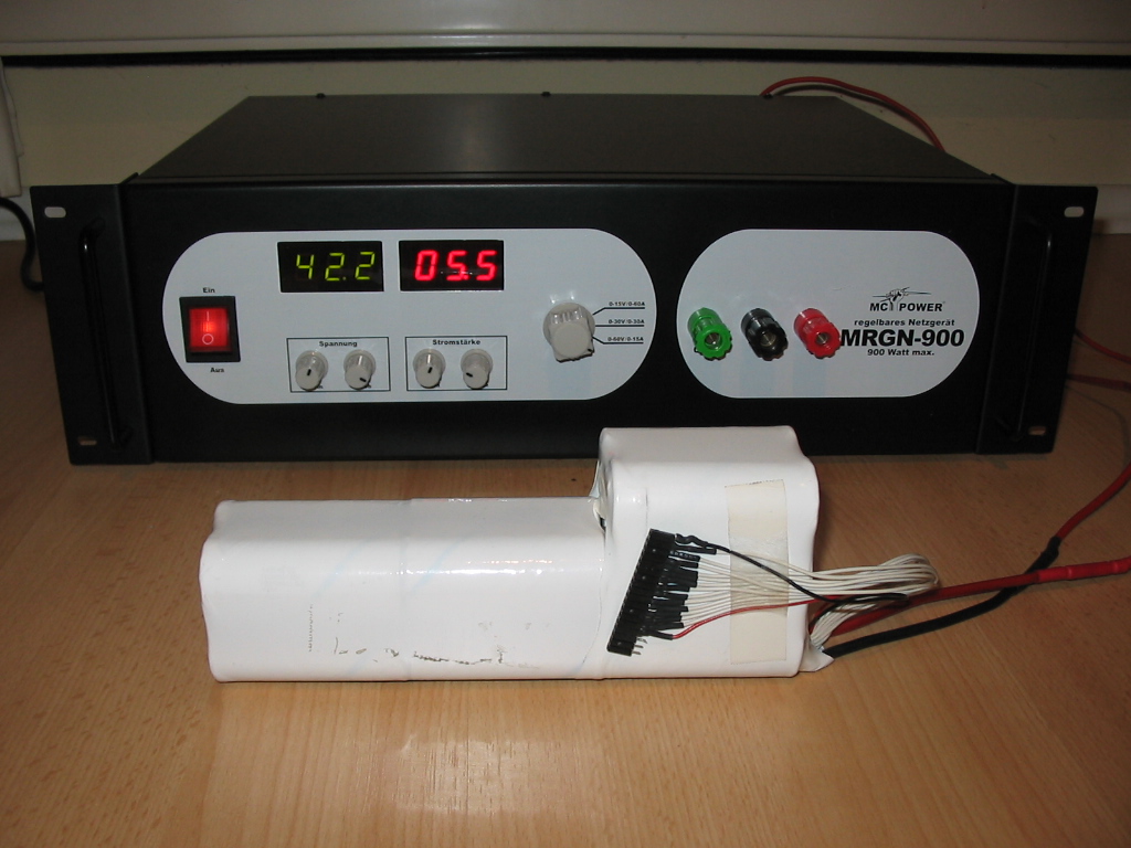

Da hast du recht, die Anschaffung eines 6S Lipo ist sogar etwas billiger als 14S A123.
Aber ich nenne dir immer noch folgende Vorzüge:
Schnelladefähigkeit 10A
1000 Zyklen bei guter behandlung, Lipos schaffen in der Regel je nach Flustil 150 Zyklen !
Eigensicherheit, keine Explosionsgefahr !
Mechanisch robust beim Crash, Lipos können da schon sterben !

Humpf...! Schwein gehabt, und das bei den Kunststoffblatthaltern wenn ich richtig sehe? Die solltest du gegen Alus tauschen, und wenns nur fürs gute Gefühl ist. Übrigens schont die Hülse über der Blattlagerwelle die Dämpfungsgummis enorm, wenn viel Kraft und Drehzahl anliegt... :-)

das einzige was mich noch ein bisschen stört sind a) die servos und b) die pitchwerte :D
bei so einer maschine solltest du vielleicht schon die servos wechseln.
