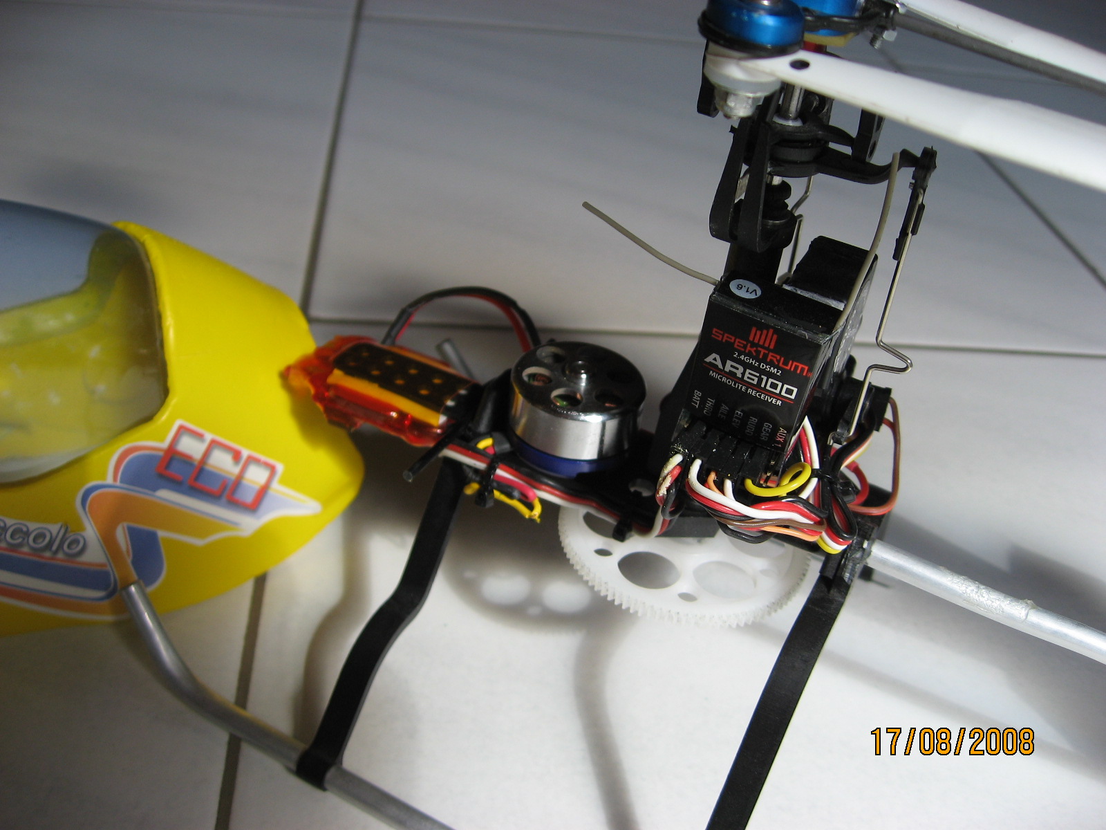

#11 Re: Spektrum DX6i Empfänger
hier:Salamipizza hat geschrieben: Vielleicht findet sich ja ein Händler der mir die DX6i mit dem kleinen Empfänger verkauft.
http://www.parkflieger.de/SPEKTRUM-24GH ... :1856.html
das set flieg ich auch im Piccolo.

#12 Re: Spektrum DX6i Empfänger
Wahnsinn Agrumi
Das ist ja im Endeffekt genau das richtige für den Picc oder ?
Die Servos sind auch direkt verbaubar oder ?
Dann ists nurnoch Akku und Gyro

#13 Re: Spektrum DX6i Empfänger
Wenn ich noch etwas gucken kann, ist bei Dir nen 6100 mit StandardsteckernAgrumi hat geschrieben:das set flieg ich auch im Piccolo.
Kein 6300.
#14 Re: Spektrum DX6i Empfänger
genau so isses.tracer hat geschrieben:Wenn ich noch etwas gucken kann, ist bei Dir nen 6100 mit StandardsteckernAgrumi hat geschrieben:das set flieg ich auch im Piccolo.
Kein 6300.

#15 Re: Spektrum DX6i Empfänger
OKAgrumi hat geschrieben:genau so isses.
Die 1,5 Gramm machen Kohl wohl auch nicht fett, wenn man es dafür als Set in DE bestellen kann.
