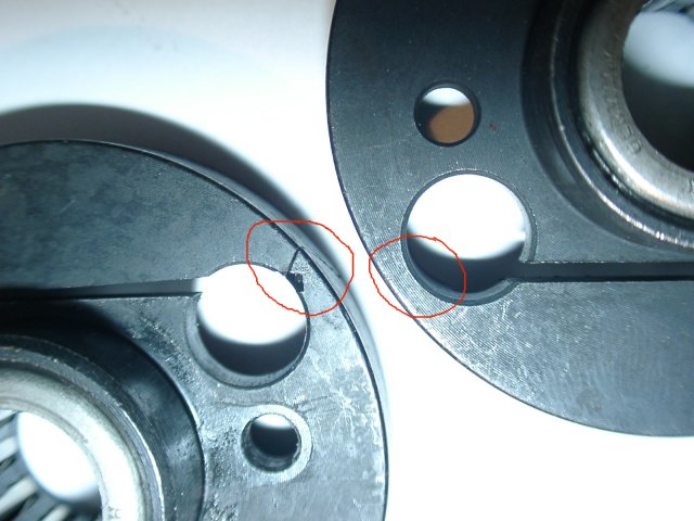

Hallo zusammen,
vor ein paar Tagen ist an meinem 700er eine Kupplungsbacke gebrochen. Für mich sieht es so aus, als hätte Align noch ein paar Kinderkrankheiten gehabt. An meiner originalen Kupplung ist der Schlitz (siehe Bild) zu weit gezogen worden. Er hat eine Kerbe in der Biege-Bohrung hinterlassen, an der dann auch die Kupplung gebrochen ist. Zum Vergleich ist daneben das neue Ersatzteil. Hier ist der Schlitz nicht mehr so weit gezogen worden.
Falls ihr also auch mal eine fehlende Backe habt, vielleicht kann man das ja bei Align reklamieren. Oder ihr sorgt vor und checkt mal eure Kupplung, bevor sie ausfällt.

Hallo Chris,
da ist definitiv der Fräser zu weit gefahren.
Eventuell war das dann auch die Ursache für das aufschäumen im Tank, verursacht durch eine Unwucht in der Kupplung.
Wenn Du möchtest, dann nehme ich das mit zum Händler, ich muss diese Woche da eh noch hin. Reklamieren würde ich das in jedem Fall.
