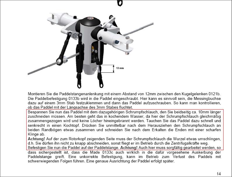

Wo gibts so einen breiten Schrumpfschlauch? Wie breit muss der für die Paddel vom Spirit sein?

Hier aus der S14 der anleitung von Jan Henseleit über den MPE
