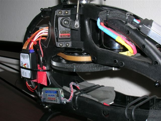

#6 Re: Vstabi
Hallo!
Ich hab meines gerade montiert. Ich hab meinen Empfänger in dem Bereich neben dem Pitch-Servo montiert und darauf die VStabi-Einheit. Damit gehen sich die recht kurzen Servo-Kabel der 451 aus. Die Sensor-Einheit ist bei mir in dem unteren Bereich unter dem Heck-Servo. Damit hängt nicht's herum... beim Testen gab's keine Probleme, mal sehen wie's dann im Flug ist.
-klaus
-klaus

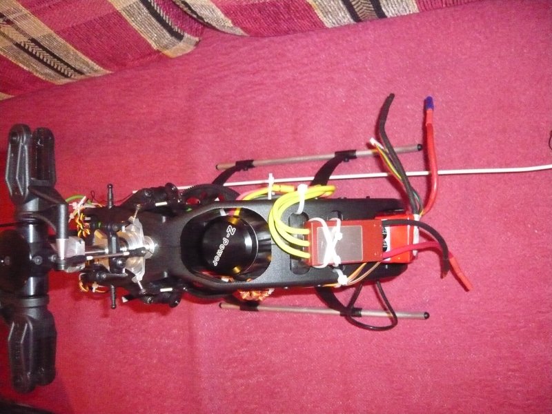

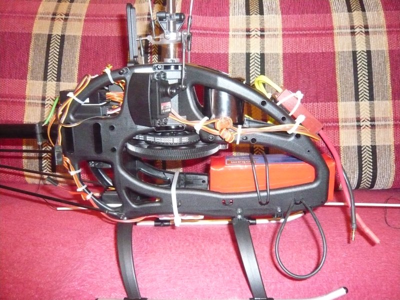

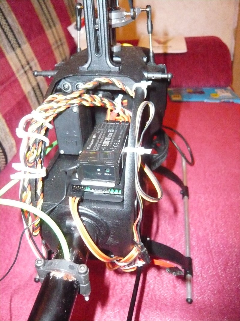

Hallo
habe meinen Logo jetzt fertig , Probeflug steht noch aus.
durch die sehr kurzen Kabel vom Vstabi musste ich
den Empfänger und das Vstabi-Steuerteil mit
Spiegel-Klebeband übereinander pappen.
noch ein paar bilder...
Gruß Thomas
Gruß Thomas

#9 Re: Vstabi
und noch eins
- Logo500-3.jpg (200.29 KiB) 522 mal betrachtet

#10 Re: Vstabi
Hallo!
So ähnlich hab ich das auch gemacht -> http://www.rchelifan.org/viewtopic.php? ... a&start=15
Mein Empfänger ist halt unterhalb und ich hab ein langes Klettband benutzt um alles zu fixieren! Sonst fliegt das Teil vielleicht davon
Ich finde es geht sich so alles schön aus!
-klaus
-klaus

#12 Re: Vstabi
[Kritik an]...das mit der Heckrohrerdung bzw dem Potentialausgleich hättest du aber eleganter lösen können. Zumal das Kabel vieeeeel zu dick ist und einfach unschön aussieht. [Kritik aus]
Sehr schöner Heli. Wann ist der Erstflug?
Rex 500 ESP | MX-20 Hott
- tracer
- Operator
- Beiträge: 63966
- Wohnort: Kollmar
- Hat sich bedankt: 9 Mal
- Danksagung erhalten: 8 Mal
#13 Re: Vstabi
Ich würde die Kabelbinder mit Moosgummi unterlegen, oder die Kabel in Gewebeschlauch packen.
Das scheuert sich im Laufe der Zeit durch.

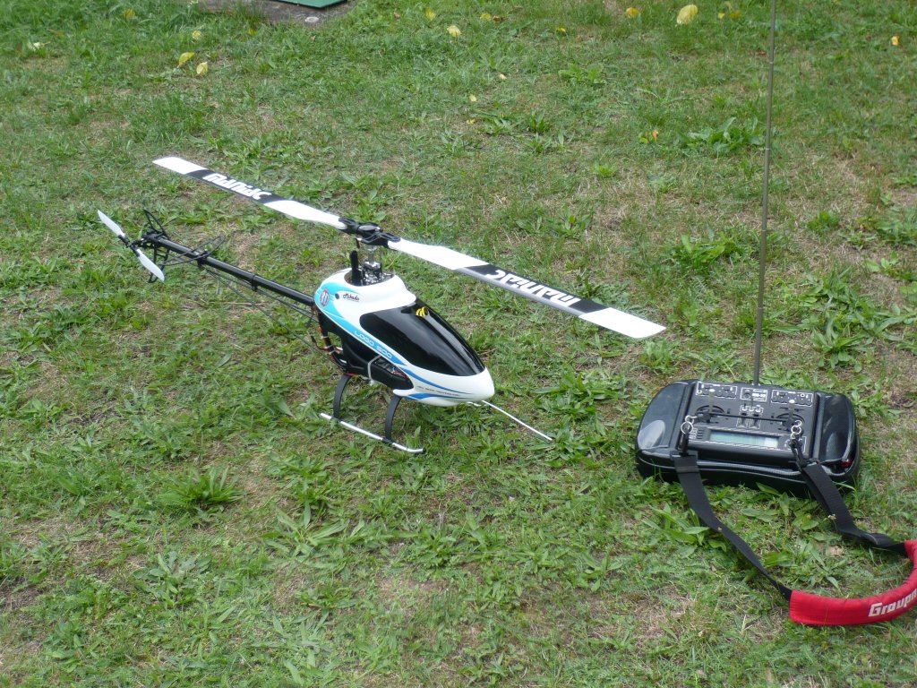

#14 Re: Vstabi
Hallo
habe gerade erstes Testschweben gemacht, 6 min mit 2000 U/min kippt noch ein
bischen nach hinten. kann ich das über die Funke austrimmen oder muss ich das
über die Vstabi-Software verändern ?
@Klaus
Dein Empfänger ist ja auch breiter als der smc16, deshalb hab ich es bei mir anders gemacht.
@Henry
Wie kann man um diese Zeit schon am PC sitzen...( mit dem Kopf schüttel )
@polo16vcc
sag mal hast Du im richtigem Leben, auch nen richtigen Namen ?
@tracer
fliege mit den Kabebindern schon 2 1/2 Jahre im Logo 10, und bis jetzt noch keine
scheuer-stelle.
Gruß Thomas.... hab noch ein Foto vom Heli nach dem Erstflug !
@Klaus
@Henry
@polo16vcc
@tracer
scheuer-stelle.

#15 Re: Vstabi
Ich kenn mich mir Vstabi nicht aus aber stimmt der Schwerpunkt denn? Ist die TS waagerecht bzw rechtwinklig zur HRW?
Ich würde sowas immer mechanisch austrimmen und nicht am Sender oder so.
Gruß,
Steffen
Gruß,
Steffen
