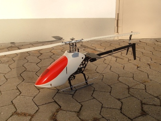

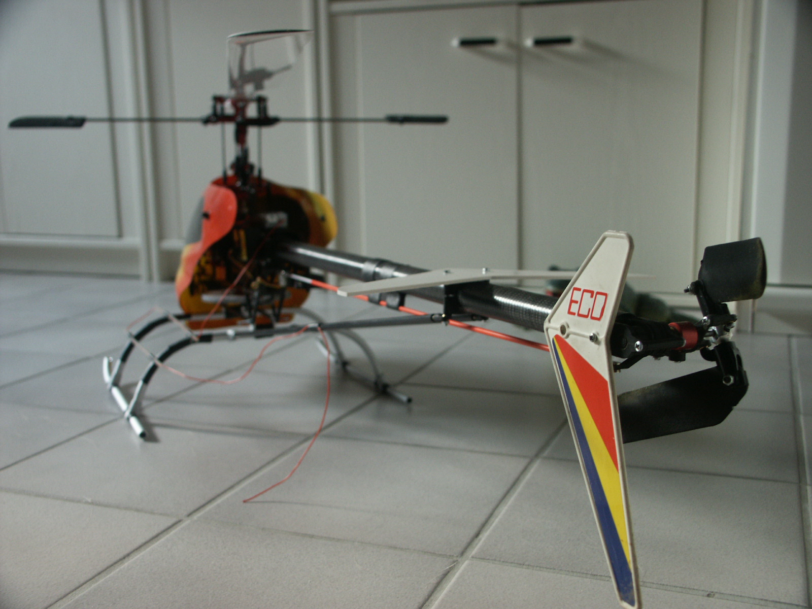

Hier ist mein Hubi!! 8)
Haube ist vom Acrobat SE, Mechanik ist die von Krockenberger aus Alu.

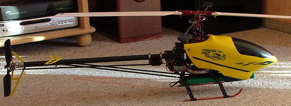

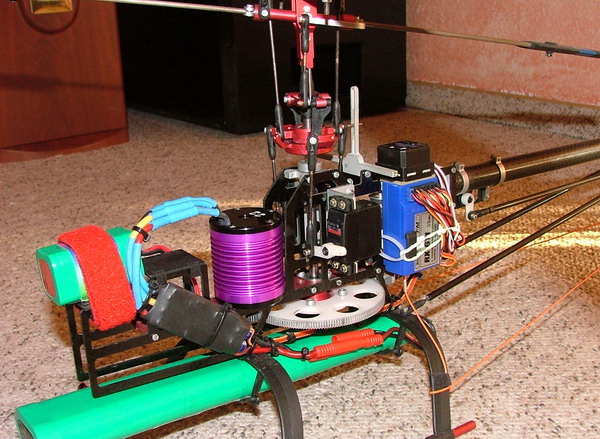

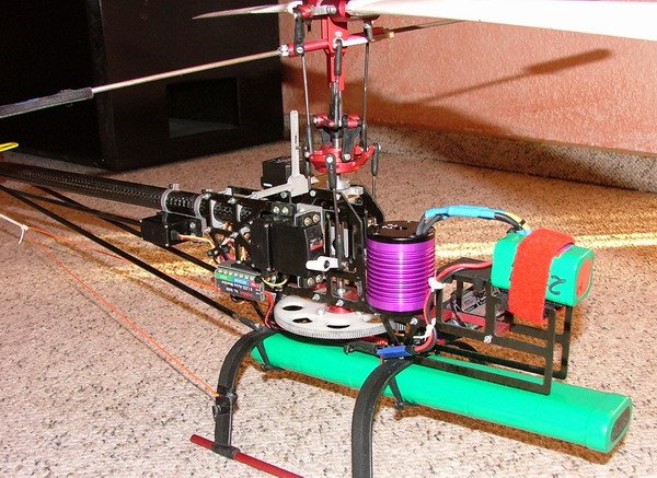

Beitrag von Copilot »
Hallo.
Hier mal meiner.
Empfänger und Kreisel hinten links.
Schalter und Empfängerstromüberwachung hinten rechts.
Regler und Empfängerakku vorne.
Rollservos mit Aluwinkel am Chassis Verschraubt.
Nickservo Direkt am Chassis verschraubt.
Heckservo am Heckrohr mit Aluservohalter.
Grüße Mike.

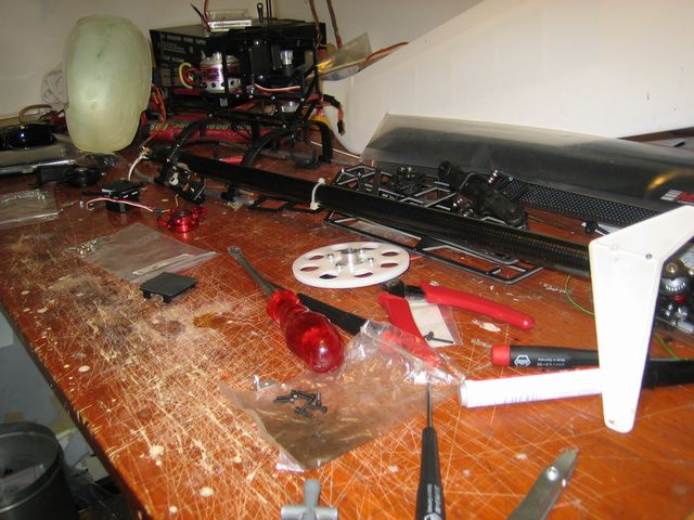

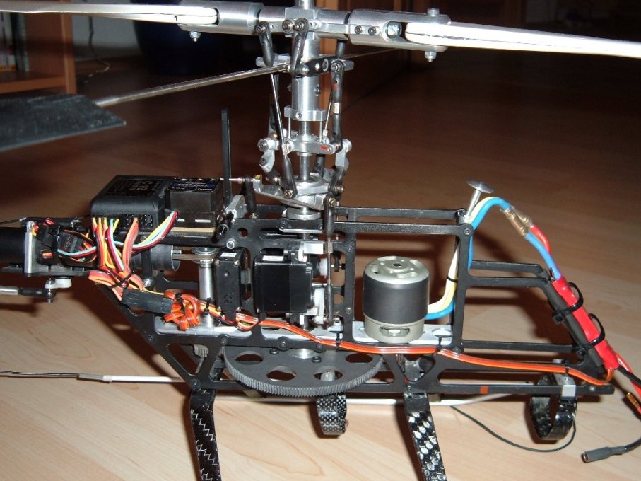

bitte sehr :P
in Bau.jpg (61.51 KiB) 1004 mal betrachtet

Befindet sich ja grad voll im Umbau!! :)

genau. Renovierung nach Crash. Deshalb der Wunsch nach den Bildern. Es ist wohl am besten die Servos außen zu befestigen, also paralell zu den Seitenteilen und die Alu TS vorne anzusteuern. 120°. Sehe ich das richtig ? Die Seitenteile habe ich abgespeckt, aber nicht direkt nach dem Dreieck sondern nur die Befestigung für Heckservo entfernt.
Shadowman
Beiträge: 3969
Beitrag von Shadowman »
Wie du die Servos montierst, ist egal! Manche fliegen so und manche eben anders......
Nur auf ne gerade Gestängeführung achten! :)

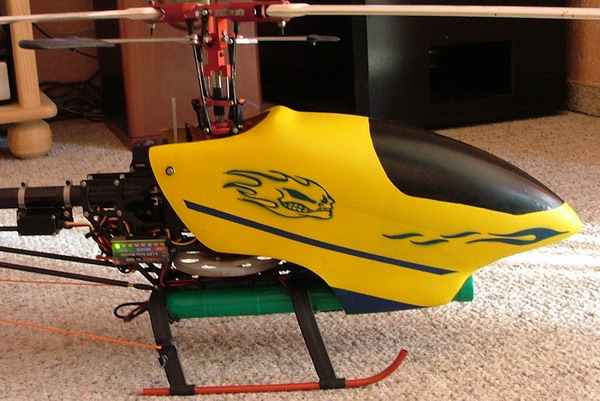

Hallo Mac,
erstmal nachträglich alles Gute zum Geburtstag.

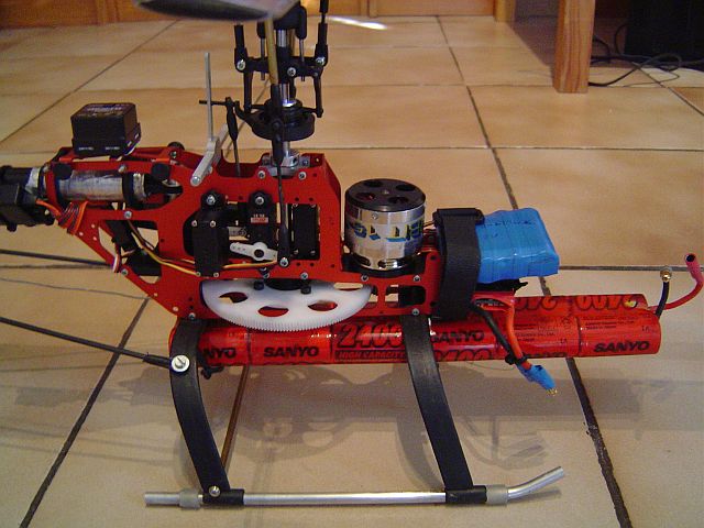

Und dann sind hier zwei Bilder von meinem Eco.

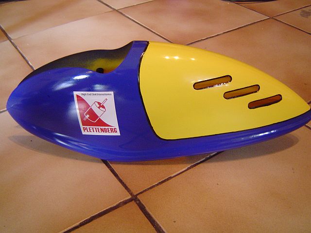

Die Haube gibts bei BBT, an der Mechanik ist fast alles Eigenbau.
Viele Grüße aus München
Manfred

Vielen Dank ! Sehr nett.
Dein Eco sieht ja top aus. Das Landegestell könnte ich auch gut gebrauchen. Die Aluteile werden langsam aber sicher immer mehr bei meinem Eco :lol:
Salamitechnik. Ein Stück nach dem anderen und blos nicht zusammenrechnen, was das kostet. Hoffentlich bringen die Teile dann auch was. Bin schon gespannt. Werde die Servo´s auch wieder seitlich befestigen und die Alu TS 120° ansteuern.

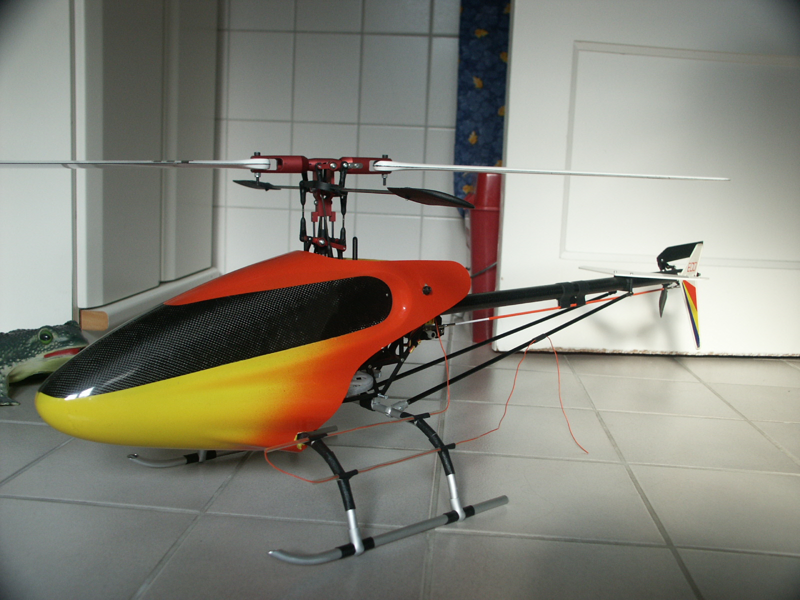

Beitrag von David »
ebenfalls nachträglich alles Gute :)

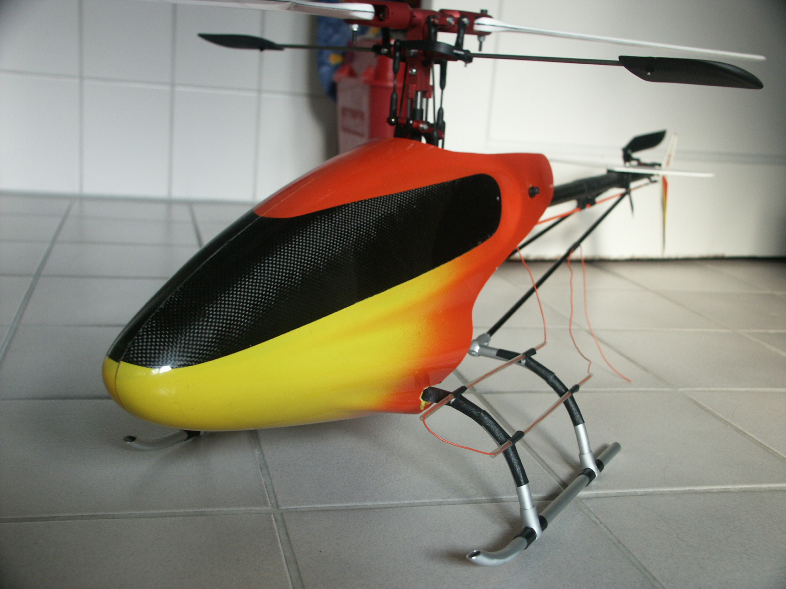

Hier mal ein Bild von meinem ... Innenleben folgt noch.
Volltuning, SHP M13, Jazz 55-6-18, GY 401, 3x Hitec HS 81 / Heck: Futaba S 9254, GP 3700 mA, 10 Zellen.
