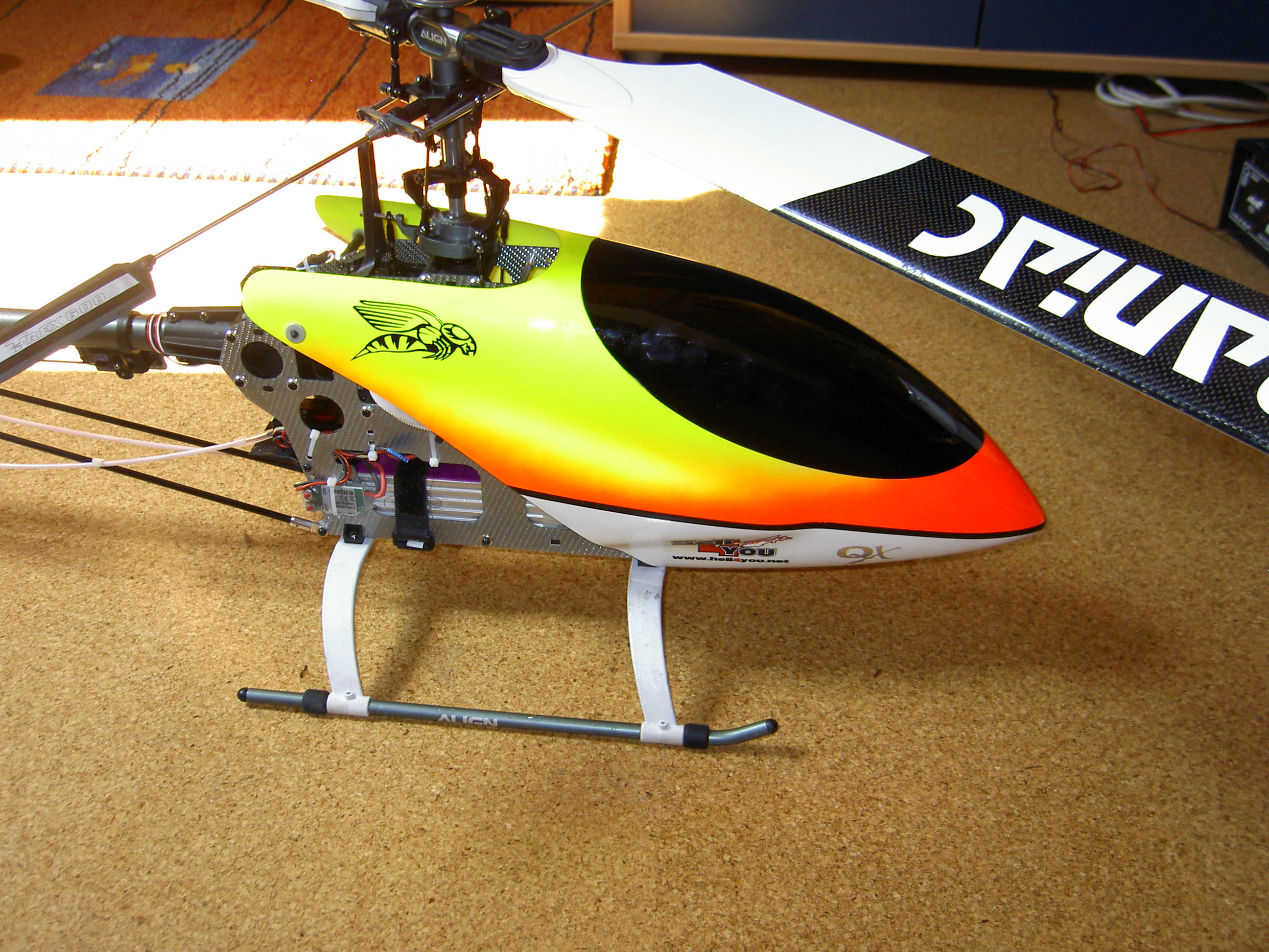

Habe soeben meinen Rex 600 mit 10s fertiggestellt!! :D :D :D
Hier ein paar pics!

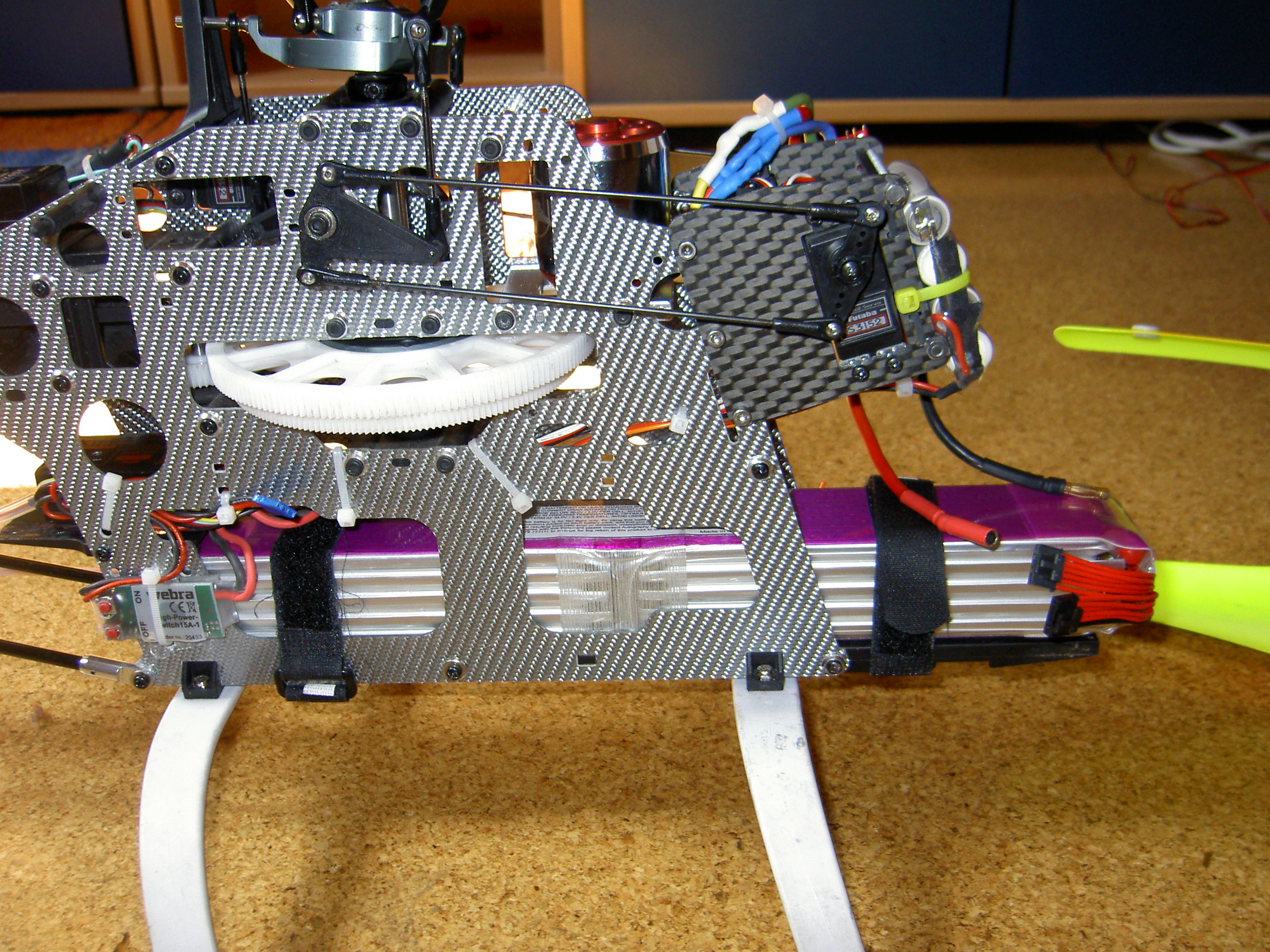

Very nice. Die Servo-Location ist ja mal ganz was neues (für mich).. was hast du alles in diesem Knubel drin?

ja glückwunsch.
was ist das für motor?

Ein strecker 330/30.12 ist viel stärker als der plettenberg für 10s!

Folgendes ist verbaut:
Strecker 330/30.12 + jazz 55-10-32
3x S3152
Gy 401+S9254
Flight Power 10s1p 4350mah

Wozu klemmt vorne noch nen 4-Zeller drauf?
