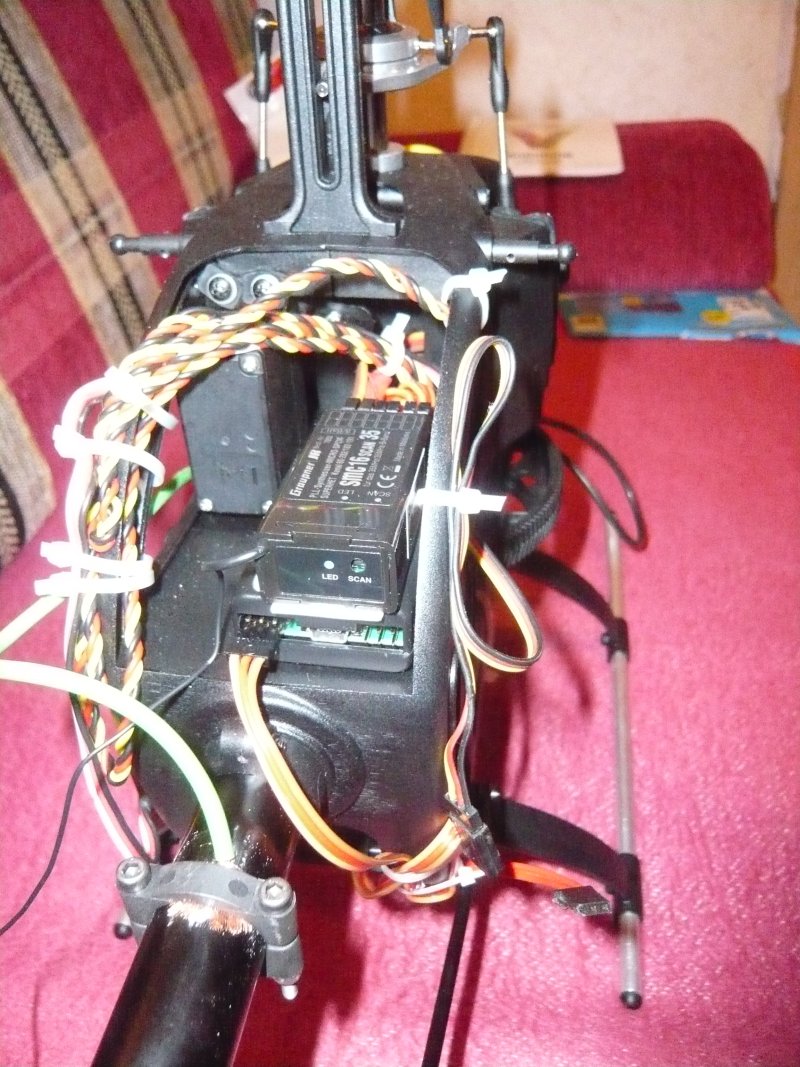

#6 Re: erstflug logo 5003d
Hallo Pascal
Hast Du vielleicht zuckungen auf dem Heck ?
dann könnte die Ursache dafür der Bandgenerator sein ( Heckriemen )
Du solltest dann das Heckrohr an einer Stelle etwas Blank machen und
eine Leitende Verbindung vom Heckrohr zur Motormasse herstellen.
siehe Foto
Deine Servos, Motor und Regler sind O.K. der Regler muß nur richtig
Programiert werden. Was für ein Ritzel hast Du denn drauf ?
Besorge Dir auch mal nen Drehzahl-Messer kostet so 25,- €
Gruß Thomas
