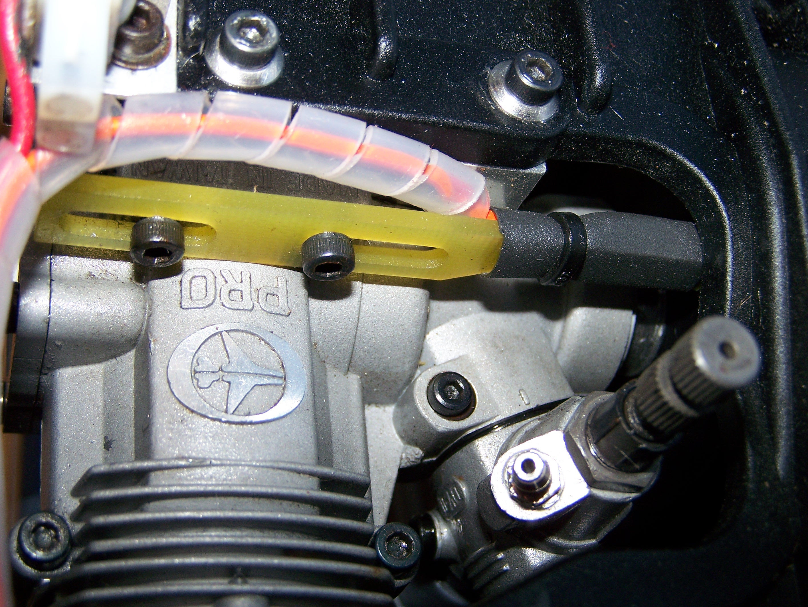

Habe einen RevMax für meinen 50 Raptor, wer könnte mir ein Bild zukommen lassen wie das ganze verbáut aussieht!,und auf was man achten sollte!!???? :D :D

Da gibt es nicht viel zu zeigen.
Du nimmst den langen GFK-halter, schiebst den Schrumpfschlauch drüber, den Sensor von unten durch, oben "Abknicken", mit einem Tropfen CA sichern, und einschrumpfen (und das hoffendlich richtigrum ;) )
Die Eleltronik hab ich mit Spiegel/Servoklebeband von hinten auf dem Gasservo festgeklebt.
Magnete sollten eigentlich klar sein.

Danke Frank. Muss man eigentlich ´beide Magnete einkleben.?

Ja, sonst bekommt man doch eine Unwucht. die Magnete sind werden mit entgegengesetzter Polarität eingebaut. so Reagiert der Sensor nur auf einen und Ignoriert den anderen.
Ich habe mit Epoxy geklebt und dafür ein kleines Löchelchen (Ca. 1mm) nach oben durch das Lüfterrad gebohrt, damit Luft und Überschüssiger Kleber dadurch entweichen konnten.
