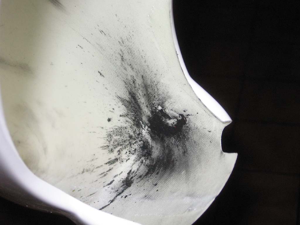

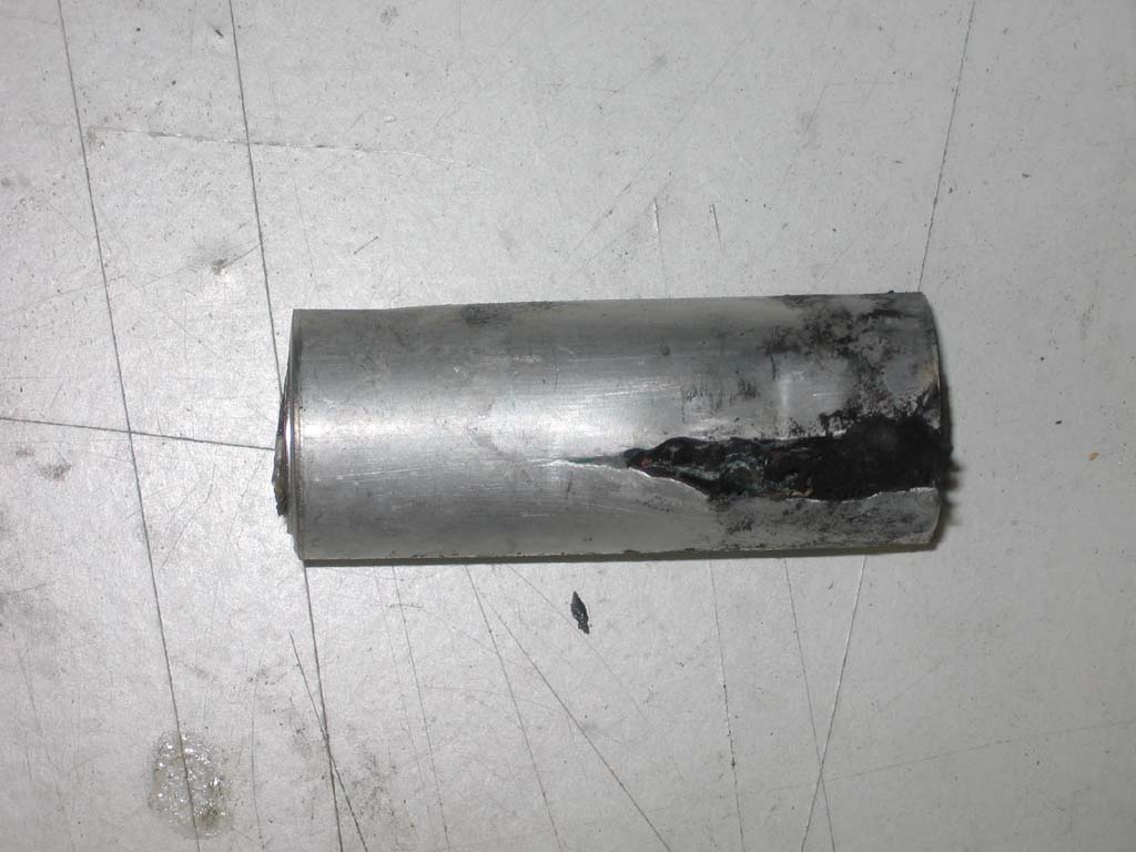

am letzten We ist mir nach ca. 1,5min Flug eine LiFePo Zelle aus einem 14s1p A123 Pack explodiert.
Vor diesem Flug war noch alles Ok und ich hatte den Pack ganz normal geladen.
Schon direkt nach dem Start dachte ich so bei mir, da ist doch irgendwo irgendwas nicht in Ordnung, irgendwie fehlt doch etwas Leistung. Daraufhin drehte ich den Heli und flog zurück. Wie der Logo dann so vor mir schwebte gab es plötzlich einen moderaten "Pöff" und etwas weis-grauer Rauch kam unten aus der Mechanik.
Ich hatte mich doch etwas erschrocken und glaubte zunächst an den Lipo-empfängerakku, jedoch lies sich der Heli einwandfrei steuern und auch der Antrieb war nicht ausgefallen.
Ich beeilte mich dann trotzdem den Logo zu landen um schnell den Akku heraus zunehmen, da ich nicht wusste was evtl. noch so kommen würde... es kam aber nix.
Eine Zelle war geplatzt und hat in der Haube etwas Dreck hinterlassen.
Nachdem ich den Pack heraus genommen hatte war nichts heiss, kein Feuer, kein Rauch, kein Kurzschluss...alles in allem relativ unspektakulär. Ich könnte mir vorstellen, mit Lipozellen wäre mehr Spass aufgekommen.
Mir sind schon öfter LiFePo Zellen gestorben, allerdings hatten die dann einfach keine Spannung mehr.
Was ich sehr gut finde an den Zellen ist, dass sie immer noch Durchgang haben und somit einfach etwas weniger Leistung ansteht und man weiter fliegen bzw. sicher landen kann ohne Sorgen zu haben. Ich habe auch schon öfter festgestellt, dass sie ihr Dahinscheiden durch einen etwas unangenehmen Geruch ankündigen bzw. anfangen auszulaufen.
Warum die Zelle kaputt ging ist mir wahrscheinlich klar, sehr hohe Betriebstemperatur, sehr hoher Entladestrom und hoher Ladestrom. Aber dass sie platzen können war mir echt neu
Da dies für mich die erste geplatzte LiFePo-Zelle war frage ich mich, ob vielleicht schon jemand ähnliche Erfahrungen mit diesen Zellen gemacht hat.

Schon öfter gelesen, das A123 aufplatzen können. Ein wirkliches Explodieren kann man dazu allerdings nicht sagen, das würde dir die Haube wegschießen, aber da würden wir uns in Begriffsbestimmungen debattieren, was nicht Sinn der Sache ist. Wer mal gesehen hat wie ein NiCad hochgeht weiß, was ich meine, da kann man schon eher von Explosion sprechen, da ist dann richtig Dampf hinter. Allerdings ist das aufplatzen der A123 eher selten, gemessen an dem was man den Zellen zumutet sogar erstaunlich gering. Das die Zelle durch einen Fehler kurzgeschlossen wird ist dann wahrlich ein Vorteil, da - wie du schon geschrieben hast - die Spannung der verbleibenden Zellen nutzbar bleibt.
Gut, das niemand zu schaden gekommen ist und sich die Schäden am Equipment in Grenzen halten. Und : sehr interessante Bilder !
