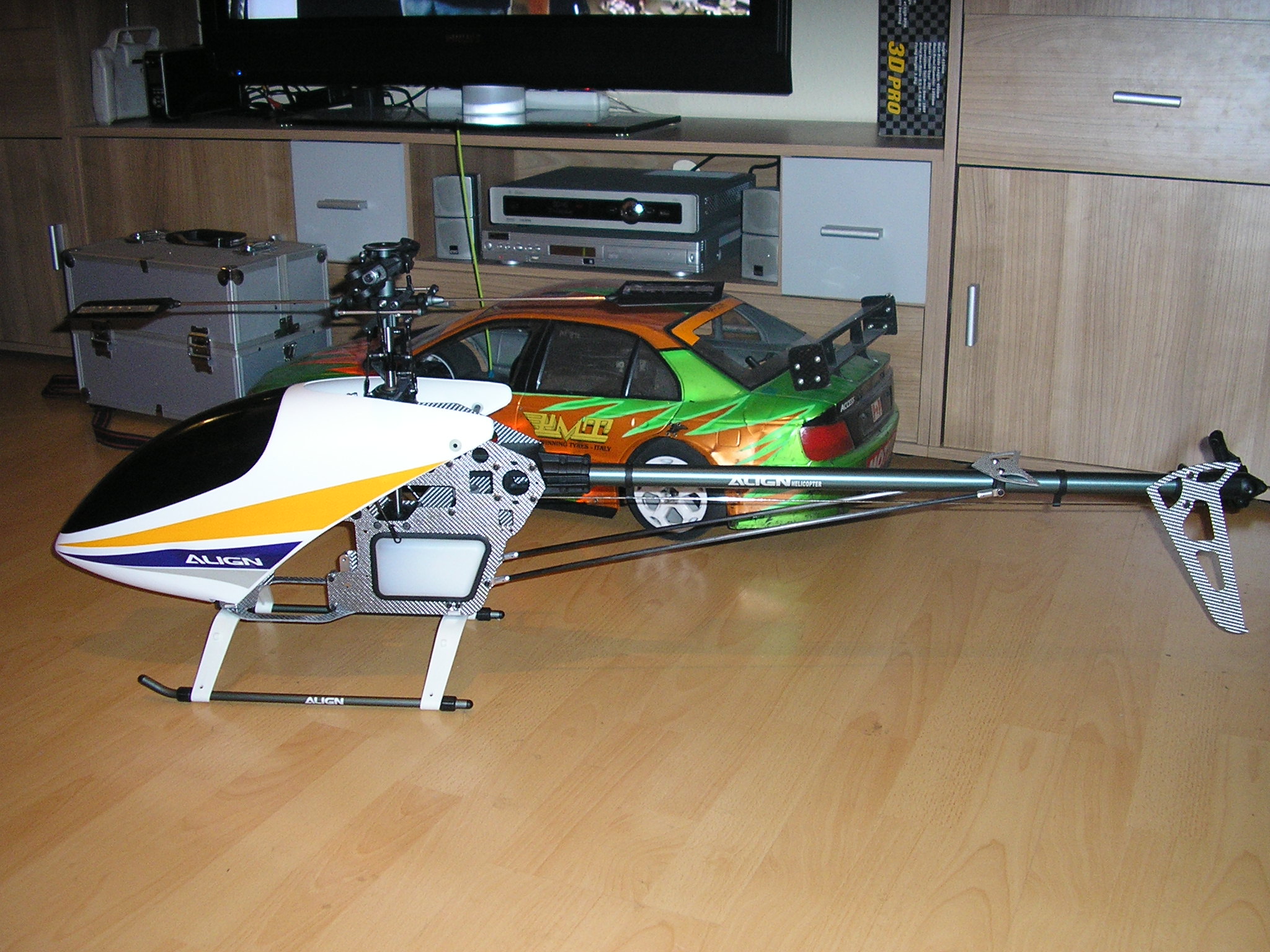

Hallo Gemeinde,
Gerstern war es so weit der nette Mann mit dem Gelben Auto hat geklingelt.
Eine Unterschrift und der Dino war mein. :D
In voller begeisterung aus gepackt und Los gelegt.
Alles soweit ging recht gut dann wollt Ich den Rotorkopf und welle befestigen und oh schreck
sie ging nicht ganz durch die lager damit ich das getriebe montieren konnte.
Nach Längere Fehler suche dann ein oh Sascha du bist so doof. :oops:
Hab das untere mit dem Mittleren Lager vertauscht ok ist ja nicht schlimm war mein gedanke.
Als Ich dann die Lagerböcke wieder Lösen wollte war der schraubensicherungslack schon durchgehärtet.
So mit dann dank sehr gutem Imbuss dann auch direkt ne schraube den geist auf geben musste.
Hab jetzt gelesen das man die schrauben erwärmen sollte aber die Böcke sind doch aus Plaste kokeln die nicht weg???
Es sollen zwar Aluböcke rein aber die dauern dann doch noch etwas bis sie hier sind und der Heli soll schlisslich in die Luft und nicht hier rum stehn.
Falls noch jemand ne Idee hatt wie ich sie anders heraus bekomme wäre Ich für nen Tipp sehr Dankbar.
Hier noch ein Bild von meinem Halbfertigen REX:
Achso meine Rechtschreibfehler könnt Ihr behalten Ich brauch sie nicht mehr !!!!!
