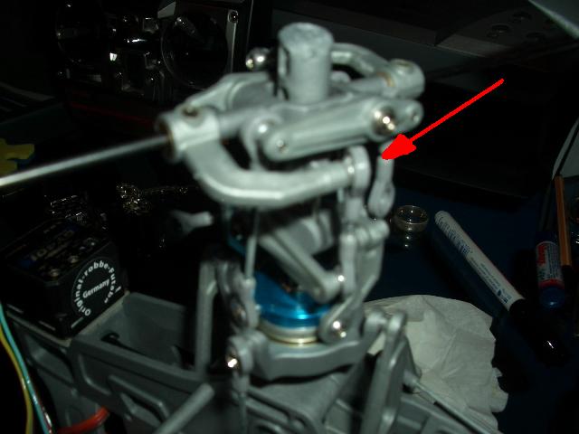

heute war es so weit! Mein erster Crash mit dem Rex und das nach nun
ca. 25 Akkuladungen! So ein mist :cry: :cry:
Und das schlimmste daran ist ich bin nicht schuld, naja nicht direkt!
So im langsamen vorwärtsflug auf einmal keine reaktion mehr auf mein
steuer. Ist irgendwie doof den Rex so langsam zu Boden gehen sehen
ohne etwas machen zu können!
Habe erst darauf getippt das das Bec ausgestiegen sei! Habe aber 2 große
Kühlkörper drauf, und da ich dann auch noch den Motor so ca. 2m über dem
Boden ausschalten könnte und direkt nach dem Crash alle servos bewegen
konnte kam das Bec nicht in frage.
Naja reste einpacken nach Hause und schauen warum das passiert ist!
Dann die entdeckung die Kugelpfanen die vom Pitchkompensator su den
Paddelanlenkhebeln gehen, konnte ich so leicht drauf drücken und wieder
runter das es nur daran liegen kann!
Das würde auch das verhalten kurz vor dem Crash erklären!
Komisch nur das die in der kurzen zeit so ausgelutscht sind!
Schaut euch einfach mal das Video an ich glaube darauf ist es gut zu
erkennen wie liecht die Kugelpfanen runter gingen.
Schadensbilanz: Landegestell, Zentralstück der rest hat es überstanden.
CIMG3056.AVI
Video
(2.91 MiB) 85-mal heruntergeladen
Mfg
Richy

Kontrolliere mal die Kugel in Deiner Taumelscheibe!
Ich hatte gestern einen Absturz wegen einer festgefressenen Taumelscheibenkugel. Die hat sich keinen Millimeter mehr bewegt!
Der Staub setzt sich bei dem trockenen, heissen Wetter in die Lager und
zerstört sie in kürzester Zeit. Muss man schwer aufpassen.
Chris

@Richy
Die montiert man auch anders herum, so das die in drehrichtung nur auf den Hebel abspringen können.
Gruß Frank

hi frank,
Frank Schwaab hat geschrieben:@Richy
Gruß Frank
für mich eigentlich auch nachvollziehbar.
das würde aber bedeuten, dass dieser bauabschnitt in der bauanleitung falsch ist :( :( , den ich habe gem. bauanleitung montiert.
Grüsse Hans-Peter

hi michael,
so gings mir zuerst auch :( :(
aber nach längerem überlegen kann frank nur folgendes meinen.
der kopf dreht ja im uhrzeigersinn. d.h. die pfanne wird beim abspringen von der kugel gezogen bzw. durch die fliehkraft wird das abspringen sogar begünstigt.
wenn man jetzt die paddelanlenkung aber um 180° verdreht einbaut, wird die pfanne gegen die kugel gedrückt.
ich hoffe ich konntes einigermassen verständlich schreiben.
Grüsse Hans-Peter

Agrumi
Beiträge: 7861
Beitrag von Agrumi »
moin,
kann es sein das hier einige T-Rex besitzer nicht wissen,das man die kugelpfannen nur IN EINER RICHTUNG auf den kugeln montieren darf? :shock:
die "A" seiten der pfannen müssen immer nach außen zeigen und nie in richtung kugel!
einmal falsch aufgedrückt ist die pfanne so ausgeleiert,das sie fast von selbst abspringt! :oops:

Und Align schreibt das wohl so in die Anleitung, weil man dann die Pfannen zum einstellen bzw zerlegen ohne Demontage der Kugelköpfe vornehmen kann. Wenn man die nun wie Frank (ganz richtig) vorschlägt andersrum montiert, muß man dann natürlich auch die Kugeln erst von außen in die Köpfe rein und dann festschrauben.
