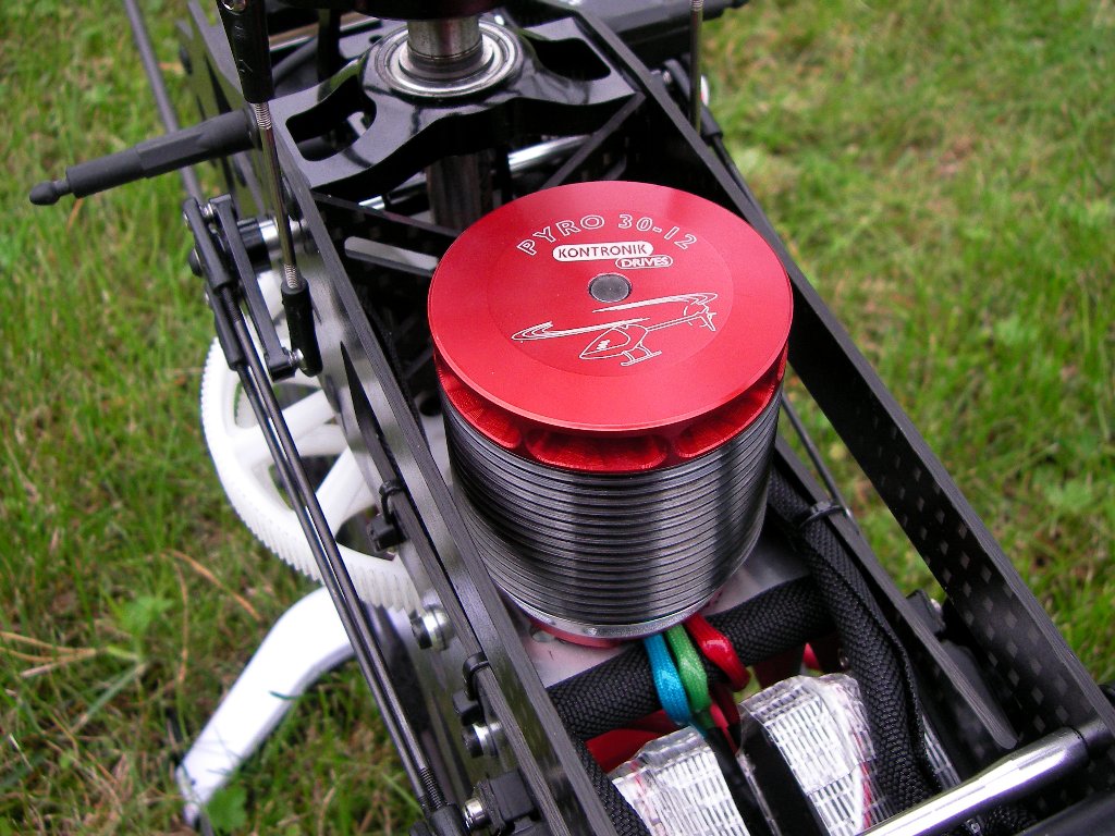

aber der Pyro... wofür müssen die Wicklungen 300 ° aushalten... die Magneen schaffen maximal die Hälfte und CFK wird auch vorher weich
Aber nix desto trotz, nettes spielzeug

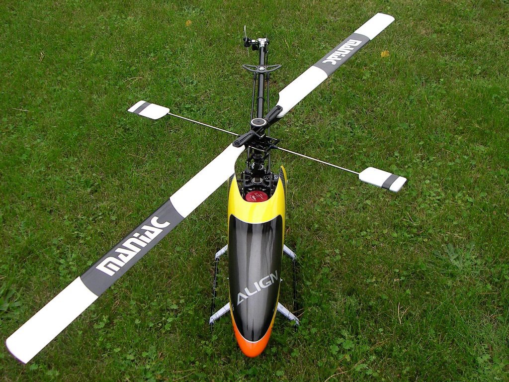

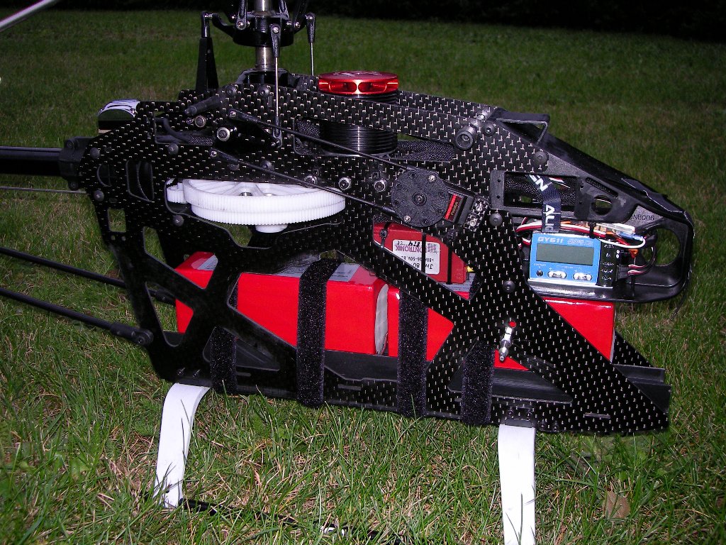

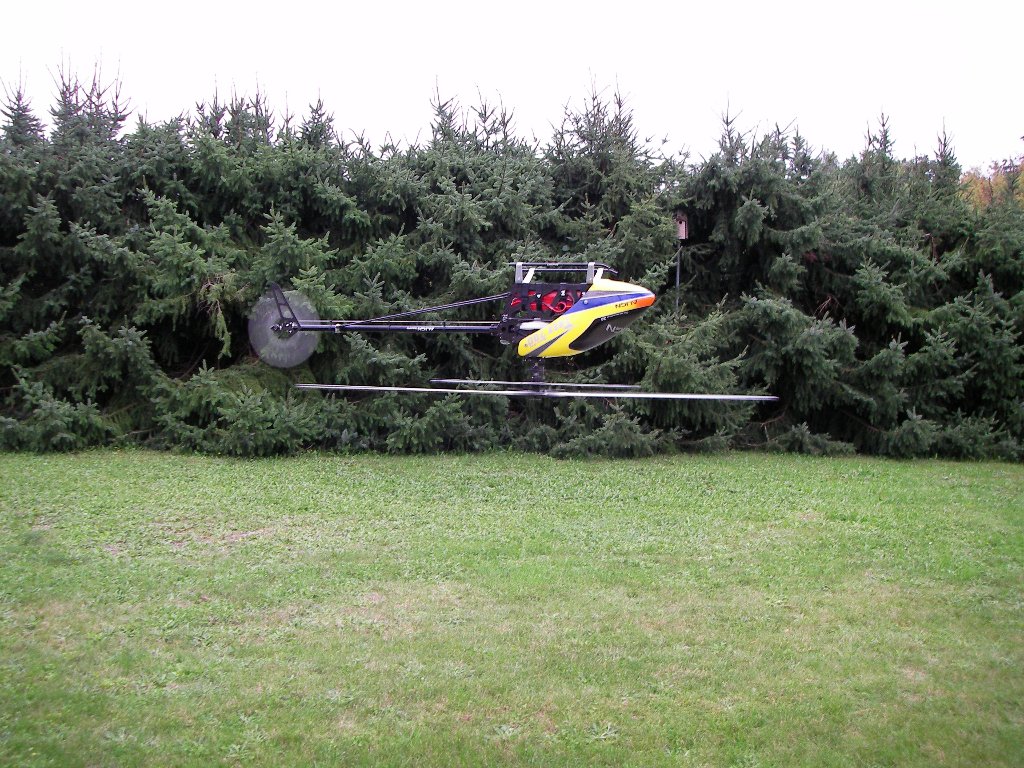

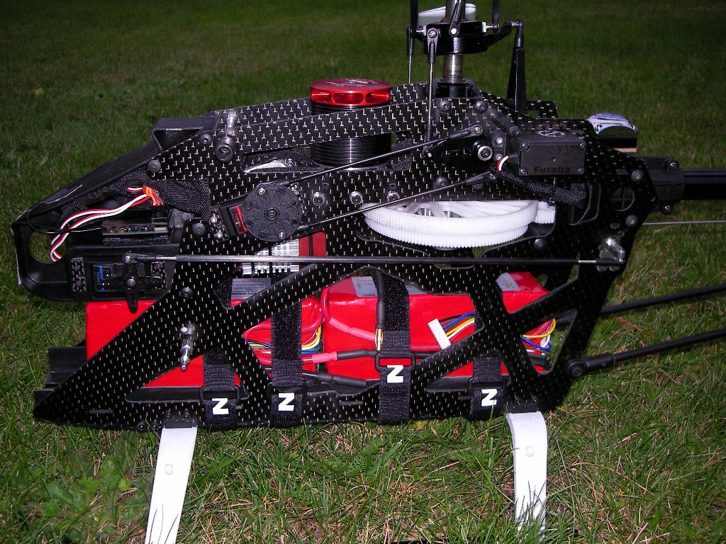

Hier sind die Pics:
- SANY7654.jpg (275.84 KiB) 6737 mal betrachtet
- SANY7653.jpg (280.82 KiB) 6723 mal betrachtet
- SANY7641.jpg (182.72 KiB) 6715 mal betrachtet
- SANY7621.jpg (239.56 KiB) 6714 mal betrachtet
- SANY7608.jpg (319.12 KiB) 6733 mal betrachtet
- SANY7598.jpg (301.87 KiB) 6738 mal betrachtet
