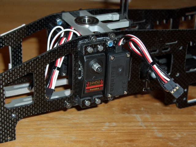

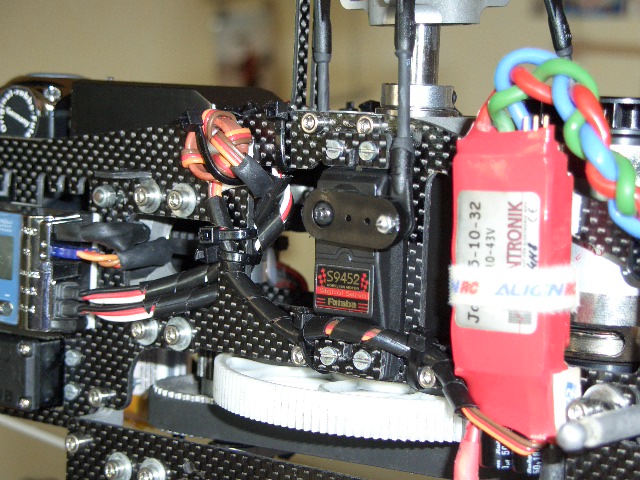

da meine Hitec 5245 ne menge Flugstunden ( und einen Absturz ) zuverlässig überstanden haben,
überlegte ich mir, ob "Mann" nicht große Servos Verbauen kann.

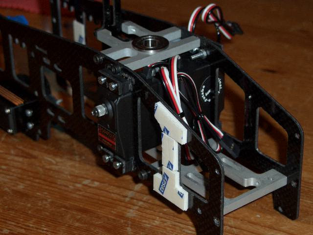

Ich nahm 2 Seitenteile und fräste mit nem Dremel drauf los.
Es kamen 2 Servos in frage, und zwar das 9452 ( 33,6mm Bauhöhe ) oder
das 9551 ( low profile )!
Da niemand das Letztere im Heli benutzt, entschied ich mich für 3Stk. 9452 und
wo ich grad dabei bin für eine Neues 9256 Heckservo!
Ich unterfütterte die TS-Servos mit cfk- Plättchen, da der Platz zur Rotorwelle extrem begrenzt ist.
Beim Hinteren Servo mußte ich leider einen unteren Halter entfernen, da die Motorhalteplatte (
die ich auch bedremeln mußte ) im weg ist. Sitzt aber Bomben fest.
Wenn die Bestellten Edelstahlschrauben die Tage eintrudeln, werde ich mit dem zerlegen beginnen.
Werde dann berichten, wie er mit Richtigen Servos fliegt!
Damit ist der Weg frei um zu Weihnachten auf Paddellos umzurüsten! :wink:
Bis denn
Frank

..und bleibt da noch genüg über an Material? geht ja doch ganz schön was weg bei...

ich habe fertig.
So siehts aus...............!
War doch ziemlich aufwändig.
Frank

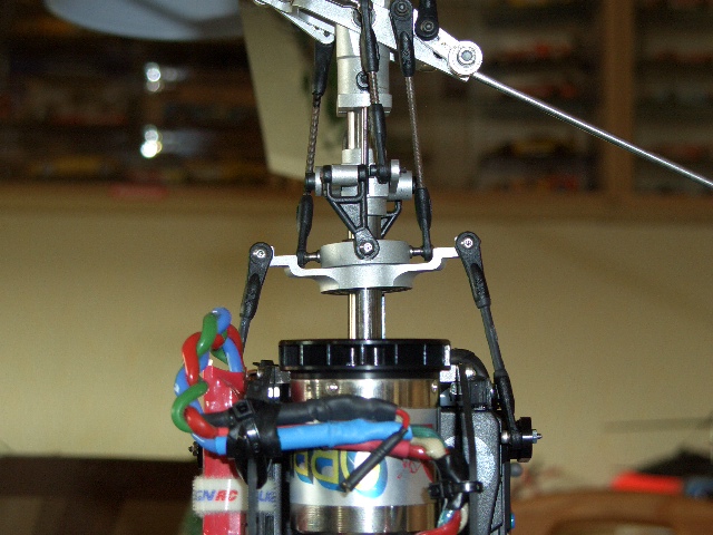

Hi Frank,
ich mag diese schiefen Anlenkungen nicht.
Aber wenn es funzt ;)

Gefällt mir auch nicht mit den Schiefen Anlenkungen, aber es
sind pro Servo nur 2mm mehr als mit den Hitec Original-Servos.
