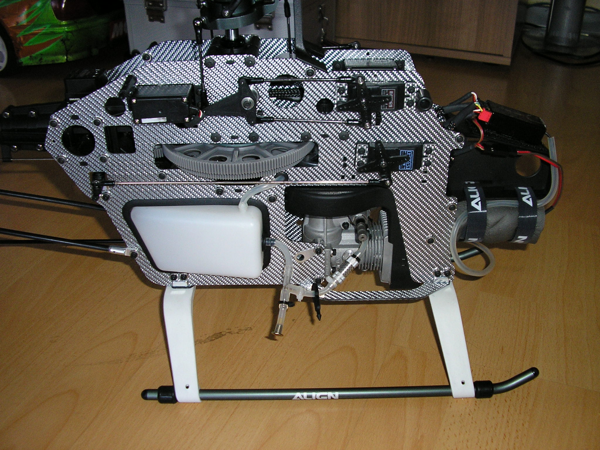

entweder den Spritschlauch vom Tank zum Motor abziehen und da den Betankungsschlauch anklemmen, oder ein T-Stück mit Absperrklemme dazwischen. Ich hab mich bei meinem R50 für solch ein T-Stück entschieden. Absperrklemme vor den Motor, damit der bei der Betankung nicht geflutet wird.

Hier hast nen Bild :
Ist zwar nen Rex aber bei meinem Rappi hatte Ich das auch so.

Ich zieh immer den Spritschlauch ab.
Bei meinen Scalehubis, wo ich nicht so gut dazu komme, nehme ich die T-Stücke.
