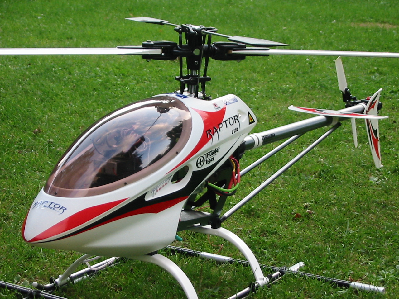

Hey, erst einmal Danke für Deine Antwort. Hab von meinem Rappen mal ein Foto zu gepackt allerdings eher aus Stolz , als das es bei der Antwort hilft.
Tja also mein Setup muß ich erst noch finden, da mein Rappe nagelneu ist und erst zwei Akku`s geschwebt ist.
Ich bin halt absoluter Anfänger und möchte nur etwas schweben und später etwas Rundflug machen. Die hohe Kunst des Kunstflugs werde ich nicht erlernen, da ich viel zu viel Respekt vor diesem Können habe.
Also ich sag mal so, das Setup soll aus einer Kurve bestehen, die einen Schwebe und Rundflug ermöglicht. Aber da muß ich mich noch schlau machen
Das isser mein ganzer Stolz :-)

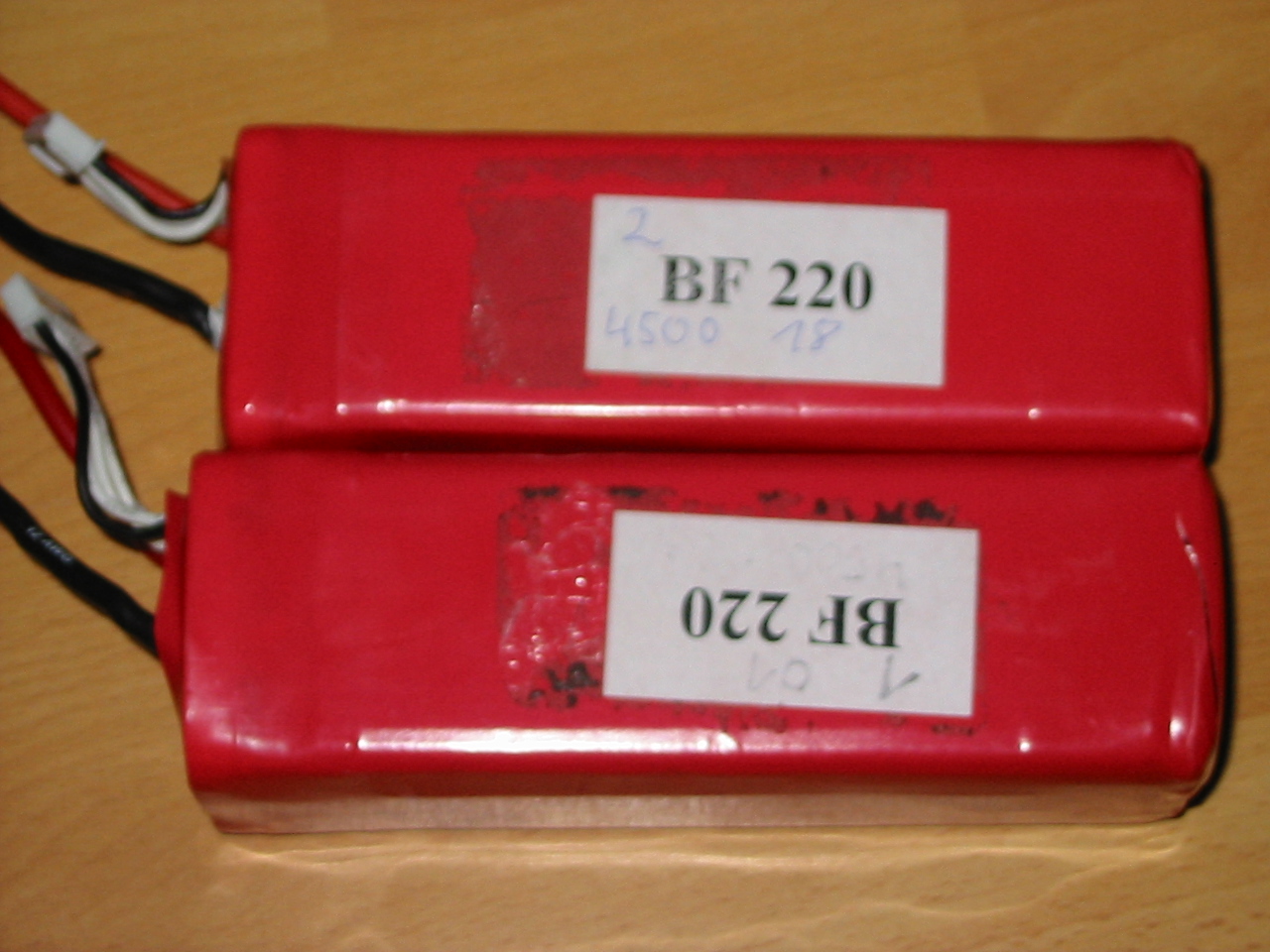

Hey erst mal Euch alle ein Danke schön. Zum Zitat, ja aus Fehlern lernt man. Trotzdem echt ne Sauerei, bieten 4500 mAh Akkus zum ersteigern an und wenn die dann nicht für den richtigen Preis weggehen, kommt ein anderer Aufkleber drauf und fertig.
Hab direkt mal ein Foto gemacht, da sieht man schon den Unterschied
Das sind die Akkus
Das sind die Akkus
Bild 023.jpg (397.11 KiB) 612 mal betrachtet
