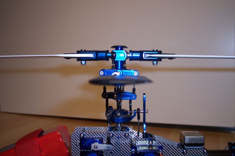

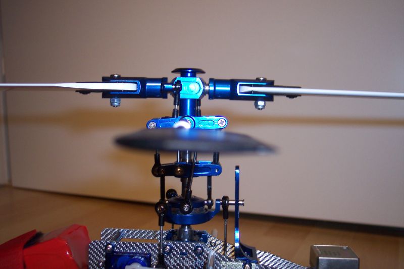

Zu meiner Paddelwippe: irgend etwas stimmt da nicht. Wenn ich den Rotor um 180 drehe, verändert sich die Stellung der Paddelwippe. Wenn ich den ganzen Heli um 180 drehe, ändert sich so gut wie nichts, die "Schrägstellung" der Paddelwippe bleibt nahezu gleich... es sieht so aus, als sei die Taumelscheibe schief, was sie aber - laut Messung zum Chassis mit dem Messschieber - nicht ist... außerdem sollte ja, wenn ich nur den Rotor drehe, die Paddelwippe im Falle einer Nick-Steuerung bei einer Drehung um 180° genauso schief stehen, oder habe ich da jetzt nen Denkfehler?
Hier mal 2 Bilder, die das Ganze hoffentlich etwas veranschaulichen. Auf den Bildern sieht die Schrägstellung irgendwie viel dramatischer aus als in Realität...
Gruß, Alex
ich dachte immer das System mit dem Hilfsrotor zur Steuerung bzw. Mischung der zyklischen Ausschläge sei das Hiller-System, das System mit den Gewichten an einer Stabilisierungsstange das Bell-System, und beides miteinander vereint Schlüter's Bell/Hiller-Mischung?
Delta-3: ich dachte immer, das gäbe es nur bei der Blattansteuerung... das ist ja der "außermittige Versatz der Anlenkung", dass dieser Effekt auch an der Paddelwippe vorhanden ist, war mir gar nicht so bewusst... ganz schön Tricky

- Stellung "0"
- Paddelwippe_2.jpg (51.23 KiB) 610 mal betrachtet
- Stellung "Rotor 180° gedreht"
- Paddelwippe_1.jpg (53 KiB) 608 mal betrachtet

ich nehme an die aufnahme ist bei 0 grad pitch?

hmm....also ist dein äußerer Rahmen...also diese Paddelwippe außen gar nicht wirklich verdreht?!
Ich find die gerade.
Aber sind die Gestänge wirklich gleich lang...die, die vom Pitchkompi kommen?
Schaut so aus, als wäre da unterschiedliche Kugelpfannen im Einsatz....da kann man sich mit der Länge schonmal vertun!

Jein...frankst hat geschrieben:ich nehme an die aufnahme ist bei 0 grad pitch?
Ich war zu faul den Motor abzustöpseln, denn nur so komme ich bei meiner FF-6 in die "Grundsetup-Flugphase", wo ich symmetrische Pitchausschläge habe... ich habe die Taumelscheibe in etwa in die "0°-Stellung" gebracht... Aber eigentlich ist es ja für die Anstellung der Paddel egal welcher Pitch gerade eingestellt ist, da der Pitchkompensator ja dafür sorgt dass die Paddelebene bei kollektiver Verstellung nicht ausgelenkt wird...
Ich habe den Kopf als ich ihn eingebaut habe nicht nochmal zerlegt, ich habe lediglich den Sitz der Schrauben kontrolliert und bei losen Schrauben nochmal Loctite drauf gemacht... die Gestänge habe ich grob mit dem Messschieber kontrolliert, ohne sie auszubauen... die waren o.k. soweit... Aber ihr macht mich jetzt verlegen, ich werde nun den Kopf nochmal komplett nachmessen ob da auch wirklich alles passt...
Als ich ihn zusammen gebaut habe, war soweit alles i.O., die Wippe stand hier auch gerade. Das einzige was sich seitdem verändert hat ist, dass ich den Heli ausgetrimmt habe... mich wundert nur, dass die Wippe bei einer Drehung von 180° unterschiedliche Stellungen aufweist, was sie ja eigentlich nicht sollte... der einzige Grund dies zu tun wären ungleich lange Gestängelängen vom Pitchkompensator zur Wippe... also, nachmessen...

und wie geschrieben....schau mal auf die Pfannen....grad die, die am Pitchkompi sind....da schaut die eine wesentlich länger aus..
oder das Bild täuscht halt wieder mal

Auf Deinen Bildern sieht es so aus, als ob die Paddel nicht in Flucht mit dem Paddelrahmen sind. Es ist sehr wichtig, dass die Paddel genau zur Mitte des Rahmens ausgerichtet sind. Auf dem ersten Bild ist die Nase des Paddels höher und auf dem zweiten ist sie tiefer als der Paddelrahmen. Also offensichtlich ist die Paddelstange als Ganzes gegenüber dem Rahmen verdreht. Wenn das vorher gepasst haben sollte, dann könnten die Madenschrauben im Rahmen daran Schuld sein. Diese würde ich dann mal tauschen und die Paddel noch einmal peinlich genau ausrichten. Evtl. kannst Du auf einer Seite in die Paddelstange eine Fläche zum klemmen schleifen. Aber nur einseitig, weil man von Hand die Flächen bestimmt nicht parallel hinbekommen wird. Sehr wichtig beim Einstellen ist, dass einerseits keine zyklische Trimmung vorhanden sein darf (kontrollieren durch unterlegen der Taumelscheibe zum Chassis) und andererseits keine Änderung des Pitchwertes gemacht werden darf. Außerdem solltest Du die Länge der Gestänge vom Pitchkompensator zum Paddelrahmen kontrollieren. Diese müssen absolut gleich lang sein! Die Längen der Gestänge von der Taumelscheibe zum Mischarm und vom Mischarm zum Blattgriff sollten natürlich auch gleich lang sein. Dann den Spurlauf einstellen. Dabei mit den kurzen Gestängen die Grobverstellung und mit den langen Gestängen die Feineinstellung vornehmen. Ich hoffe das hilft Dir weiter, sonst melde Dich wieder.
