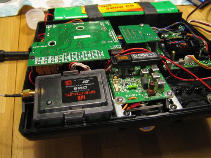

genervt von 35MHz angespornt von http://www.rchelifan.org/viewtopic.php?f=30&t=47566 und http://www.rclineforum.de/forum/thread. ... id=2694536 hab ich mir vor ein paar Tagen das Spektrum Modul für die MC-24 mit dem AR9200 Empfänger bestellt und heute abend gleich umgebaut...was soll ich weiter reden...es funktioniert! :)
Endlich 2,4GHz in meiner MC-22!! :!: Ich hab so lange überlegt...jetzt hab ich einfach zugeschlagen. Die 9 Kanäle des Moduls reichen mir und Full-Range Empfänger gibts auch von 5-9 Kanal ab ca. 40 EUR (AR500).
Hier ein paar Bildchen, wobei der Umbau aus dem Nachbarforum oben sehr viel professioneller ist! Man muß verdammt aufpassen, daß der Deckel noch zugeht. Vor allem bei der Montage des Antennensteckers an dem abgebildeten Winkel. Auch die Platine war anfangs ca. 3mm zu hoch auf den Distanzen und der Deckel war nicht zuzukriegen :(
Hier ein paar Fotos:
Modul noch im Kunststoffgehäuse neben dem noch eingebauten 35MHz Modul
Hier schon auf Trägerplatine geschraubt (die Distanzrohre, die zu sehen sind, sind hier noch zu lang! Der Deckel geht nicht mehr drauf... :(
Seitenansicht
Seitenansicht
Seitenansicht
Seitenansicht

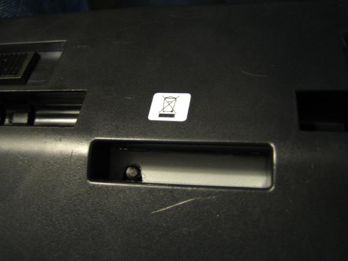

Die Gehäuseöffnung für das 35MHz Modul hab ich verschlossen und nur ein Loch für den Bind-Taster gelassen.

Einzige Nachteile dieser Lösung: hat weniger Kanäle als FASST und könnte in manche Senderkoffer nicht reinpassen, da die Antenne nicht abnehmbar ist. Die Vorteile von 2,4GHz erwähn ich hier nicht nochmal :)
