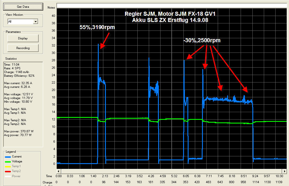

#6 Re: Akkus im SJM 325
Hallo Holger,
hier mal der Log eines Flugs mit zwei Vollpitch Aufstiegen. Der Brushless-Drehzahlsensor hat etwas gesponnen, aber der grundsätzliche Verlauf ist trotzdem erkennbar.
Gruß Dieter
Gruß Dieter
- SJM325_Log1.JPG (487.31 KiB) 3560 mal betrachtet

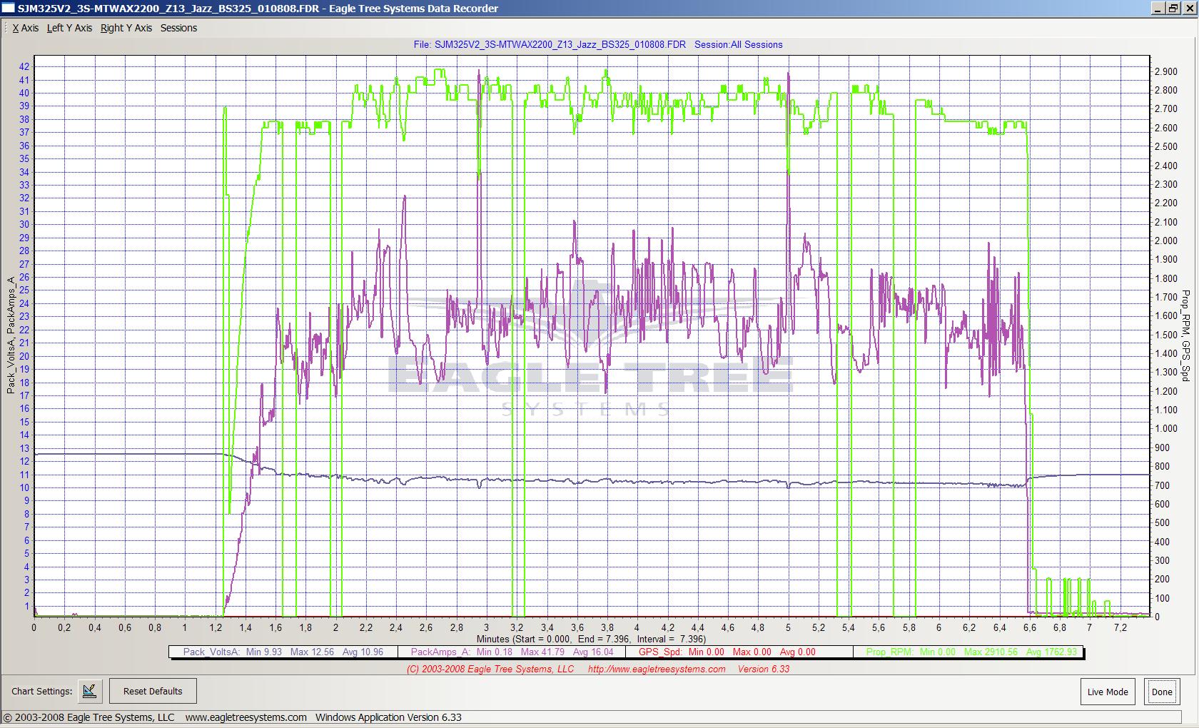

#7 Re: Akkus im SJM 325
war bei mir aber auchnicht Vollpitch.
- SJM neuer Akku 140908.jpg (140.75 KiB) 3546 mal betrachtet
